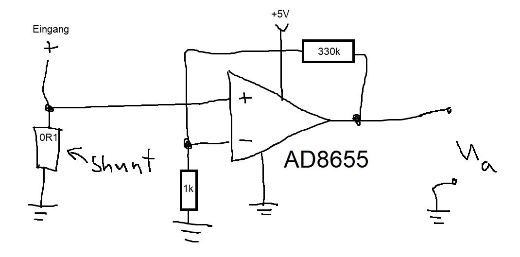

von Günter Lenz (Gast)
Dome F. schrieb:
>Im Datenblatt ist unter Punkt 12 genau die benoetigte
>Schaltung aufgefuehrt, allerdings erhalte ich lediglich
>die Versorgungsspannung am Ausgang. Den OP interessiert
>es kein bisschen was ich mit den Eingaengen mache.
Was passiert wenn du den Eingang auf Masse legst, bei
symetrischer Betriebsspannung? Wenn es dann immer noch
so ist, dann ist der OP kaputt, oder du hast die
Schaltung nicht so wie im Beispiel aufgebaut.
von HildeK (Gast)
Ach Du grüne Neune schrieb:
https://www.mikrocontroller.net/attachment/374297/AD8655.gif
Du hättest deutlicher machen können, dass es genau so nicht geht!
- AD8655 mit Single Supply
- Messen am unteren Rail
Diese Schaltung geht mit dem AD8655 nur mit symmetrischer Versorgung!
Der kleine Shunt mit der hohen notwendigen Verstärkung und die
Unzulänglichkeiten des OPA wurden schon erwähnt ...

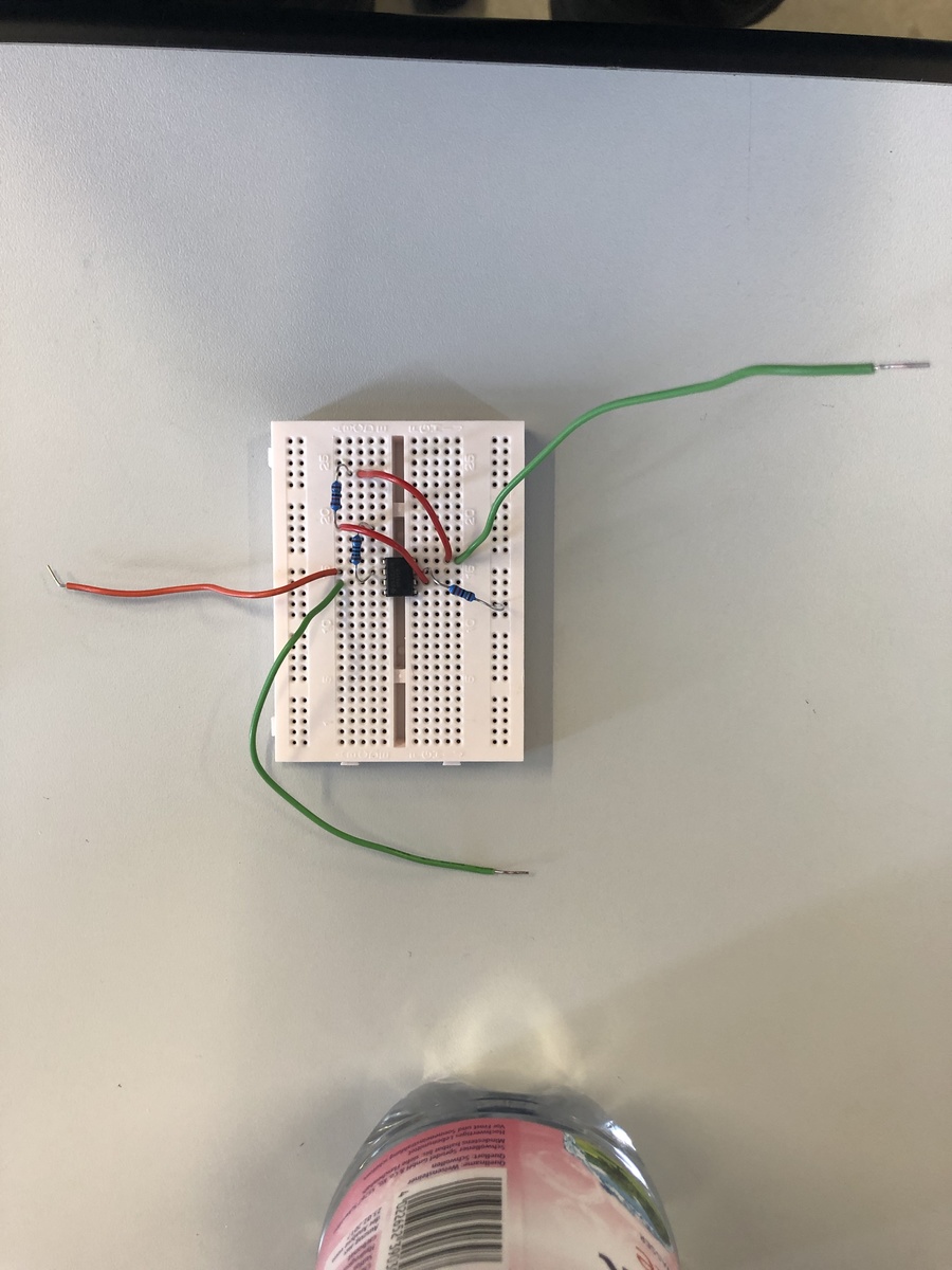

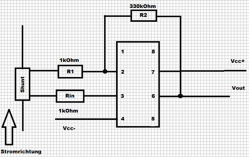

von Dome F. (feldd)
Zunächst einmal bedanke ich mich für alle eure Antworten!
Ich versuche hiermit mal grob jedem zu Antworten, Bilder von der
Schaltung werde ich bald nachreichen.

Ergänzend hier noch meine Schaltung.
Am rechten Widerstand wird die Eingangsspannung angeschlossen (Rin im
Datenblatt).
Das obere grüne Kabel rechts ist mein GND Niveau(bzw. VPS-). Das
orangene Kabel auf der linken Seite ist der Abgriff für die
ausgangsseitige Spannungsmessung.
Das mittige  rote Kabel ist die Rückkopplung auf den invertierenden
Eingang (zwischen den beiden Widerständen links).
Das gründe Kabel links verwende ich für die Spannungsversorgung (5V).
Ist gut möglich das ich hier einen Denkfehler drin habe. Korrigiert mich
bitte wenn ich falsch liege.
DomeF

von Icke ®. (49636b65)
Das ist keine Schaltung, sondern ein schlechtes Foto vom
Steckbrettaufbau. Man kann darauf weder erkennen, wo Pin1 des OPV ist,
noch sind die Farbringe der Widerstände eindeutig. Also bitte einen
Schaltplan mit Werten der Bauelemente zeichnen.
Wie schon angesprochen, kann die Schaltung mit Singlesupply nicht
funktionieren. VCC- eines OPV ist NICHT gleich Masse! Außerdem hängt der
nichtinvertierende Eingang in der Luft, weil der daran angeschlossene
Widerstand im Nirvana endet.
Schau dir die Grundlagen von OPV Schaltungen an:
https://www.elektronik-kompendium.de/sites/bau/0209092.htm

PIN 1 befindet sich vom Bild aus gesehen rechts unten, entsprechend ist
PIN 4 oben rechts und PIN 8 unten links.
Icke ®. schrieb:
> Außerdem hängt der
Da ich zu der zeit nicht im Labor war konnte ich nur das Steckbrett ohne
Quellen und Shunt fotografieren. Ich lasse den nichtinvertierenden
Eingang nicht in der Luft hängen, sondern wie im Bild.
Sorry musste den plan kurzer Hand mit paint zeichnen hatte grade nichts
besseres.
von M.A. S. (mse2)
> besseres.
Eine - nicht zu schludrige - Handskizze mit Bleistift auf Papier,
abfotografiert oder gescannt, hätte es auch getan.
Für's nächste Mal: Der beste Platz dafür wäre der Eröffnungspost.  ;)

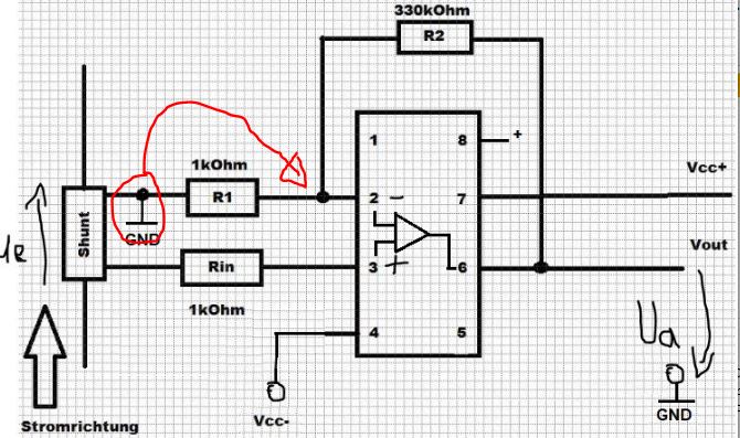

von M.A. S. (mse2)
Dome F. schrieb:
> Ich habe das ganze auch schon mit einer dual Supply
> ausprobiert und auch da gabs keine sinnvollen Ergebnisse.
Unabhängig von der allgemeinen Tauglichkeit der Schaltung fallen zwei
Dinge auf:
1) Auch (viele, die meisten? dieser hier auf jeden Fall!)
Differenzverstärker benötigen einen GND-Bezug. In dem von Dir geposteten
Schaltplan ist GND (<=> Vss ) nicht mit dem Stromkreis verbunden, in dem
Du misst.
2) Der Schaltung nach scheint Pin 2 des ICs der invertierende Eingang zu
sein, richtig? Das heißt, dass Du bei der am Shunt eingetragenen
Stromrichtung einen invertierenden Verstärker hast.
Hast Du dies bedacht?

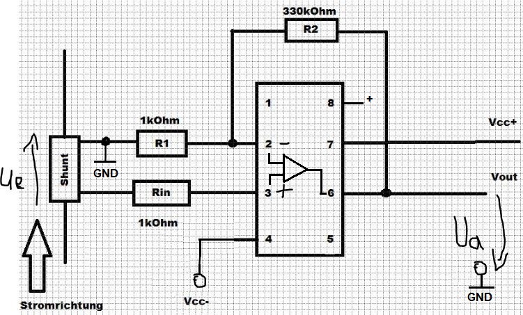

von Dome F. (feldd)
> Du misst.
Das GND Niveau hatte ich an den invertierenden Eingang angeschlossen.
Habe die Zeichnung erweitert.
von Achim S. (Gast)
Soll dann der Laststrom über diesen Anschluss deines 4-Draht Shunts auf
GND abfließen? Oder fließt der auf den obersten Anschluss deines Shunts
und der oberste Anschluss des Shunts liegt tatsächlich ein paar mV
unterhalb von GND? (Der Laststrom wird an der Kontaktierung des Shunts
und auf der Leiterbahn einen entsprechenden Spannungsabfall
verursachen).
Dass "Vcc-" und GND bei deinem OPV nicht zusammengelegt werden dürfen
wurde ja schon oft genug geschrieben. Du selbst hattest auch schon mal
angedeutet, dass "Vcc-" mehr als 2V unter GND liegt.
Dome F. schrieb:
>> Mit dem Op brauchst du also eine Versorgung von < -2V und > 7V um von
>> 0-5V zu messen.
> Habe ich, leider jedoch keine Ergebnisse.
Also: entscheide dich, ob du den OPV gegen einen passenden R2R tauschen
willst oder ob du eine negative Versorgung spendierst. Single supply mit
Messung in GND-Nähe und OP07 funktioniert jedenfalls nicht.

von M.A. S. (mse2)
> GND abfließen?
Der Shunt hat einen Widerstand von 0,1mOhm (in Worten:
null-komma-ein-MILLI-Ohm). Da fließt nix (fast nix) am Shunt vorbei in
die Schaltung!!! (Immer vernünftigerweise Vorausgesetzt, dass nicht die
+Vcc den Riesenstrom von 300A durch den Shunt treibt, sondern eine
externe Quelle.

von Der Andere (Gast)
M.A. S. schrieb im Beitrag #5531547:
> Wenn nicht: vertausche die beiden Anschlüsse am Shunt.
Nein, sein Laststrom ist von "unten nach oben" eingezeichnet.
Ich musste auch zweimal schauen, aber wenn die Pfeilrichtung die
technische Stromrichtung meint stimmt es.
und wenn die Versorgung des Messteils galvanisch getrennt ist dann
sollte auch die 4Lieter Messung so funktionieren.
Es beiben: unpassender OP oder entsprechende symmetrische Versorgung mit
ausreichender Spannung
Die sehr hohe Verstärkung mit ihren entsprechenden Nachteilen
> oder einen LM358 in Dualsupply einsetzen
mit 3mV Offsetfehler? Dann hat er nach der Verstärkung schon mal bis zu
1V Fehler. Das nenn ich nicht mal mehr schätzen.

WR schrieb:
> Hallo Dome F.,
> um ein erstes Ergebnis zu erhalten, empfehle ich Dir den Aufbau siehe
> Bild. Verwende zunächst 2 Betriebsspannungsquellen, zum Beispiel zwei 9
> V-Batterien.
> Schließe am Ausgang ein Voltmeter an. Ohne dass zunächst ein Messstrom
> durch den Shunt fließt, wird sich eine Ausgangsspannung von etwa 0 V
> einstellen. Die Abweichung von 0 V ist bei der hohen Verstärkung
> (331-fach!) durch Offsetströme zu erklären und kann später kompensiert
> werden.
> Lass nun einen Strom durch den Shunt fließen, der am Shunt +10 mV
> erzeugt, das kontrollierst Du mit dem Voltmeter. Achte dabei auf die
> Polarität (siehe Bild). Dadurch wird sich am Ausgang jetzt eine Spannung
> von +3,3 V einstellen.
> Wenn Du zum Test die Stromrichtung am Eingang umkehrst, stellt sich am
> Ausgang -3,3 V ein, was aber Arduino evtl. nicht vertragen würde.
> Das muss als Erstes funktionieren, erst dann solltest Du die Schaltung
> nach den Anforderungen weiter verfeinern (einzelne Betriebsspannung,
> Offsetkompensation, Schutzbeschaltung,...).
> Viel Erfolg!
vielen Dank!
habe das Problem bei meiner Schaltung entdeckt dank deiner Hilfe!
Funktioniert nun so wie es soll.

M.A. S. schrieb:
> Das freut uns, zu lesen. Verräts Du uns freundlicher Weise, wie Deine
> Schaltung jetzt aussieht (bzw. welches Problem genau Du entdeckt hast)!?
Ich hatte einen Denkfehler bezüglich der GND Problematik, daher gab es
kein einheitliches Bezugspotenzial für meine Messung.
Ich hatte praktisch den GND am Knotenpunkt vor dem invertierenden
Eingang(siehe Bild), statt dass er links vom Widerstand liegt. Dadurch
hab ich mir meinen R1  rausgekickt.
 Habe mir das richtig aufgezeichnet und simuliert, nur falsch auf dem
Steckbrett zusammengefügt..

Hättest du oben ein gutes Foto deines Aufbaus gepostet, dann hätte das
zu 90% jemand gesehen. Aber so hast zu zumindest Erfahrung in der
Fehlersuche bei Steckbrettaufbau gesammelt. :-)
