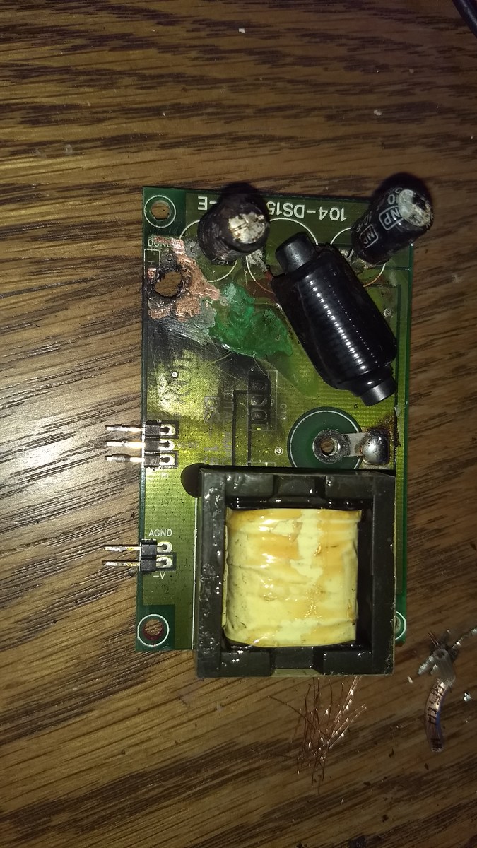

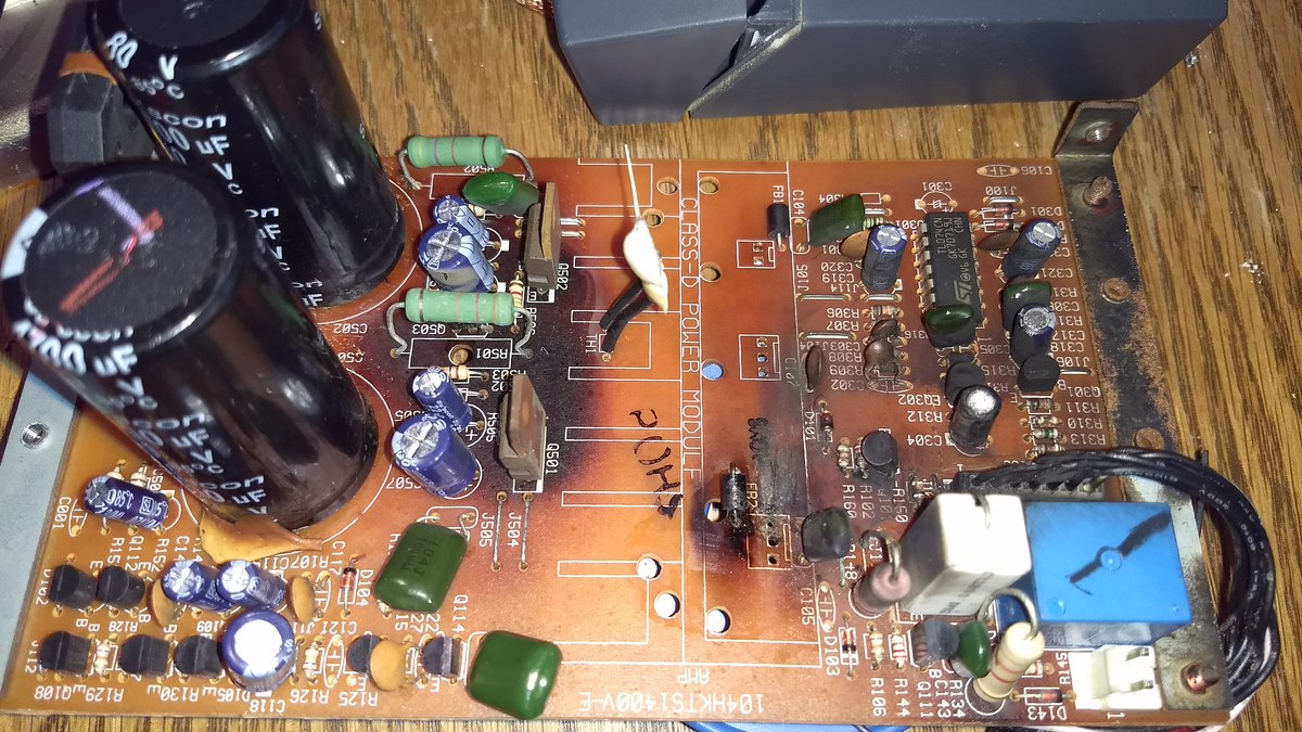

Ich hab ein Problem mit dem oben genannten Subwoofer.
Es war das typischen Problem bei dem Subwoofer das die Platine des
digital Verstärker durchgebrannt  ist und die Leistungstransistoren
durch sind. Ich ha die Leistungstransistoren getauscht und kalte
Lötstellen ausgebessert.der Subwoofer läuft jetzt wieder aber bei weitem
nicht mit der Leistung die er zuvor gebracht hat. Gefüllte läuft er auf
ein Viertel der Leistung.
Woran kann das liegen?
Gast #5529419
Eine so stark verkohlte FR1 Platine kann schon ihre Daten verändert
haben, d.h. sie beeinflusst den Verstärker.

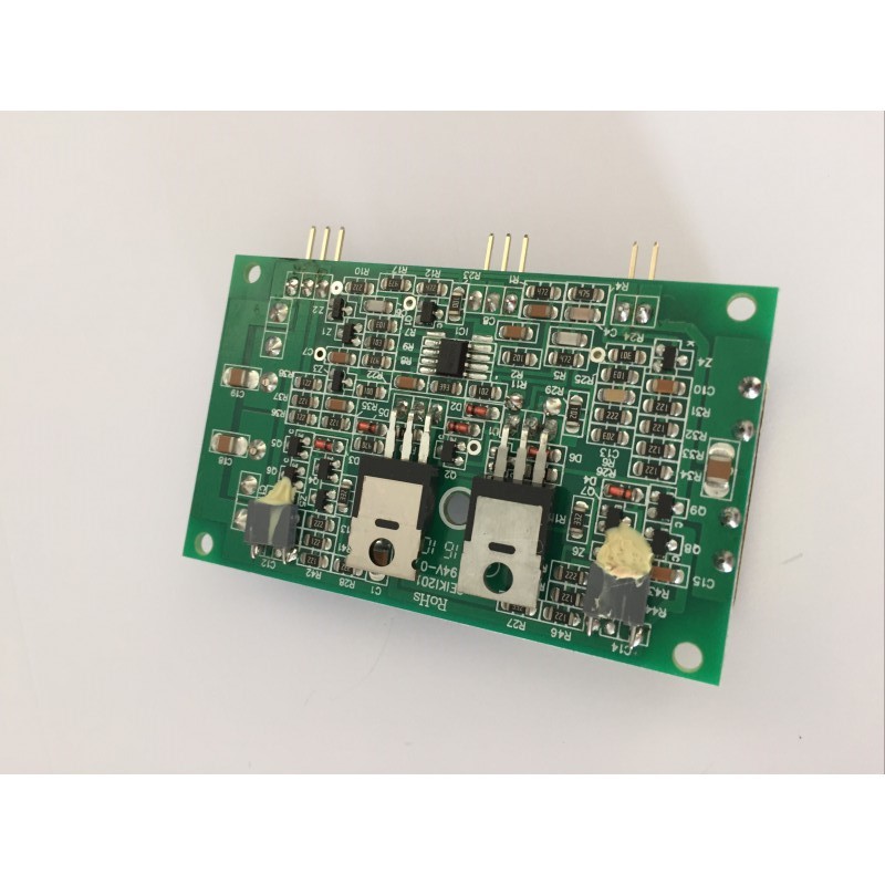

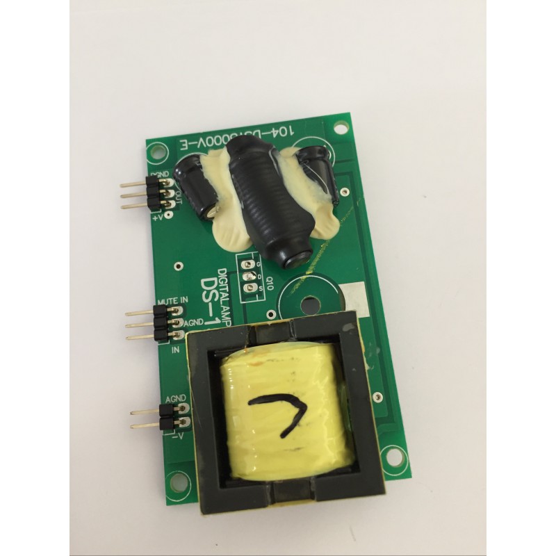

Nimm ein fertiges China-Verstärkermodul z.B. IRS2902
https://m.ebay.de/itm/IRS2092-CLASS-D-Audio-Power-Amplifier-AMP-Kit-200W-MONO-Assembled-Board-/263826359049
oder TPA3255 basiert (falls das zum vorhandenen Trafo und Lautsprecher
passt) die sind sicher nicht schlechter als der HK Billigramsch.
Gast #5529431
Ist das der Zustand vor oder nach der Reparatur?
Ansonsten erst mal saubermachen.
Dann Spannungen messen.
Nicht gleich auf MaWin hören!
Wenn die Platine verschmort ist, sieht man das an den Meßwerten.
Dann frei verdrahten oder freifräsen.
OP #5529573
Das Bild ist vor der Reperatur.
Der Ringkerntrafo habe ich nach den Kondensatoren gemessen, der bringt
seine 2* 48 Volt. Was mir aber aufgefallen ist das die Transistoren die
die 15 Volt erzeugen sehr heiß werden (q501,q502, und r501,r502, sieht
man ja an der Platine. Wenn ich mir jetzt so ein Verstärker Modul holen
würde wie schließe ich sie dann an die Platine an so das ich den
vorhandenen Vorverstärker mit benutzen kann?

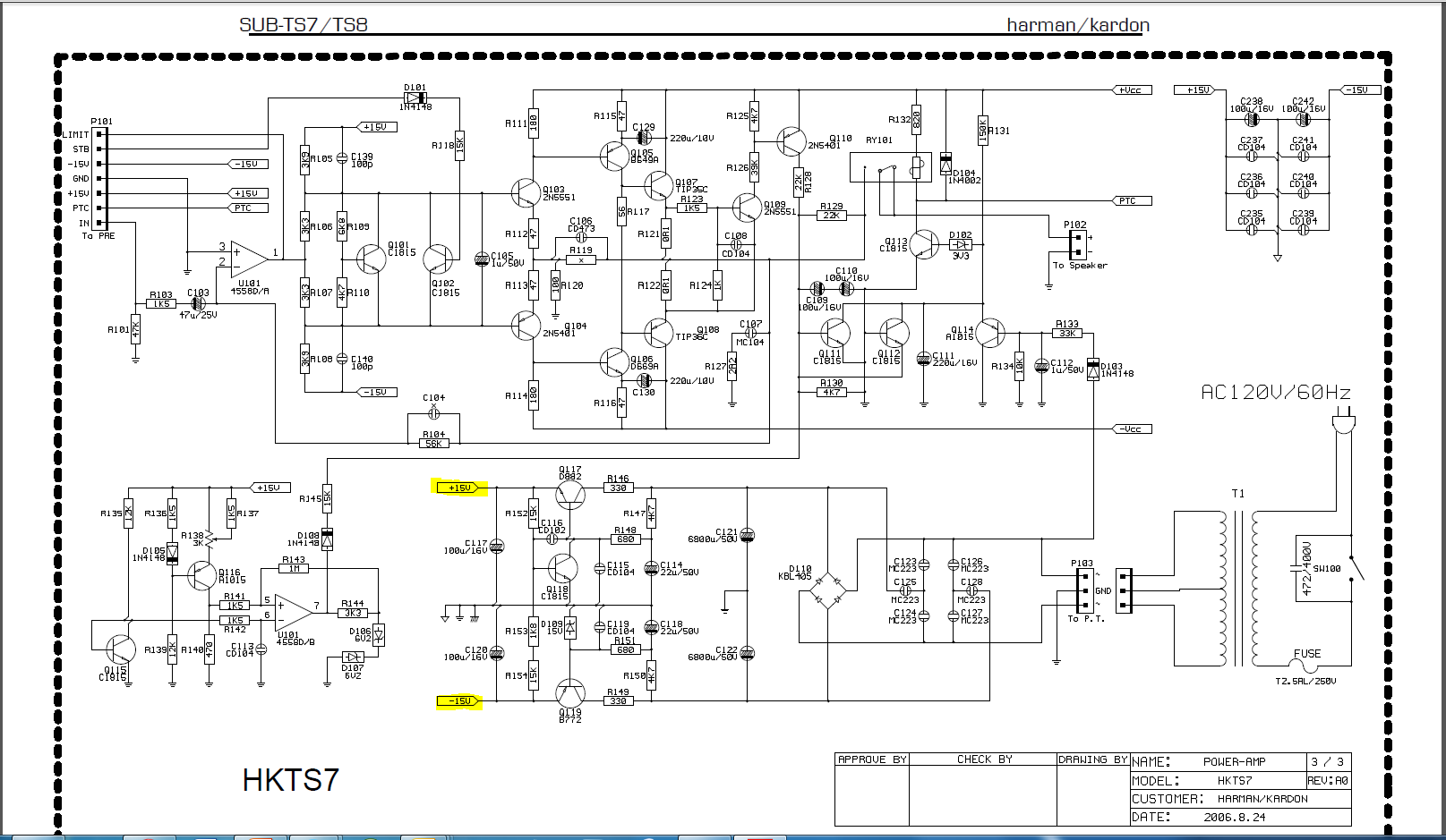

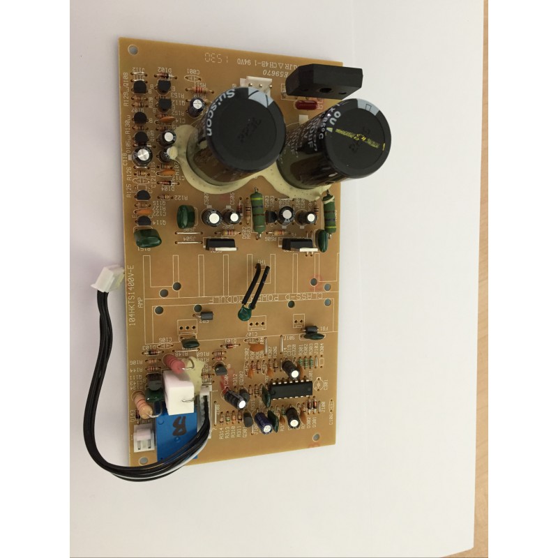

Vorverstärker ? Das Bild zeigt einen ca. 60W Class-AB Verstärker,
komplett.
Wo soll da der 200W Class-D sein ?
Ich würde das Ausgangsrelais mit Erkennungsschaltung erhalten. Die Frage
ist halt, ob die fertigen Class-D Module an das Netzteil passt. Da das
eher 60W hat, braucht man ein anderes Modul. Class-AB kann man aber auch
problemlos reparieren.
Gast #5529717
> komplett.
Der Stromlaufplan ist nicht der richtige. Der Amp ist schon ein
digitaler, blos hat der TO einen falschen Stromlaufplan genommen.
