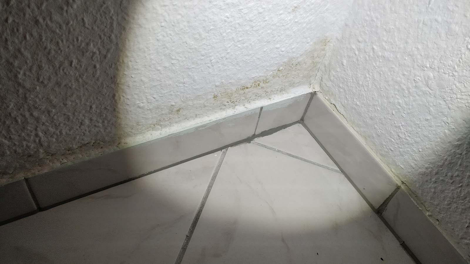

In meiner Wohnung (Souterrain) habe ich diesen Fleck hinter dem Sofa
entdeckt. Die Wand (und auch das Sofa) fühlen sich an dieser Stelle
feucht an :-/ (die rechte Wand ist eine Außenwand)
Leider habe ich von der Materie wenig Ahnung und bin daher unsicher:
woher könnte das stammen? Kann man das der Form des Flecks irgendwie
ansehen? ;-)
Eine Wasserleitung liegt an dieser Stelle nicht, also kann es ja
eigentlich nur Wasser von außen sein (Haus undicht!?!). Oder könnte das
auch Kondenswasser sein (falsch gelüftet, Sofa zu nah an der Wand?)?
Habt ihr Tipps? Wie könnte ich das rauskrigen?
Oder besser gleich an einen Handwerker wenden (Trockenbau?)?

Achim V. schrieb:> Oder könnte das> auch Kondenswasser sein (falsch gelüftet, Sofa zu nah an der Wand?)?
Durchaus möglich, wenn es lange nicht geregnet hat, keine Leitungen in
der Nähe sind, dasss es auch ein Lüftungsproblem in einer KALTEN Ecke
sein könnte. Wenn draußen 30 Grad sind kann die Luft ca. 30g Wasser
aufnehmen und bei bei 20 Grad sind dann 10g übrig, die am kühlsten Fleck
kondensieren. Mit dem Hygrometer lernt man lüften.

Ich weiß zwar nicht was die ganzen Experten auf dem Foto sehen - aber
ich sehe definitiv nur, dass an der Stelle die Wand nass ist - oder mal
nass war!
Wie kommt ihr auf Schimmel?
Und „Ecken atmen“ auch nicht!
Und Kondenswasser ist das nie im Leben!
Das ist Wasser/Feuchte die in der Mauer von unten aufsteigt!

Achim V. schrieb:> Leider habe ich von der Materie wenig Ahnung und bin daher unsicher:> woher könnte das stammen? Kann man das der Form des Flecks irgendwie> ansehen? ;-)
Schon Großmutter wusste: Möbel werden nur an Innenwände gestellt.
Halte Dich auch daran. Viel kannst Du hier - ohne viel Aufwand - nicht
ändern. Wenn dort eine Kältebrücke besteht, dann hilft auch Lüften
überhaupt nichts, denn dann liegt ein Baumangel vor, der gerade bis in
die 2000er sehr gerne gemacht wurde: Betonplatte bis auf die Außenkante
gegossen.
Trockne die Ecke erstmal mit einem Infrarot Heizstrahler.
Ca. 50 - 60 cm Abstand zur feuchten Stelle und dann 2 Stunden die Ecke
erwärmen.
Dann ist oberflächlich erstmal alles trocken.
Wenn dann ( ohne Sofa und mit guter Durchlüftung ) die Ecke wieder
feucht wird, kann man die Ursache suchen ( Experten holen ).
Ich hatte so ein Problem mal, was dann aber nach der IR Trocknung
erledigt war.
Es war ein Kondenswasserproblem, wegen ungünstiger Wetter und
Lüftungsbedingungen.
Was mich an dem Bild stutzig macht. Es sieht aus, als wäre da schon mal
nachgearbeitet worden. Auch die Silikonfuge wurde schon mal
nach"gepfuscht".
Also könnte es ein Problem von eindringendem Wasser sein.

Wohnst Du schon lange da? Wenn ich das Bild jetzt nochmals genauer
ansehe, dann war der Fliesenleger ein Amateur und es hat schon mal einer
in dieser Ecke herumgearbeitet. Was ist auf der anderen Seite dieser
feuchten Wand? Fallrohr?
oszi40 schrieb:> dann war der Fliesenleger ein Amateur
Woran machst du das fest? Das er bei den Stellfliessen keinen "doppelten
Hau" gemacht hat?
Der Pfusch kam menes Erachtens erst später, da wurde mit Sikikon und
Wandfarbe "nachgearbeitet".
Ich bin mir auch nicht sicher ob diese graubraune Flecken nicht doch
schon (wieder) Schimmel ist.
Der Andere schrieb:> Der Pfusch kam menes Erachtens erst später, da wurde mit Sikikon und> Wandfarbe "nachgearbeitet".
Ziemlich sicher.
Der Andere schrieb:> Ich bin mir auch nicht sicher ob diese graubraune Flecken nicht doch> schon (wieder) Schimmel ist.
Ziemlich sicher.

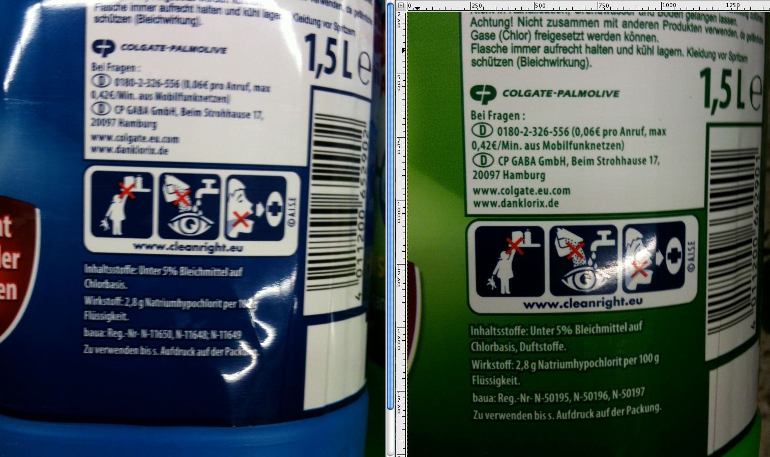

● J-A V. schrieb:> am "besten" Latex - die ist schön wasserdicht.
Ziemlicher Pfusch.
Jörg E. schrieb:> Domestos(Chlor), in eine Schwammrolle für Malerarbeiten tränken.
Gibts das noch mit Chlor? Ich kenn nur noch die mit Weich-Ei-Variante
mit Sauerstoff. Das blaue(!, nicht grün) Dan-Klorix ist aber noch
"echte" Chlorbleiche. Man kann für den 5fachen Preis natürlich auch
Schimmelvernichter kaufen, da ist entweder auch Chlorbleiche oder
Benzalkoniumchlorid drin. Letzteres killt den Schimmel auch, riecht
nicht so stark, entfernt aber auch keine Verfärbungen.
Aber so oder so: Wenn da gerne Feuchtigkeit ist (von aussen oder wg.
Kondensation), sollte man sie loswerden. Wenn das schwer geht, wäre
mindestens Entfernung der Dispersionsfarbe und Ersatz durch Kalkfarbe
(billig, hinterm Sofa muss es ja nicht so hübsch sein) oder Silikatfarbe
angesagt. Wo nichts Organisches zum Fressen ist, gibts auch keinen
Schimmel.
Georg A. schrieb:> Jörg E. schrieb:>> Domestos(Chlor), in eine Schwammrolle für Malerarbeiten tränken.>> Gibts das noch mit Chlor? Ich kenn nur noch die mit Weich-Ei-Variante> mit Sauerstoff. Das blaue(!, nicht grün) Dan-Klorix ist aber noch> "echte" Chlorbleiche.
Oh dann habe Ich was falsches erzählt. Bitte blauen Dan-Klorix
verwenden.
Den habe Ich vor kurzem auch verwendet.Hat wie gesagt prima geklappt.
Damit bekommt man auch den Schimmel aus jedem Silikon indem man Ihn mit
einem Dan-Klorix getränkten Tuch abdeckt und 24h wartet.

Alf schrieb:> Was ist denn da der Unterschied? Dachte bei grünen sind nur andere> Duftstoffe zugesetzt.
Das habe ich mich auch gefragt. Ich habe auch nur die Duftstoffe auf der
Verpackung gefunden...
Und welche?
Ich hab' mal einen Schimmelfleck mit einem Rest Wasserstoffperoxid
gekillt, aber das ist ja mittlerweile nicht mehr ganz so einfach zu
bekommen.
Tim schrieb:> Alf schrieb:>> Was ist denn da der Unterschied? Dachte bei grünen sind nur andere>> Duftstoffe zugesetzt.> Das habe ich mich auch gefragt. Ich habe auch nur die Duftstoffe auf der> Verpackung gefunden...
Interessant. Das letzte Mal, wo ich draufgeschaut habe (ist aber schon
her), war blau Natriumhypochlorid und grün irgendwas auf Sauerstoffbasis
(Peroxid oder so, dasselbe wie beim normalen Domestos). Es gibt Domestos
wohl auch noch mit Chlor, aber die Flasche sieht anders aus und es
heisst jetzt "Hygienereiniger mit Aktiv-Chlor".
michael_ schrieb:> Aber es ist nicht das ideale Mittel gegen Schimmel.> Da sind andere Wirkstoffe wesentlich besser.
Es wirkt in der Tat nicht dauerhafter gegen Schimmel, es killt ihn und
bleicht ihn nur weg. Darin ist es aber wirklich gut. Danach kann er aber
