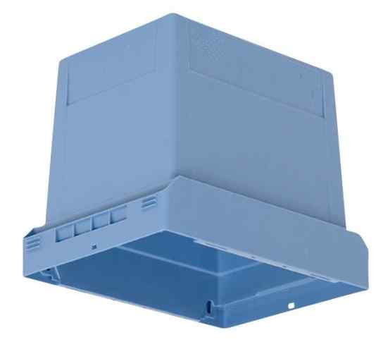

nachtmix schrieb:
> Käme eine Kunststoffmülltonne in Frage?
Also, was jetzt ein bisschen abwertend klingt, ist vielleicht doch nicht
so schlecht! Es gibt in er Tat Transportbehälter, z. B. für Apotheken
und auch die gelbe Post in DE, die auf den Kopf gestellt einigermaßen
ästhetisch aussehen und für manchen Zweck funktionieren könnten.
Bernd
