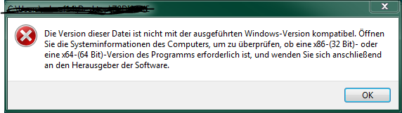

Gast #5529816
Rufus Τ. F. schrieb:
> Die Kombination funktioniert nicht; DOS-Programme sind 16-Bit-Programme,
> und die laufen nicht unter 64-Bit-Windows.
Wobei Windows dann aber üblicherweise eine Fehlermeldung ausgibt, siehe
Anhang.
Ein Timeout bei der RS-232-Kommunikation lässt eher auf ein
Treiberproblem schließen.
