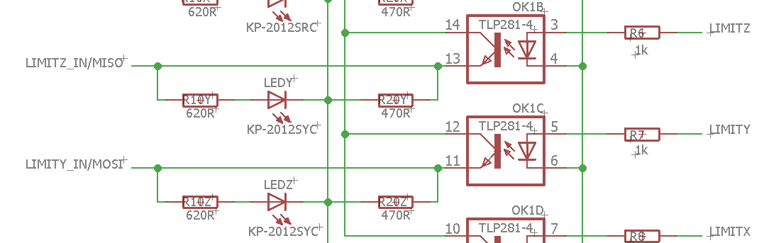

ich habe hier innerhalb einer Schaltung einen ATmega, bei dem die Pins
für MISO/MOSI auch für andere Aufgaben verwendet werden
(Schaltplanauszug im Anhang).
Konkret heißt dass, das beim Programmieren auch noch ein Optokoppler mit
im Spiel ist und der Programmer einen High-Pegel an den Emitter des
Optokoplers legt. Dieser ist nicht durchgesteuert (LIMITZ und LIMITY
sind offen).
Gehe ich richtig in der Annahme, dass das kein Problem Darstellt, sprich
der Optokoppler weder das Programmiersignal beeinflusst noch selber
abraucht?
Der Kollektor des Optokopplers hängt übrigens and 5V, die ebenfalsl vom
Programmer versorgt werden.
Danke!
Dietrich L. schrieb:
> Die Frage ist eher, ob die Last aus 470Ω + LED für den Programmer zu
> viel ist!?
Guter Gedanke eigentlich - aber was dagegen tun? Für Jumper zum
Auftrennen der MISO/MOSI-Leitungen ist nicht genügend Platz - und die
für den Normalbetrieb gesetzt zu lassen ist mir zu unsicher...
Die Programmiersignale gegen ein unbekanntes "Emittersignal"!
Ein, in meinen Augen, unsinniger Widerstand parallel zu R und D!
Solange Du die zulässigen Werte des Transistors nicht überschreitest,
sollte ein "hoher" Emitter Dein kleinstes Problem sein.
Schafft das Dein Programmer überhaupt? Normalerweise sind die für ihren
Einsatzzweck ausreichend dimensioniert. Ob die Leistung auch noch für
"sonstiges" reicht...
> abraucht?
Ich denke, dass das kein Problem darstellt.
Plan-B für den Fall, dass es doch Probleme macht:
- zum einen kannst Du die Programmierdatenrate sehr weit
herunterstellen,
- zum anderen könntest Du, wenn Du einen THT-Optokoppler im DIP-Gehäuase
verwendetest (ich habe gesehen, Deiner ist SMD), könntest Du diesen zur
Not aus dem Sockel nehmen.
Aber wie geschrieben: ich sehe kein Problem bei Deinem Ansatz.
Ich hatte mal einen Fall wo LEDs mit 91 Ohm an den ISP Leitungen hingen.
Mit dem Atmel ISP-mkII klappte das sogar noch. Mit einem anderen
billigen Programmieradapter jedoch nicht, der hatte "Schutzwiderstände"
in seinen Leitungen, was ich im Grunde genommen nicht schlecht finde.

1k sollten es minimal sein. Das wird jedenfalls empfohlen.
(Ähnliche Probs. bei der Reset-Pin-Beschaltung. Nicht zu wenig
Widerstand, nicht zuviel Kapazität.)
"...The AVR data out pin with a 1k resistor can be thought of like a
programmable pull-up and pull-down device for the data line. Almost like
doing open collector transmissions, but with hardware SPI. And the SPI
can still be used with normal SPI devices for full-duplex comms..."
Soweit Zitat von AVR Freaks.
> viel ist!?
Ich würde vermuten: nein.
Aber im Zweifelsfalle: Datenblatt des Programmers lesen, App-Notes von
Atmel zum Thema alternative Verwendung der Programmierpins lesen oder
einfach: Ausprobieren (am besten die Signale oszilloskopieren, damit man
sicher ist, dass die Pegel nicht nur eben so gültig sind und das ganze
bei geänderter Wetterlage und Bodennebel ausfällt).
- schauen, was der Programmer treiben kann, und dann
- die Widerstände dazu passend hochohmiger dimensionieren:
  * die LEDs brauchen bestimmt nicht soviel Strom - oder andere nehmen
  * brauchtst du an den Optokopplern tatsächlich soviel Strom? Oder ist
das sowieso schon zuviel? Ich habe mir das Datenblatt jetzt nicht
abgeschaut. Die Dimensionierung hängt ja auch von dem Treiberstorm am
Eingang und der erforderlichen Geschwindigkeit ab.
Dieser Widersand zieht den jeweiligen Portpin auf GND, wenn der
jeweilige OK inaktiv ist. Der Zweig aus LED und Vorwiderstand schafft es
nicht bis auf 0V hinunter.
PS: Allerdings darf der Pulldown größer sein.
Wobei: wie schnell sind denn die Signale, die über die OKs kommen
sollen?
