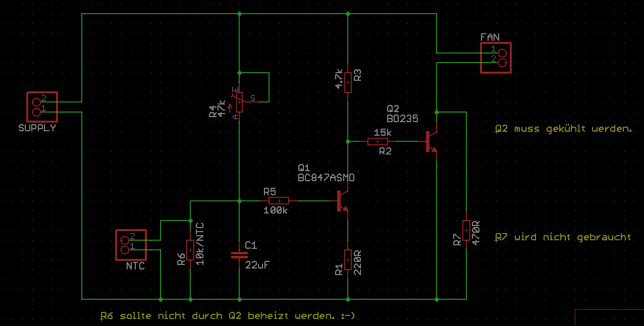

Agilent E3631A, temperaturabhängige Lüftersteuerung
Gast #5529787
Hallo Leut*Innen ;)
Die Lüfter unserer E3631A (dreifachNetzteil Agilent ehem. HP) laufen auf
Hochtouren, obgleich die entnommene Leistung bei weitem nicht so hoch
ist, dies zu rechtfertigen.
Hat jemand sich da schon einmal "herangewagt" und hat eine erprobte
Schaltung zum nachträglichen Einbau parat? Die Lüfter laufen mit 12V.
Evtl. mit NTC und Transistor was gebastelt? Muss ja nicht supergenau
sein.
Nur - falls man doch einmal mehr Leistung ziehen muss...
Aber 'wörklich': den ganzen Tag volle Pulle Lüftergeräusch. Selbst im
(semi)indutriellen Arbeitsumfeld merkt man nach abschalten der
Netzteile, was auf einmal für Stille im Raum herrscht.
VlG
Äxl

Gast #5529932
Die Schaltung tut fuer Korad, dann sollte sie ja wohl auch fuer Agilent
gut genug sein. :-)
Olaf
Gast #5530149
@Olaf
ja, sowas reicht. Dankeschön. Hysterese ist weich? denk ich mal...
BC847 A ? hab nur "C" ;)

Alles Klar. ich löte das mal zusammen. besten Dank.
VlG
Äxl
Gast #5530312
> gut genug sein. :-)
Im Schaltbild steht, dass R7 nicht gebraucht werde. Ich halte R7
trotzdem für sinnvoll, dann läuft der Lüfter immer mit einer geringen
Drehzahl und es gibt nicht ständig alle paar Sekunden Starts und Stops.
Gast #5530810
Die Kommentare beziehen sich auf meine Anwendung. Je nach Luefter,
Temperatur und Position des Fuehlers wird man sicher die Schaltung hier
und da ein klein wenig anpassen muessen.
Olaf
