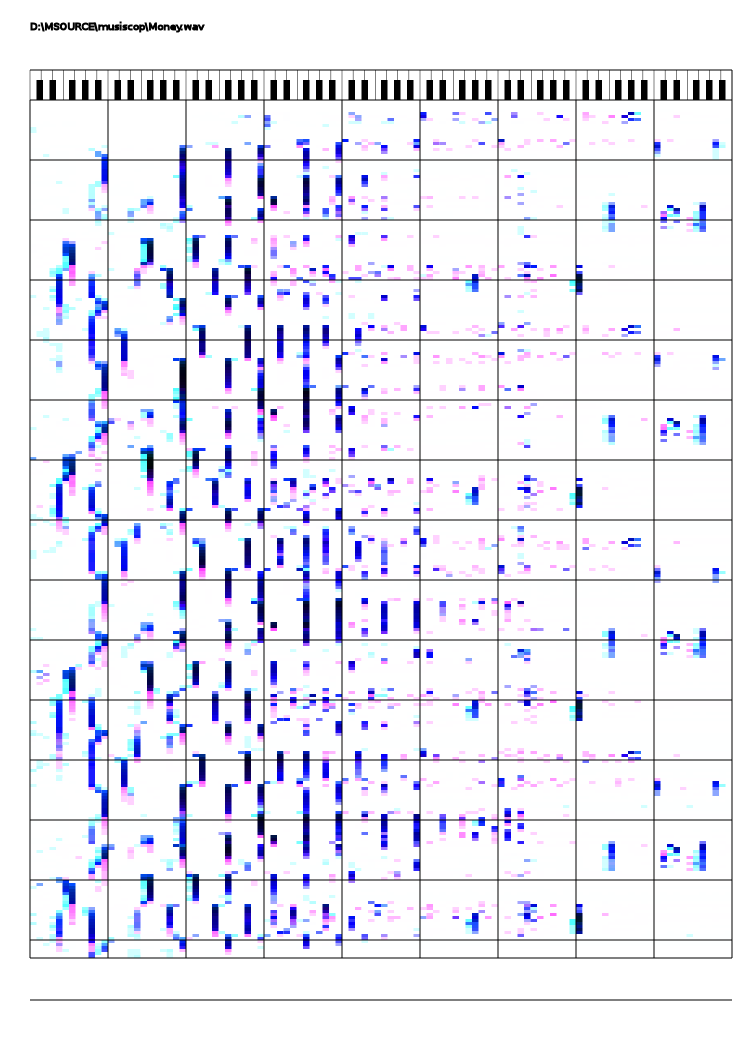

#5540638
DPA schrieb:
>> Wie gehe ich technisch gesehen am besten hier vor?
> Technisch gesehen? Mit einer Fast Fourier Transformation (FFT).
FFT ist für Musikanalyse ziemlich ungeeignet, da sie linear erfolgt. Für
hohe Töne gibt sie zwar reichlich Informationen, aber die tieferen Töne
sind dann nur Brei. Musikanalyse braucht eine logarithmische
Dekodierung.
Ich hatte mal experimentiert mit simulierten Schwingkreisen, für jeden
Ton einen. Hier eine grafische Ausgabe des Anfangs von Pink Floyds
"Money". Der Weg zur MIDI-Datei ist zwar noch weit, aber prinzipiell
machbar, wenn sie nicht perfekt sein muss.
