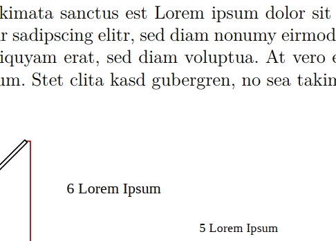

Ich wurdere mich gerade, dass die Beschriftungen der AutoCAD Zeichnung,
welche ich in mein Latex Dokument eingebunden habe,
anders aussehen, als die Texte in dem Dokument.
Die Schriftart ist in beiden Fällen "Liberation".
Kann mir jemand sagen, warum das so ist,
oder noch besser, wie ich diesen Fehler beheben kann?
Danke und Gruß

Persönliche Seite #5531223
Das Problem ist also schon in Loreipsum_autocad.pdf zu sehen. Das ist
eine andere Schriftart als in Deinem LaTeX-Dokument.
In der PDF-Datei steht das hier:
/Type /FontDescriptor /FontName /LiberationSerif /FontFamily (LiberationSerif)
Wenn ich mir https://www.fontsquirrel.com/fonts/liberation-serif ansehe,
verwendet AutoCad die korrekte Schriftart; Dein LaTeX aber nutzt
irgendwas anderes.
\usepackage{libertine}
Libertine != Liberation
Hmm.

Persönliche Seite #5531322
Kolja L. schrieb:
> Ichhabe mir jetzt die Libertine Schrift installiert und das Ergebnis ist
> schon besser, fast gut, aber noch nicht perfekt.
Das sind immer noch zwei unterschiedliche Schriftarten. Vergleiche die
Glyphen des kleinen "t", das sind komplett unterschiedliche Zeichen.
Das, was in Deinem LaTeX-Dokument verwendet wird, ist keine "Libertine",
das ist die stinknormale "Computer Modern", wie sie von Herrn Knuth mit
TeX mitgeliefert wird.
https://en.wikipedia.org/wiki/Computer_Modern
Als OTF-Schriftart findest Du die in
http://mirrors.ctan.org/fonts/cm-unicode.zip fonts/otf/cmunrm.otf

OP #5531595
Danke, habe ich installiert, läuft in Word etc., aber nicht in AutoCAD.
Auch nicht nach Computerneustart und nochmal installieren :-(
Ich habe jetzt mal die Schriftart gewechselt und in Latex TimesNewRoman
verwendet:
usepackage{mathptmx}
In AutoCAD natürlich auch.
Und immer noch sehen die Schriftbilder nicht gleich aus.
