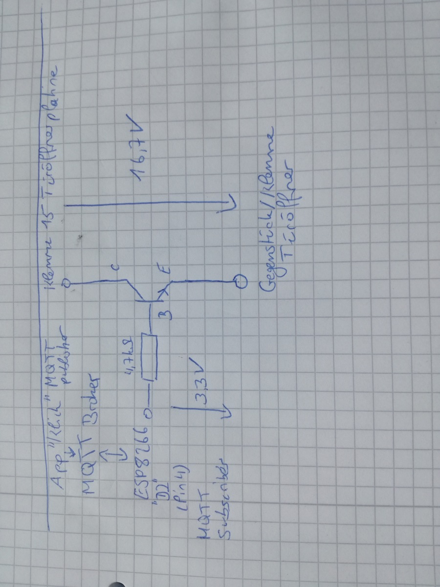

von Marvin G. (sotray)
Ach Du grüne Neune schrieb:
> Dann reicht ein einfacher Transistor mit Basiswiderstand in
> Emitterschaltung, der mit 3,3 Volt angesteuert wird und den 16,7 Volt
> Türöffnermagnet betätigt (Diode parallel zum Magneten nicht vergessen).
Könntest du mir die Funktion der parallel geschalteten Diode erklären?
Die Transistorlösung habe ich bereits versucht zu realisieren, aber es
hat nicht funktioniert.
Ich habe mal eine kleine Skizze angefertigt, eventuell hilft sie euch.
Viele Grüße!

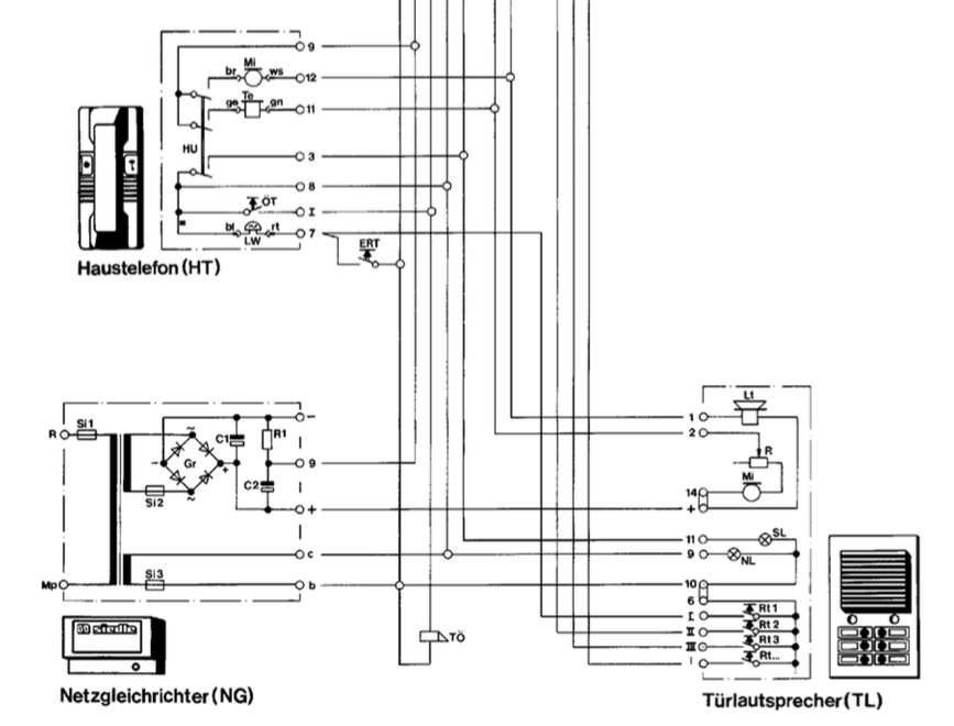

16,7 V DC laut Messgerät.
Hier noch die technischen Daten aus dem Siedle Handbuch:
Technische Daten
• Mithörsperre
• Rufspannung 12 V AC,
max. 200 mA
• Ruflautstärke max. 83 dB(A)
• Lichttaste potentialfrei,
Kontaktbelastung 24 V, 1 A
• Türöffnertaste potentialfrei,
Rufspannung steht explizit AC dabei, bei Türöffnertaste "nur" 24V ohne
AC oder DC.
Wieviel Strom der Türöffner benötigt kann ich leider nicht sagen, da die
Strommessung nicht funktioniert.
Viele Grüße!
von Joe F. (easylife)
> AC oder DC.
Und was zeigt das Messgerät beim Türöffnen im AC Modus an?
Der Türöffner ist doch bestimmt so ein "Summer", und die funktionieren
mit AC.
Dann würde ich die Schaltung im Zweifel so auslegen wie den Taster, also
auf max. 1A.

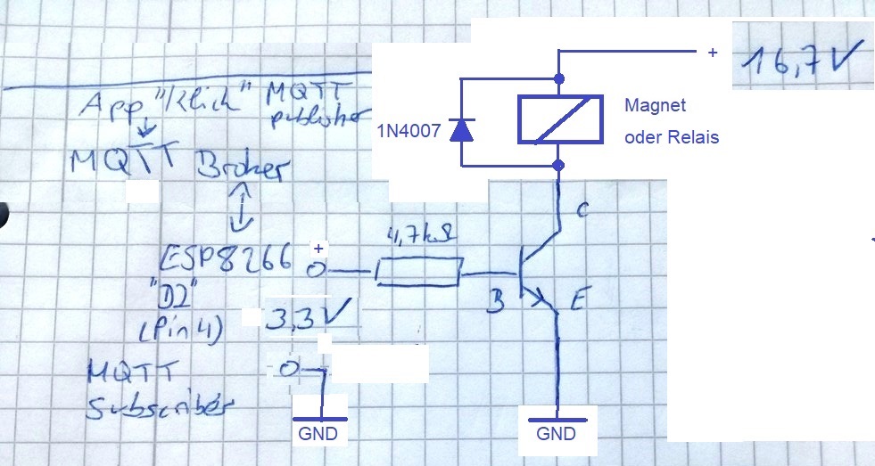

von Ach Du grüne Neune (Gast)
Die Diode nimmt die entgegengerichtete Induktionsspannung des Magneten
bzw. Relais auf, um somit den Transistor zu schützen.
Falls der Türmagnet viel Strom zieht, kann der Transistor auch erst
einmal ein davorgeschaltetes Relais ansteuern.
> mit AC.
Beim Öffnen zeigt es um die 0V an, jedoch hat der Kommilitone der es mir
geliehen hat auch gesagt, dass AC Messung ebenfalls nicht funktioniert
wenn ich mich recht erinnere.
Du hast jedoch Recht, wenn die Tür per Taster geöffnet wird "summt" es
für ca. 3 Sekunden, in der man Zeit hat die Tür zu öffnen.
> auf max. 1A.
Wenn es tatsächlich AC ist, muss ich meine Schaltung ja ohnehin neu
aufsetzen, aber die Kollegen haben mir ja schon mit dem Hinweis zum
AQH3213 einen heißen Tipp gegeben :-)
Viele Grüße
Also reif für den Müll ;-)
Tipp: kauf dir mal ein eigenes. Kostet in Zweifel <10 EUR.
Anbei ein Schaltplan, wie Türsprechanlagen von Siedle üblicherweise
aufgebaut sind.
Da sieht man, dass der Türöffner mit der gleichen AC Spannung gespeist
wird, wie die Klingel. Also 12V AC.
Ja, ein Relais ist hier das richtige.
Das AQH3213 kannst du aber auch nicht so ohne weiteres aus einem IO-Pin
speisen (50mA LED current).
Und wenn du eh schon einen Transistor-Treiber für das SSR benötigst,
kann man auch gleich ein herkömmliches Relais nehmen.
Es gibt bereits fertige Relaismodule incl. Treiber für 3.3V, die kosten
auch nicht die Welt, und man hat keinerlei Arbeit mehr.
Vielen Dank für die Information :)
