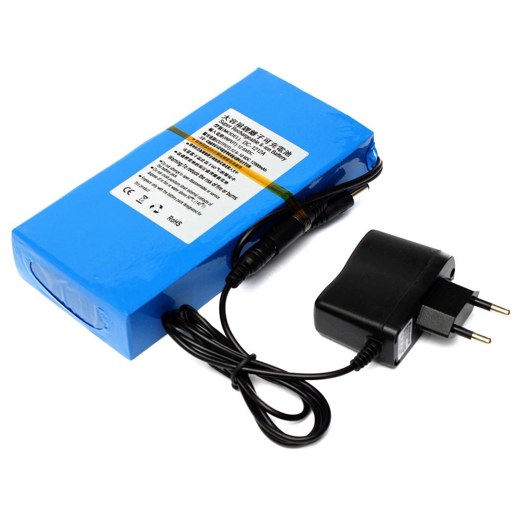

habe bei Ebay Akkus gekauft. DC-1212A. So ein blauer Block - China.
Es steht drauf. 12000mAh.
Das heißt doch auch, er müsste 12h lang 1A liefern können.
Das macht er aber höchstens 3h (habe zwei Lämpchen mit je 0,5A
angschlossen), dann geht die Spannung auf unter 10,8V.
Hat jemand Erfahrung mit diesen sehr leichten Akkus gemacht? Ich habe
zwei Stück gekauft - bei beiden diese niedrige Kapazität.
Oder habe ich eine Serie kaputter Akkus bekommen?
Gast #5530522
Das ist wohl ein 3-zelliger LiIon Akku, da ist eine Ladeendspannung von
3,6V/Zelle schon reichlich merkwürdig. Gängig sind 3V/Zelle, oder sogar
2,5V/Zelle.
Und die Chinesen übertreiben gerne schamlos bei der Kapazität.
