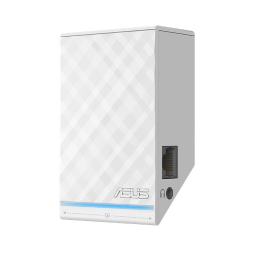

Guido L. schrieb:
> Ich bin schon ein paar Jahre mit einem ASUS RPN-14 zufrieden...
Habe u.a. den ASUS RPN-12 gekauft, der geht mit WPS. Der ist von allen
der Beste, da er die MAC Adressen clont. Das sorgt für die beste
Kompatibilität bei den angeschlossenen Geräten am LAN Port.
Tp-Link (TL-WA850RE, TLWA860RE) Geräte gehen auch, aber ohne MAC clone.
Netgear (EX2700) geht auch ohne MAC clone, ist aber nicht meine erste
Wahl.
