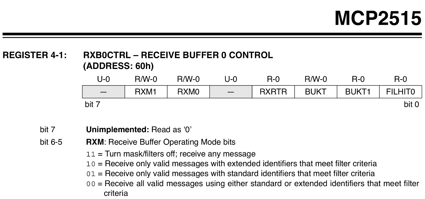

Hallo Zusammen,
ich stehe gerade auf dem Schlauch. Ich habe ein Gerät, an dem ich testen
möchte, ob es extended frames empfangen kann. Hierzu habe ich eine
Software am PC (Pcan-View) mit dem ich ein Frame jeglicher Art
rausschicken kann. Ich mache folgendes:
1. Standard SDO Frame rausschicken:
651h     8byte   40 40 30 01 00 00 00 00
2. Und nun dachte ich mir, ich schicke genau die gleiche ID als extended
Frame. Die Software macht dann folgendes daraus:
00000651h     8byte   40 40 30 01 00 00 00 00
Es wird der Rest des 29 Bit Identifiers mit nullen gefüllt. Ist das ein
gültiges extended Frame? Ich frage deshalb weil ich keinerlei Antwort
vom Gerät bekomme und ich mir nicht sicher bin, obs am Gerät oder an dem
Typ davor liegt ;-)
Gast #5531415
Was hast Du erwartet?
> Ist das ein
Wenn das Identifier extension bit gesetzt ist, dann schon.
Machst Du das "Gerät" selbst? Manche Implementierungen von
Hardware-Filtern im CAN Controller unterscheiden auch, ob das Bit
gesetzt ist. STM32 z.B.

Ich gehe davon aus, dass die Pcan-View Software das schon setzt. Ich
kann es im Menü beim bearbeiten der Botschaft anklicken. Das Gerät hat
auch einen STM32. Mich hats etwas gewundert, dass ich überhaupt keine
Antwort bekommen. Andererseits könnte das erklären, dass hier in der
Software beim Verarbeiten des Telegrams was schief geht. Denn der CAN
Controller hat ja scheinbar den Frame akzeptiert. Sonst müsste er ja von
sich aus bereits einen Fehler melden.
Gast #5531961
Hm, deine Antworten lassen mehrere Interpretationen zu, ob die Sache nun
klar ist.
Standard und Extended IDs sind zwei verschiedene Nachrichten, auch wenn
die ID vom Wert her identisch ist. Bei einer sauberen Implementation des
Treibers wird da unterschieden, deswegen ist es sogar richtig, wenn das
Gerät nicht reagiert.

Danke für den Hinweis. Dann werde ich mir mal zunächst den
Empfangsfilter anschauen.
