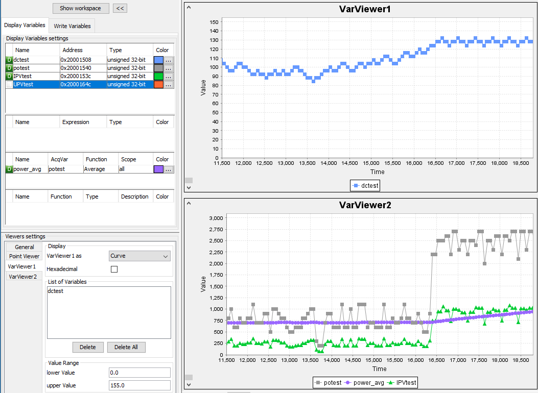

auch. Nur ein Verhalten ist sehr seltsam. Beim Starten, ist der
Dutycycle sehr klein eingestellt, er wird immer größer (und die Leistung
damit auch), irgendwann hat sich dieser bei einem Wert eingependelt,
jedoch nicht beim MPP. Nach einigen Sekunden (5-30s), springt der
Dutycycle auf einen noch etwas höheren Wert und die Leistung des PV
Modules nimmt rapide zu, auf den wirklichen MPP. Kennt von euch jemand
dieses Verhalten. Im Anhang noch ein Bild vom zeitlichen Verlauf der
kenngrößen: Dutycycle, PVStrom, PVLeistung, PV_AVERAGELeistung
Erhöhe ich die Anstiegsrate des Dutycycles, also um wie viel er sich
ändert bei jedem Durchlauf, so wird dieser Punkt schneller erreicht.
Für Anregungen bin ich Euch dankbar!

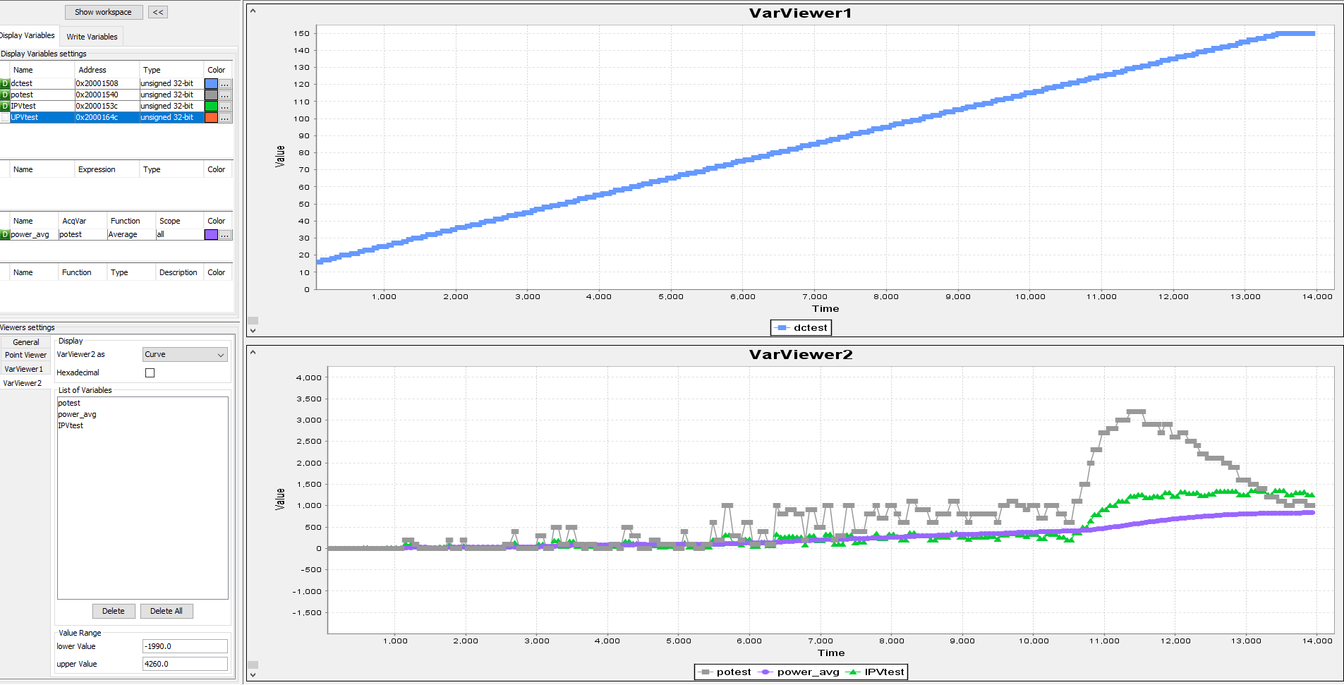

zusammenzuschalten. Ich habe jetzt einmal den Dutycycle vom Minimum bis
zum Maximum durchlaufen lassen und die Kurven aufgezeichnet (Grau ist
übrigens die Ausgangsleistung des PV Modules @Ingo Less) Ab einem
bestimmten Dutycycle wieder der Sprung wie vorhin beschrieben.
Setze ich den Startwert auf den maximalen Dutycycle, findet das Programm
den MPPT natürlich sofort, da er sich von der andere Seite annähert.
Ich werde ein anderes Modul bei gelegenheit Testen und schauen ob da
auch dieses Phänomen auftritt.

Im Diagramm ist:
 potest die Power der PV Zelle
 Power_avg die gemittelte Power der PV Zelle
 IPVtest die Spannung der PV Zelle
 dctest der dutycycle

Guten Morgen,
Also ich habe das mal überprüft und diese These stimmt nicht. Da zur
Batterie Strom fließt und sie somit geladen wird. Es ist tatsächlich ein
lokales Maximum, welches dadurch entsteht, dass eine PV Zelle etwas
abgeknickt ist und deshalb den Strom aller Zellen begrenzt(soweit meine
Theorie). Ich werde demnächst ein anderes Modul testen und schaun ob
dort dieser Effekt verschwunden ist.
LG Benjamin
Wäre interessant zu wissen woher dieses Maximum stammt. Wenn es
hochwertige Zellen sind könnte man mal den Hersteller kontaktieren? :-)
