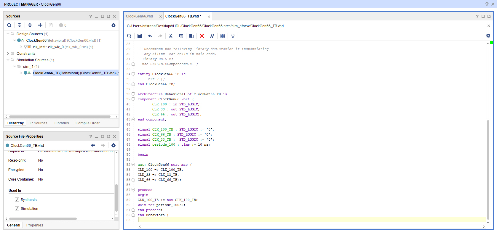

Ich arbeite mit Vivado 2018 von Xilinx und vorerst ohne Hardware. Somit
soll alles erst einmal simuliert werden.
Ich möchte aus einem 100 MHz Signal ein 66 MHz und ein 33 MHz Signal
erstellen. Ich besitze das Buch "FPGAs für Maker" von Cord Elias, in dem
auch beschrieben wird wie man den Clocking Wizard in das "Projekt"
einfügt.

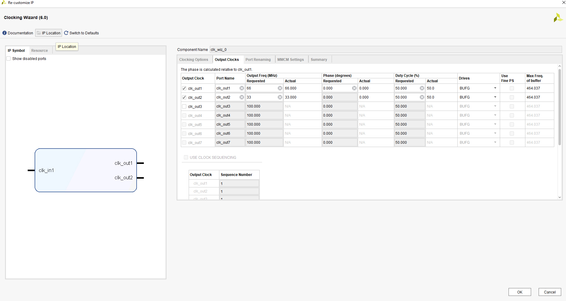

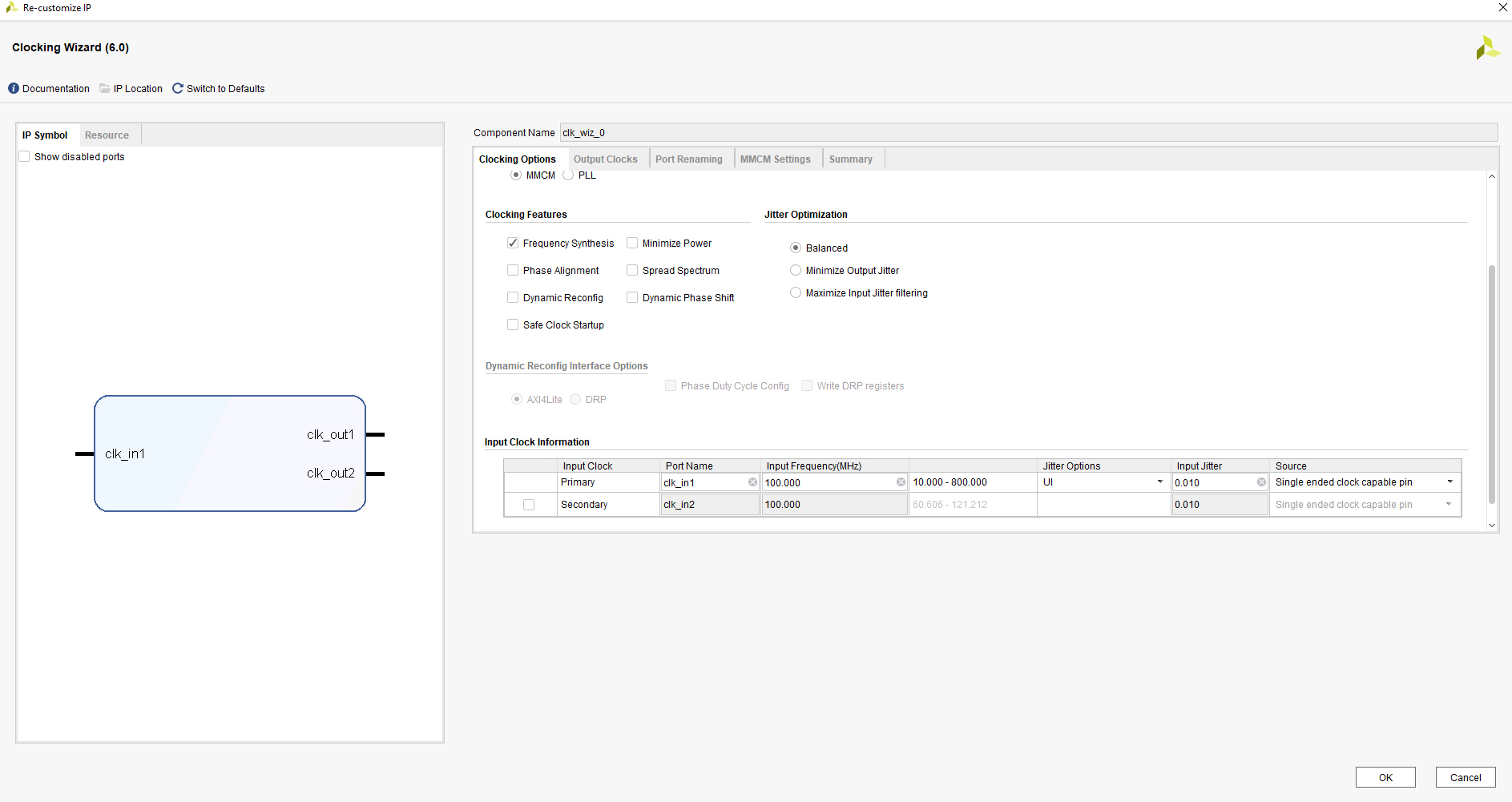

Ich habe als Input 100 MHz angegeben und als Outputs 66 und 33 MHz. Ich

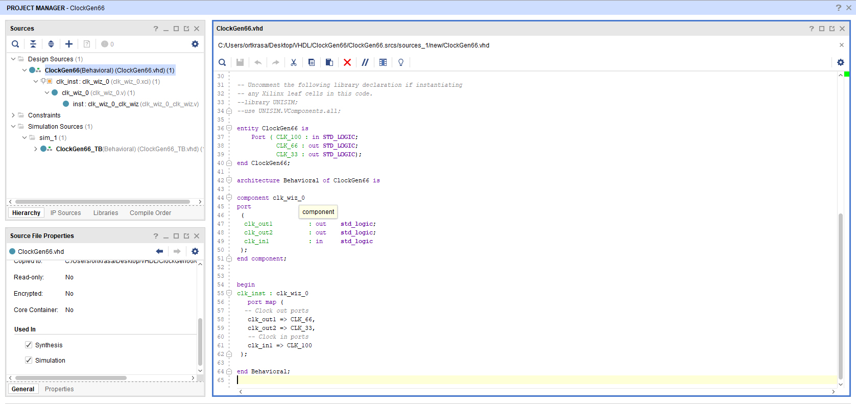

habe den Wizard dann als Component in meiner ".VHD Datei" implementiert
und ein port mapping erstellt. Als letzten Schritt habe ich eine

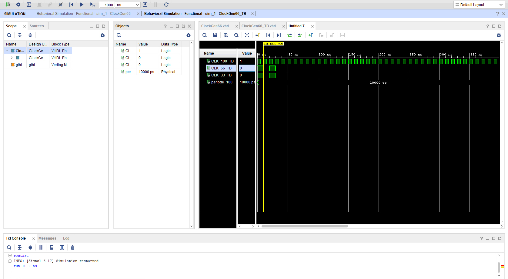

Simulation erstellt. Ich verstehe einfach nicht, wieso die jeweiligen
Output Clocks nicht vernünftig generiert werden. BEIDE Ausgänge geben
nur 2 Takte aus, welche auch noch jeweils gleich aussehen und dann war
es das. (siehe Anhang).
Ich bin echt am Verzweifeln und habe auch schon auf mehreren Seiten
meinen Code und meine Arbeitsschritte bis hin zur Testbench verglichen.
Liegt es vielleicht daran, dass man diesen Clocking Wizard nicht einfach
so in einer Testbench simulieren kann? Ich weiß sonst nicht, was ich
falsch mache. Sonst hatte ich nie Probleme meine Projekte zu simulieren.
Dies ist allerdings das erste mal, dass ich etwas aus dem IP Catalog
benutze. Vielleicht muss ich nun etwas anders machen :).
Bin offen für Kritik und Unterstützung! :)
Beste Grüße

Das sind irgendwie überhaupt keine Takte. Das sind zwei lausige Pulse.

Ja eben! Und beide besitzen auch noch die gleiche Periode, obwohl ich
sie unterschiedlichen Ausgängen zugeordnet habe. Normal sollte er ja den
100 MHz Takt eben als 66MHz und als 33 MHz dort ausgeben. Das ist mein
Problem.

Im Anhang kannst du den Wizard sehen. Wie gesagt: Das Buch erklärt es im
Grunde genau so, bis auf die Testbench. Vielleicht funktioniert das auch
einfach nicht mit einer Testbench.
Gast #5531517
Kannst Du mal die beiden Verilog-Dateien vom Wizard hier einstellen?
Bei manchen Simulatoren muß man die Zeitauflösung des Simulators
hochstellen (ps) damit PLL und DCM richtig simuliert werden.
Außerdem könntest Du noch länger simulieren, z.B. bis zu einer
Millisekunde.
Wenn Dir der Wizard da eine PLL reingezaubert hat, braucht die eine
gewisse Zeit bis da ein Takt rauskommt.
Duke

Das muss funktionieren. Die Testbench und das Generierte sehen ok aus.
Mich wundert nur, dass kein reset und logged mit erzeugt wurden. Die
sollte man mal aktivieren, um zu sehen, woran es hängt und ob sich da
was tut.

OP #5531543
> Millisekunde.
> Duke

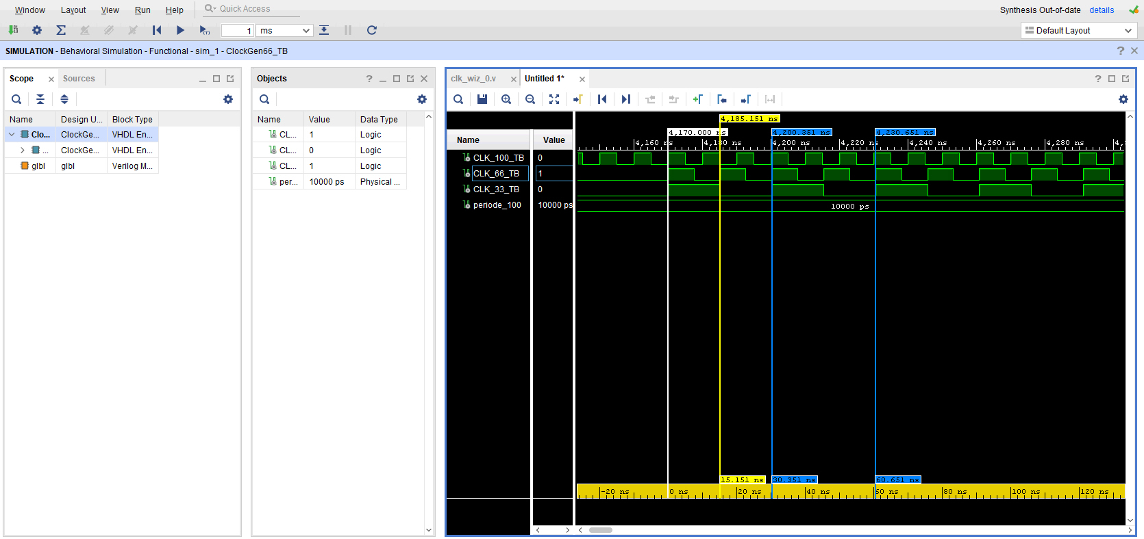

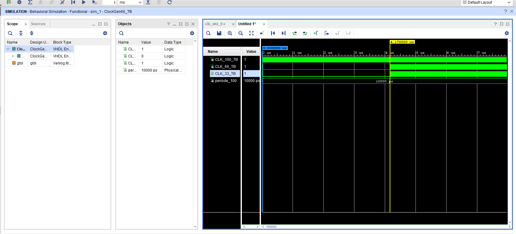

Direkt ins Schwarze getroffen! Bei einer Millisekunde sieht man, dass
die Takte erst nach ca. 4,17µs beginnen. Dann laufen sie aber korrekt
ab! (Siehe Anhang).
Warum ist das denn so, dass der erst diese zwei "komischen" Takte
erzeugt, und dann nach 30 ns erstmal Pause macht?

Eine höhere Simulationsdauer (siehe oben) ergab, dass nach 4,17 µs Pause
die Takte letzten Endes doch kommen. Komisch.

Gast #5531662
normalerweise springt das Clockmodul viel schneller an. Jedoch nutze ich
immer einen Reset am Eingang (mindestens 3 Takte auch halten).
Da kein Reset verwendet wird, kann dieses Verhalten entstehen.
Außerdem würde ich mit dem "locked"-Signal für die nachfolgende Logik
arbeiten.
Das ist eines der einfachsten Komponenten. So kompliziert ist das
eigentlich nicht.
