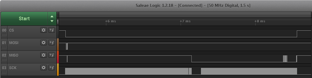

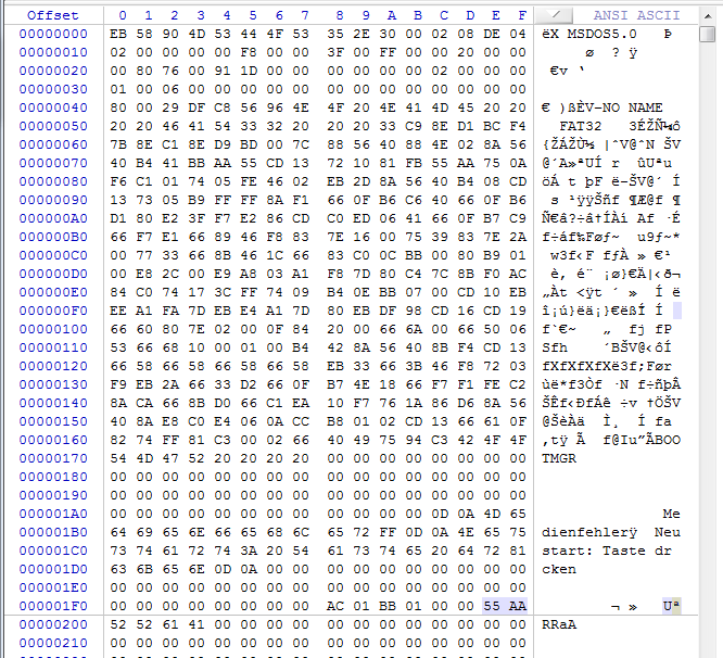

Zur Kontrolle habe ich nun alles mögliche ausprobiert:
-Die micro SD Karte HC  class 10 mit 4GB in allen Varianten am PC
formatiert...
-Den MBR über winHex analysiert und mit dem SPI-Buffer verglichen sowie
den Logic-Analyzer angeschlossen.
Nun wirds richtig schräg: Der MBR sieht auf dem PC komplett anders aus.
SPI-Buffer und Bus-Aktionen stimmen überein.
Die Funktionen disk_initialize und disk_read geben immer ein OK zurück.
Also grundsätzlich funktioniert alles.
Dass das SPI auch läuft ist gemäss Logic Analyzer auch ersichtlich.
Initialisierungsfrequenz ist <400kHz und später wird mit 12,5MHz
getacktet.
Nö, sieht er nicht. Er ist nur unter Windoof verdammt kompliziert
einzulesen: Nur als Admin und nur vom physischen Device und nicht vom
Laufwerksbuchstaben!
Was für Dich wie der 0. Sektor aussieht ist in Wirklichkeit der 1.
Sektor der Partition.
Schau mal nach ob FatFS den PartitionsTypeCode 0x0C korrekt versteht.
Die LBA Einträge sehen für eine 8GB Karte gesund aus.

Versuch doch mal disk_initialize und disk_read direkt zu verwenden, um
einzelne Sektoren zu lesen. Wenn das funktioniert, dann müsstest du ja
die Daten aus deinem Windows Dump wiederfinden.
Nur weil disk_read ein OK zurückgibt, heißt das ja nicht, dass es auch
das richtige gelesen hat. Vielleicht kannst du in disk_read dann mal mit
dem Debugger reinschauen, ob man da was sieht. Ansonsten wäre noch zu
prüfen, ob die Befehle für die Karte korrekt sind.
Habe ich auch gemacht. Das Resultat sd_mbr_over_spi ist über disk_read
gelesen.
Küsel schrieb:
> Es sieht so aus, dass einmal der MBR und einmal der VBR  gelesen wird.
Ich vermute nun stark, dass du recht hast.
Ich konnte die Karte in Zwischenzeit mounten und sogar schreiben/lesen..
juhu!
Aber erst, nachdem ich diese auf einem Win10 Gerät neu formatiert habe.
