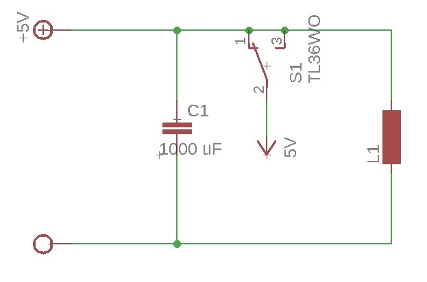

ich habe einen Spannungsverlauf, den ich nicht so ganz erklären kann.
Vielleicht könnt ihr mir da helfen?
Zum Aufbau:
Es liegen ca 5V DC am Kondensator (C1) an. Diese werden durch ein Relais
an dem Elektromagneten (L1) entladen. Ich habe eine Hallsonde an einem
Arduino angeschlossen und an den Elektromagneten befestigt. Nun habe ich
das Relais mittels einer Batterie zum Umschalten gebracht und habe mit

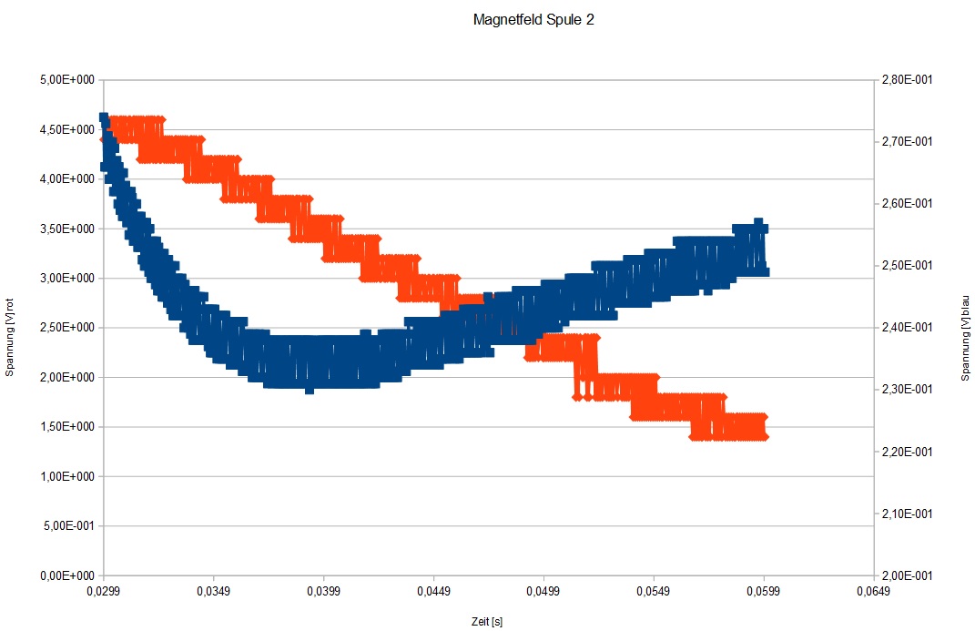

dem Oszillator eine Triggerspannung (abwärtsflanke) von 4,9V
eingestellt. Dabei habe ich gleichzeitig den Spannungsverlauf von der
Spule (rot) und den Spannungsverlauf der Hall-Sonde (blau)
aufgezeichnet.
Kann mir einer anhand der Bilder erklären, was da genau angezeigt wird?
Zumal die Hallspannung im mV-Bereich ausgefallen ist.
Was ich dort sehe (bin mir aber nicht sicher):
Die Spannung verhält sich antiproportional zum Strom. Da die Ströme sich
verspäten, braucht die Spannung etwas Anlaufzeit und kommt irgendwann in
die Sättigung und wird dann wieder kleiner, da das Magnetfeld geringer
wird.
Aber wieso ist der Verlauf der Spule, bzw des Elektromagneten nicht
exponential?
Das Magnetfeld im Verlauf des schliessens des Relaiskontaktes ?
Es ist stark, wird schwächer, und wieder stark, und das auch noch nur
bezrachtet in Richtung zur Achse des Hallsensors.
Da kein Mensch weiss, wo du im Verlauf der Feldlinien misst, kann das
schon sein, das offene Relais hat einen hohen magnetischen Widerstand
und daher grosses Streufeld, das geschlossene ein kleinres Streufeld.

Kann das denn sein, dass es negativ verläuft? Eigentlich müsste sich die
Hallspannung proportional zum Magnetfeld verhalten oder nicht? Es kann
natürlich sein, dass es darauf ankommt, wie rum man die Hall-Sonde an
dem Elektromagneten hält..
Kannst du mir vielleicht erklären was du mit offenenem und geschlossenem
Relais meinst? Meinst du die Schaltzustände?
Den Verlauf der Spule (rot) verstehe ich ja, aber den Verlauf der
Hallspannung irgendwie überhaupt nicht.

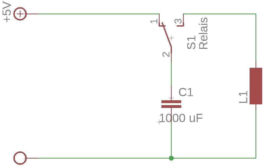

Hab übrigens den Aufbau editiert, habe mich dort vertan. War schon sehr
spät als ich das Schaltbild angefertigt habe.
Liege ich richtig mit der Annahme, dass es sich hierbei um einen
Parallel-Schwingkreis handelt?
Hade
Der schwingt kaum, dafür ist der Spulenwiderstand einer Relaisspule zu
hoch.
> Relais meinst?
Na, geschlossen = angezogen = Joch liegt auf Spulenkern = magnetischer
Kreis ohne Luftspalt, also magnetisches Streufeld gering.
Eine Relaisspule verändert ihre Daten wenn das Joch sich dem Anker
nähert.
