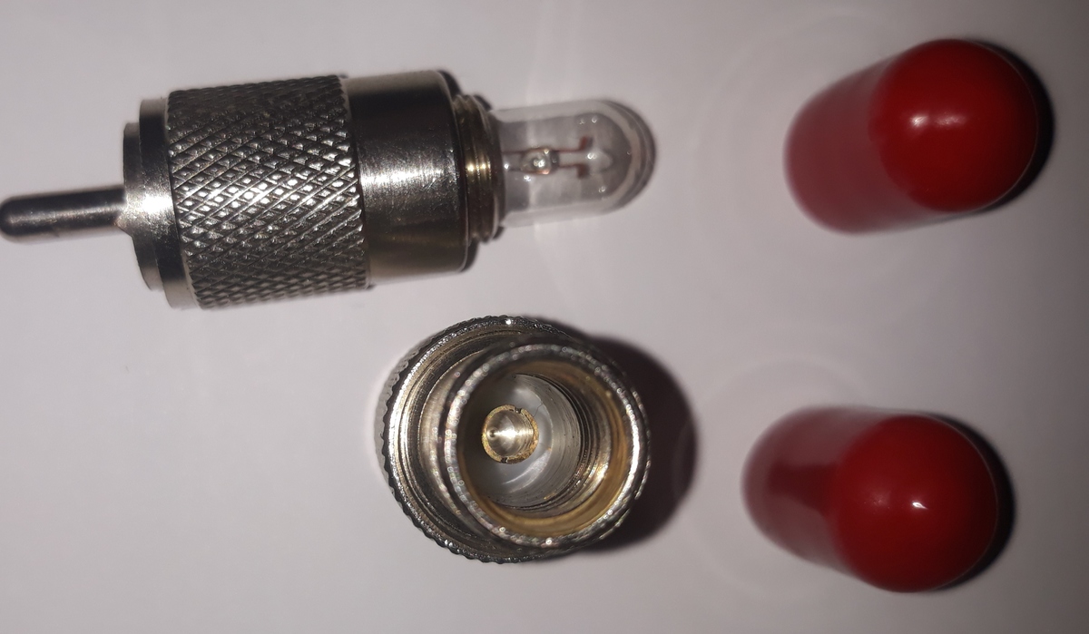

Um nur zu sehen ob da leistung herauskommt reicht eine glühbirne am ausgang des funkgerät. 5V 5W oder so in die Richtung. Wenn sie leuchtet beim senden ist die endstufe noch ganz. Aber ich kenn das in Hessen ganz gut, mit den funkern. Wenn du dich von den leuten im forum schon so heruntergezogen fühlst lass es mit dem funken. Das wird nicht besser und gerade anfängern machen es die alteingesessenen nicht leichter. Hast du überhaupt eine vernünftige antenne für das gerät? (Also nach möglichkeit draußen, so ca 5,50m wären gut. Und am besten noch mal 5m. Mast darunter. ) Nach Möglichkeit auch nie ohne Dummy Load (Glühbirne wie erwähnt) und ohne antenne am gerät senden. Sonst machst du die endstufe kaputt.
