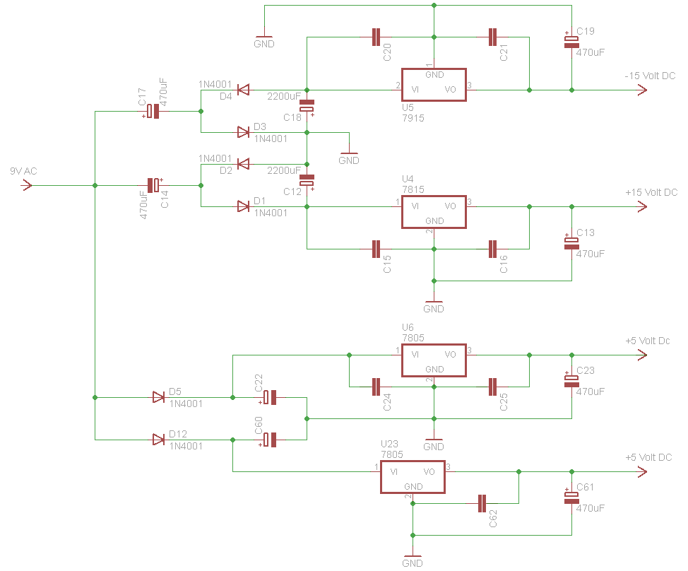

In den tiefen des WWW bin ich auf folgende Schaltung gestossen, um mit
einem Trafo ohne Mittelanzapfung + Brückengleichrichter eine negative
Spannung zu generieren:
http://circuitsbook.com/symmetricalauxiliaryps.html

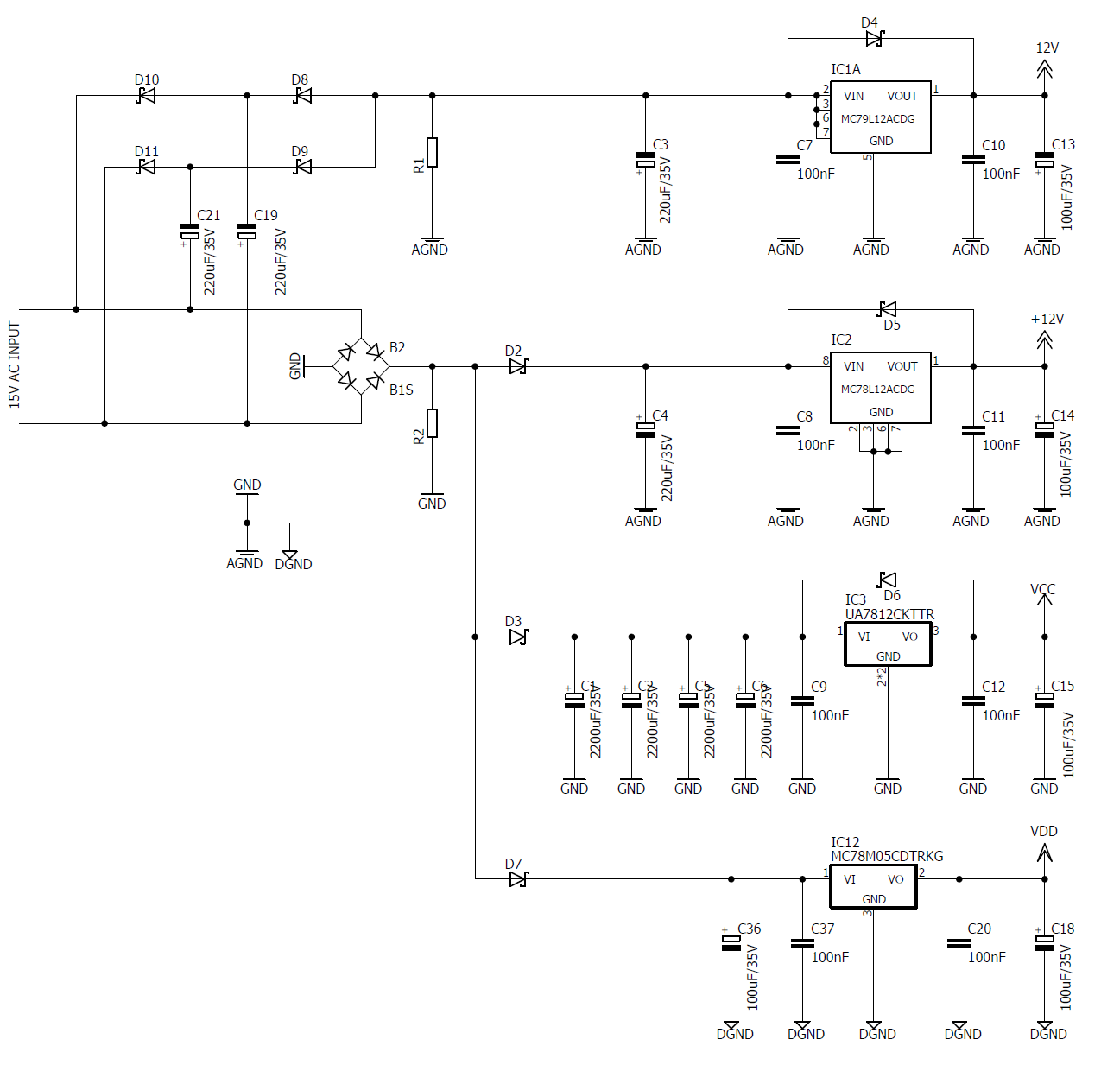

Im Anhang habe ich mal einen ersten Entwurf hochgeladen, wie ich das
Netzteil ungefähr aufbauen möchte.
Nun meine Fragen:
1) Hat jemand Erfahrung mit einer solchen Schaltung? Funktioniert dies
zuverlässig, was sind die Punkte die man beachten muss, was kann
Probleme machen?
2) Der Brückengleichrichter wird ca. 10x mehr belastet als die negative
Hilfsspannung. Wird diese Asymmetrie zu Problemen führen?
3) Wiegross sollten die beiden Elkos für die negative Hilfsspannung
dimensioniert werden? (C21 und C19 in meinem Plan)
4) Wiegross sollten die "Grundlast-Widerstände" dimensioniert werden?
(R1 und R2 in meinem Plan)
Wäre sehr dankbar um Feedback zu dieser Schaltung!
Gruss und vielen Dank im Voraus,
Markus

Hallo Markus,
"Grundlast-Widerstände" setzt man ein, um nach dem Abschalten des
Gerätes die Kapazitäten in vernünftiger Zeit zu entladen. Je nach
Stromaufnahme des Gerätes kann sonst noch viel Zeit vergehen, bis das
Gerät wirklich stromlos ist. R2 finde ich dafür aber falsch platziert,
da er die großen C's nicht entladen kann. R2 müßte durch R's hinter den
Dioden D2,D3,D7 ersetzt werden.
Überschlagsmäßig wäre man mit R1=1k bei t = 2*pi*R*C = ~1.3s und Du
hättest 12mA Heizstrom (Verlust).
Für den R hinter D3 müßtest Du, um vergleichbar zu R1 zu sein, auf
250Ohm gehen....noch mehr heizen.
Sicher dass Du 880uF am Eingang von IC3 brauchst? Kommt mir bei 1A etwas
reichlich vor. Mach die Eingangskapazitäten nur so groß wie nötig, dann
kann man Entladewiderstände wie R1/R2 auch weglassen.
Ich finde den Plan im grossen und ganzen ok, der negative Zweig mit
unter 100mA braucht jedoch nicht unbedingt eine 2-phasige Ladungspumpe,
und die Trennung der positiv-Regler finde ich auch überzogen, als
Rückstromdioden tun es normale Dioden, aber jeder wie er mag und Geld
hat.
Elkogrösse kannst du in Spice genau berechnen, rechne dann aber mit -10%
Netzspannung und -20% Elkotoleranz.

#5533429
Nein, die ist sogar Bedingung. Ohne positive Last bricht die negative
Spannung zusammen.

#5533591
Peter M. schrieb:
> Hallo Andrew,
> Andrew T. schrieb:
>> Die externen Dioden um gerade bei bipolarer Ausgangsspannung das
>> richtige sequencing zu haben: Die sollten jedoch stets bei 79xx und
>> 79Lxx eingesetzt werden.
> Worauf bezieht sich "sequencing" (Reihenfolge)?
> Welche externen Dioden sind gemeint, die parallel zum Spannungsregler
> oder die anderen?
Beispiel: D1 in Fig.11 von
http://www.onsemi.com/pub/Collateral/MC7900-D.PDF
Du hast den Effekt bei sym. Netzteilen die belastet eingeschaltet
werden, z.b. mit 7812/7912 aufgebaut,
das, wenn die +12V zuerst hochkommen und die neg. Rail versuchen
hochzuziehen,
das dann der 7912 in Latch up gehen kann (nicht muss).
Dann startet die neg. Rail nicht.
die jeweils antiparallelen Dioden (Mehrzahl, da man sinnigerweise dem
7812 und dem 7912 je eine spendiert) verhindern dies zuverlässig.
Wenn Du mal 15% Rückläufer aus dem Feld hast, weil Dein Vorgänger sowas
"vergessen" hat einzudesignen: Dann weißt du was Kundenärger bedeutet.

Hi Markus,
das mit der Ladungspumpe habe ich übersehen.
Die Widerstände R1/R2 würde ich  im Bereich von 10k-20k wählen und R2
layouttechnisch eher auf AGND als auf GND legen. So wie in Deinem Link
gezeigt.
So wie ich das sehe, werden letztendlich C21/C19 zu je einer Halbwelle
aufgeladen und über B1S/R2/R1/D8 bzw. B2/R1/R2/D9 wieder entladen. Wären
R1/R2 nicht vorhanden, hättest Du zwar zwischen (+) und (-) Deine
doppelte Spannung, aber nicht zwischen (-) und GND Deine negative
Spannung. Wenn auf beiden Zweigen je eine Last vorhanden ist, übernehmen
diese die Funktion von R1 bzw. R2.
