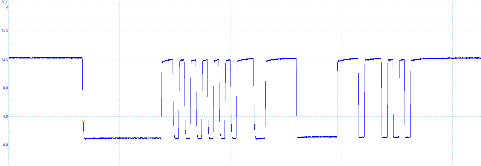

ich versuche gerade einen Automotive Sensor mittels LIN-Bus und einem
Arduino nano auszulesen.
Als Tranciever kommt ein MCP2004 zum Einsatz welcher an der
Hardware-Uart vom Arduino hängt und als Master arbeitet.
Der Sensor antwortet auf meine Anfrage, jedoch passt die empfangene
Antwort im Uart Einganspuffer irgendwie nicht.
Ich sende ein LIN-Bus Start-Bit, eine 0x55 als Sync Byte gefolgt von
einem Identifier Byte. Als Antwort erwarte ich ein Byte vom Slave, im
Einganspuffer vom Arduino befinden sich jedoch zwei Byte.

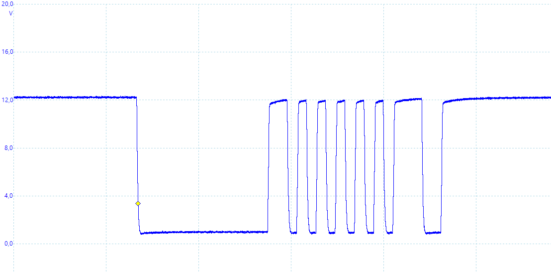

Ich habe zwei Scopes, einmal mit angeschlossenem Slave und Response,
einmal ohne Slave und entsprechend ohne Response.
Irgendwie komme ich mit dem Flanken interpretieren nicht weiter, kann
mir jemand sagen was da als Response gesendet wird?
Im Uart Einganspuffer befinden sich 4 Byte, die zwei vom Master
gesendeten plus zwei empfangene: 0x55, E7, C0, 57

Paperlapap. Fast Jeder macht Lin mit einem Uart. Man muss halt in der
Software darauf gefasst sein, dass Alles, was man sendet umgehend auch
empfangen wird. Schwieriger ist da schon die Erzeugung des Sync-Break.
Aber das hat der Fragesteller ja schon längst gemeistert.
Was ihn verwirt ist wohl die Prüfsumme der Lin-Botschaft, die hinter den
Nutzdaten noch kommt.
