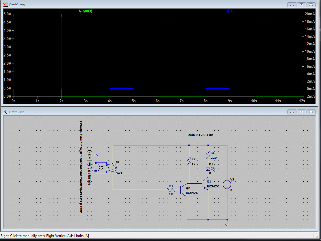

Ich möchte mir eine Nachfüllanlage für mein Aquarium bauen. Und das
ganze am besten möglichst Simple mit Teilen aus der einfachen
Bastelkiste.
Dazu hab ich mir mal eine Grundschaltung simuliert (siehe. noC-Ohm.png).
Die beiden Elektroden die nachher im Wasser hängen (das werden
Kohlefaserstäbe später). Hab ich hier mal mit einem Switch simuliert der
alle 2 sek. an und aus geht.
Das Relay welches später die Pumpe schaltet ist hier durch eine LED
simuliert. Ggf. wird Q1 noch ein 337 ich muss mal schauen, was das
Relais an Strom zieht aber das ist hier erstmal egal.
In dem Graphen sieht man jeweils die Spannung am SW (Grün, 5V ->
Kontakt, 0V Kein Kontakt) und den Strom durch die LED (bzw. später dann
Pumpe an/aus).

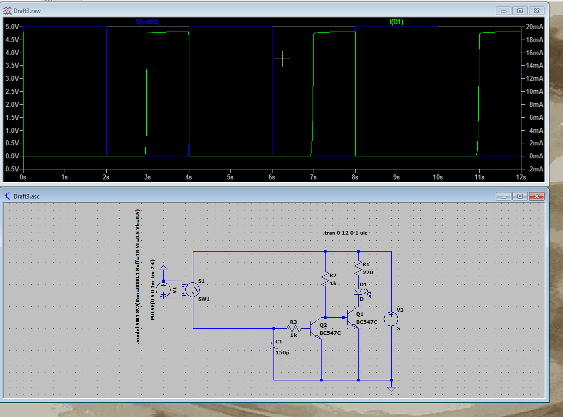

Ich möchte eigentlich gerne, das die Pumpe etwas nachläuft. Aus
folgendem Grund: In dem Becken herrscht etwas Oberflächenbewegung. Ohne
nachlaufen oder alternativ Einschaltverzögerung klickert das Relais dann
die ganze Zeit.
Darum hab ich in 150c-Ohm.png einen Elko entsprechend geschaltet und
damit eine Einschaltverzögerung. Das ist zwar schoen und gut nur sieht

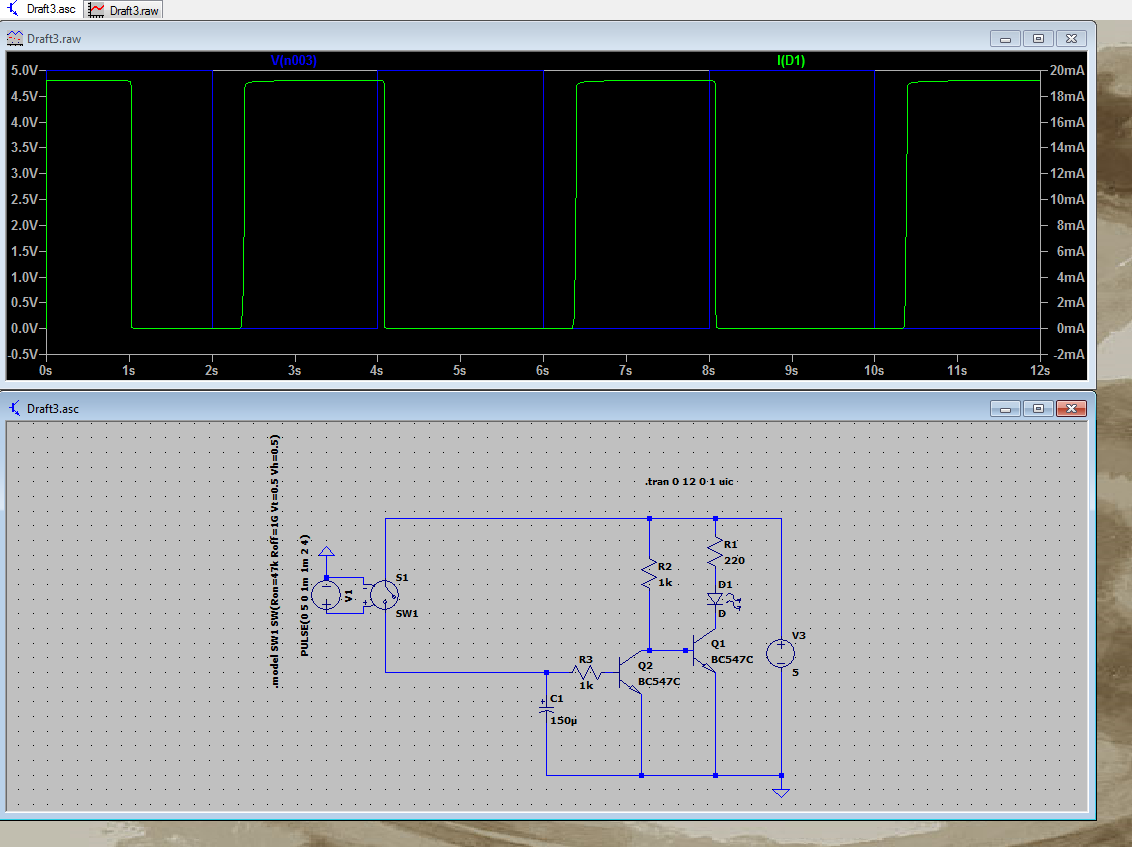

die Realitat leider so aus das, das was in der dem Schaltplan sw1 ist in
Wirklichkeit nachher Wasser ist und das hat eben keinen Wiederstand von
0 Ohm sondern irgendwas im KOhm Bereich und damit hat das dann mit der
Ich vermute das liegt Daran das der Elko sich in der Konstellation nicht
richtig entläd, aber sicher bin ich mir nicht, da ich absoluter Laie bin
was Elektronik angeht.
Ich würde mich freuen wenn mich jemand auf die richtige Fährte führen
könnte.
Nochmal in Kurz:
1.Warum dieser Effekt bei 47k und was kann man dagegen tun?
2.Warum führ das auf 150c-Ohm.png überhaupt zu einer
Einschaltverzögerung und nicht zum Nachlaufen der Pumpe?

Gast #5533056
Zurückzuführen ist das auf den Einfluss des Kondensators.
Besser funktioniert dies mit einem anderen Ansatz schon auf der
Sensorebene mit Hysterese. Einer der Sensoren detektiert "Min" der
andere "Max" und toggeln darüber an und aus der Pumpe.

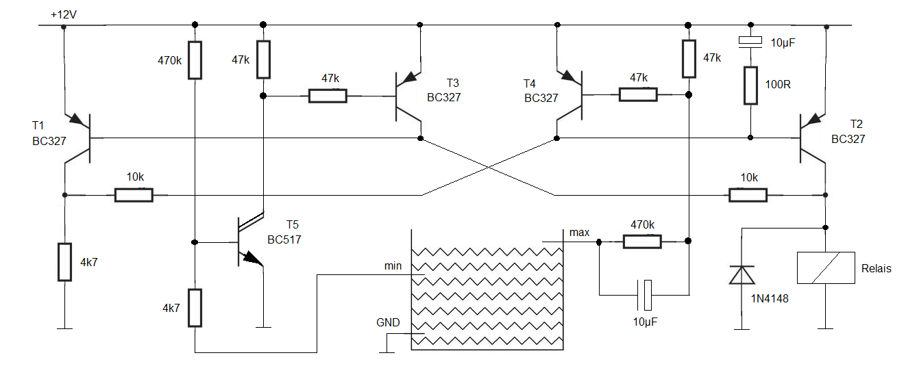

Gast #5534122
T1 und T2 sind das RS-Flip-Flop. T3 schaltet bei erreichen der
min-Position das Relais ein und T4 schaltet bei erreichen der
max-Position das Relais wieder aus. Das RC-Glied (10µF / 470k) sorgt nur
dafür, dass nicht zuviel Strom durch die Fische fließt. Eine stündliche
Abfrage für 10 Sekunden wäre für die Fische wohl gesünder. Das RC-Glied
(10µF / 100R) sorgt dafür, dass nach einem Stromausfall das Flip-Flop
auf die sichere Seite einschaltet.
Aber wahrscheinlich ist ein Styroporschwimmer mit Mikroschalter das
Sicherste. Der Mikroschalter hat werkseitig schon eine Hysterese
eingebaut.
