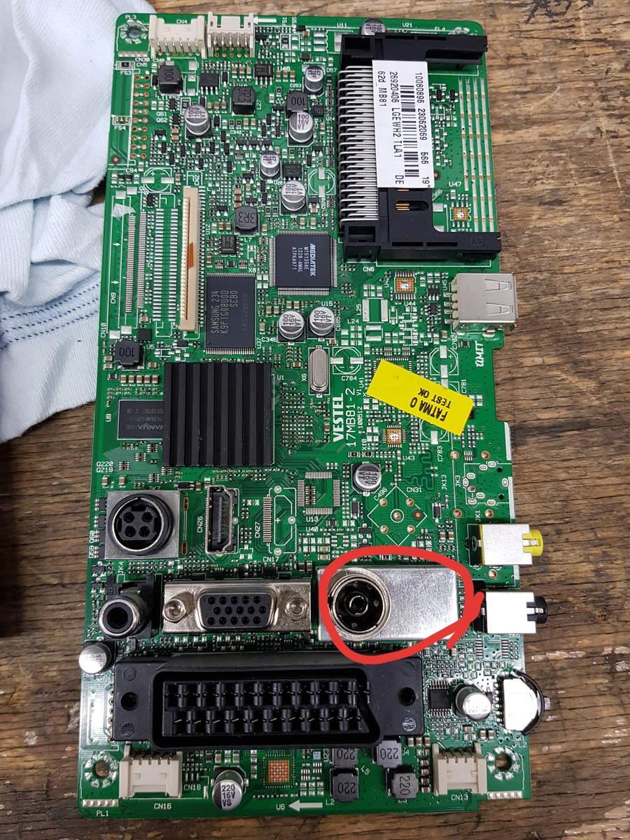

Hallo.

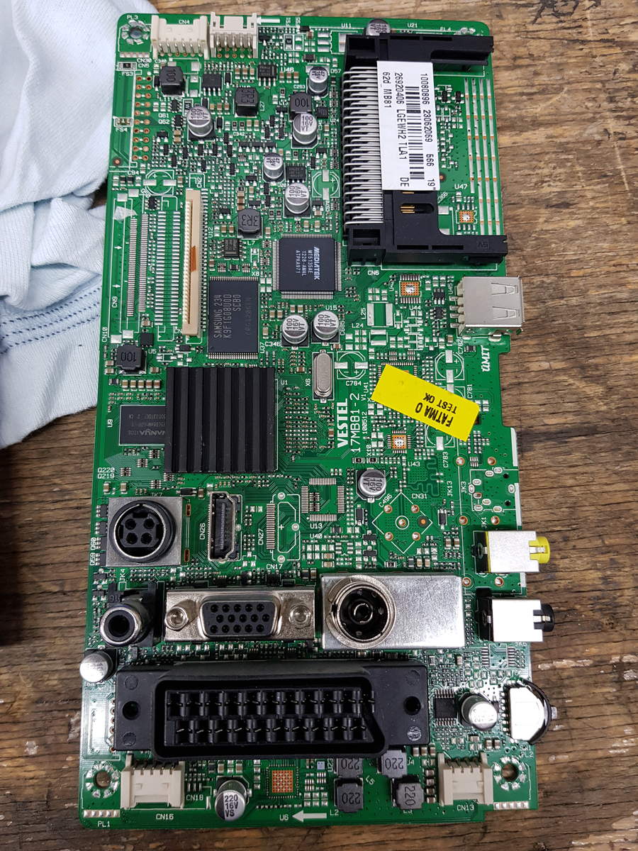

Habe eine Dual LED TV , leider Startet er nichtmehr, es blinkt nur die
Rote LED 3x und das wars.
Der TV wird über ein Netzteil mit 12V betrieben.
Dachte das Elkos defekt sind, sind alles SMDs.
Sehen aber alle optisch i.o. aus.

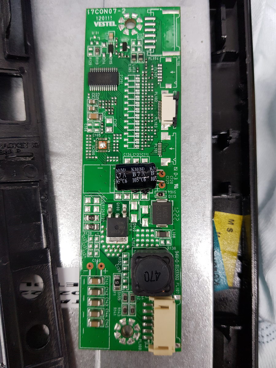

Auf dem Inverterboard ist auch ein elko,  sieht aber auch i.o. aus.
Soll ich einfach alle Elkos tauschen ?
Danke
Viele Grüße

Check mal Einlötsicherung F1 auf dem T-Con Board. Ist direkt neben der
'470' Drossel.
Ob auf der Hauptplatine auch noch welche sind, kann man hier nicht
erkennen.

Nenne mal das GENAUE MODELL!! Hersteller, Modell-Bezeichnung ! Mit
VESTEL-Boards hab ich  ne rießige Sammlung an
Schaltungsunterlagen/Serviceplänen !
Info: Die Boards sind nicht untereinander tauschbar, weil die an die
jeweiligen DISPLAY-Typen "angepasst" programmiert sind!
Aber als Techniker in dieser Branche kann ich anhand des MODELLS
vielleicht (!!)dann weiterhelfen. Ich besitze entsprechnende Meßtechnik
und kann die für Werkstätten notwendigen Kontroll- Datenwerte hier
angeben, die für die Reperatur (vielleicht noch zu retten-vielleicht!!)
nötig sind, eventuell dann hier angeben. das geht mit
Fernbedienungscodes im "Service-Menü" des TVs  (hat heite jeder TV /
Monitor - nur eben sind diese für den Nichttechniker codiert und
zugriffsgesperrt!!.
Also: Hersteller, Modellbezeichnung (GENAU bitte(!!)) hier angeben.

Ist ein Dual 19911 mit 17MB81-2
Es liest sich das evtl die Software defekt wäre.
Ich dachte auch sofort an defekten Elkos.
Hatte das schonmal an einem 230v Gerät  da sahen alle Elkos visuell
unbeschädigt aus.  Nach einem Tausch aller Elkos war alles wieder gut.
Nur ist das ein 12v Gerät, dachte das dort die Belastung nicht so hoch
sei.
Soll ich alle SMD Elkos auf dem T-Con  einfach mal Tauschen.

Also: 1. Empfehlung: Wenn <Dir den Tausch der Elkos zutraust, wäre eine
Oprion!
2. SOFTWARE-Fehler kannste AUSSCHLIESSEN!! Sowas kommt nicht vor, weil
ich schon beschrieben habe, WARUM °
3. 12 V-Gerät hat nichts damit zu tun, der TV selbst hat mehrere
Spannungen:
- 1,3 VDC CPU (Mediatek MT XXXXX oder Sony CXA 8XXXX)
- 3V3 VDC für Grafikcomponente / 5V2 VDC sowie 6,6 VDC Video-ZF-Teil
- 5V2 sowie  28 VDC für TV-Tunerteil (Abstimmgenerator)
sowie weitere Einzelzweige am Betzboard (StepUp-Booster für RGB / Ton-ZF
Diese Spannungen sind nur in Betrieb meßbar, was bei deinem TV nicht in
Frage kommt
Kurzschlüsse auf den 3V3 / 5V-Zweigen lassen sich aber finden, wenn mann
ein Messerät mit DIODENTEST und Piepser über den EINZELNEN ENTLADENEN
(!!) Elkos anschliesst. Sind die Aufdrucke der Messpunkte auf dem
Chassis lesbar . falls JA - dort mal gegen GND messen, ob Messgerät
UNTER WERT 480 oder gar 000 anzeigt! Sicheres Zeichen eines
Kurzschlusses!!
Selben Vorgang wiederholen mit ALLEN AB-gelöteten Elkos: Ist der
Kurzschluss jetzt weg ? - Anzeichen eines defekten Elkos nicht
auszuschliessen, kann aber auch ein Transistor in SMD-Bauweise
KURZSCHLUSS haben! Da alles SMD, hier aufhören, weil es sich nicht
lohnt!
Sind KEINE Kurzschlüsse meßbar ? DEFEKT des DATEN-Austausch-Prozessors
(Meist Folgeschaden vom TV-Tuner her kommend!! 24 bis ca 28 VDC muss am
TUNERPIN "VT" anliegen! Wenn weniger oder mehr, TUNER-IC HAT
KURZSCHLUSS!! Gerät ist Schrott!
Ich kuck mal in die Unterlagen - bitte etwas Geduld!
OP #5534325
> '470' Drossel.
> erkennen.
> Klar, hilft ja zumindest gegen die Pleite der Elkohersteller. Im Ernst -
> nein, das ist völlig sinnlos, solange du nicht die Schaltwandler
> überprüft hast und auf dem Ausgang der Dinger zuviel Ripple nachweist.
F1 hat Durchgang!

sein....
(Firma: matzetronics) #5534719
Stojan S. schrieb:
> Die SMD Elkos bekomme ich schon getauscht ohne die Platine zu
> beschädigen .
Das ist schwieriger, als es aussieht, denn die SMD Elkos haben längere
Kontaktflächen unter dem Bauteil, die, wenn sie nicht komplett erhitzt
werden, beim Auslöten Bahnen von der Platine abziehen können.
Ohne grundlegende Kenntnisse kann ich dir nur empfehlen, die Masseklemme
des Voltmeters an z.B. den Aussenring der Antennenbuchse anzuklemmen und
an den Speicherdrosseln mal auf Spannung zu messen. An einem Ende der
Drosseln sollten ziemlich genau die erwähnten Spannungen zu messen sein,
z.B. 3,3V, 5V und die recht hohe Abstimmspannung bei ca. 30V. Um den
Scaler (das ist der dicke Chip unter dem Kühlkörper) findet sich evtl.
auch noch ein Regler für 1,5V Kernspannung.
Wenn da was abweicht, könnte ein Elko defekt sein. Aber wild alle Elkos
zu tauschen, wird dir keine Hilfe sein, sondern könnte im Gegenteil das
Ende der Platine bedeuten.
Wir, die wir ein Oszilloskop haben, tasten die Drosseln auf beiden Enden
ab und finden auf der einen Seite der Drossel ein Rechtecksignal und auf
der anderen Seite Gleichspannung mit mehr oder weniger Welligkeit. Viel
Welligkeit deutet auf alten Elko hin.

OP #5535269
Hab noch etwas,
Die Kontakte der Antennenbuchse auf der Rückseite sahen nicht ganz i.O.
aus (etwas thermisch beansprucht.), habe dies nochmals nachgelötet,
brachte aber nichts.
Kann mir bitte noch jemand einen gefallen tun und mir evtl die
"verdächtigen" Bauteile die ich auf Kurzschluss oder Spannung messen
sollte kurz zu markieren.
Danke
Viele Grüsse
PS: habe online noch einen schaltplan gefunden...
