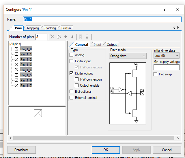

Kann mir vieleicht jemand das Bild im Anhang erläutern. Es ist aus der
PSOC IDE von Cypress.
Ich verstehe das so:
Der erste selbst leitende JFET ist ein p-Kanal, weil der Pfeil weg vom
Gate geht.
Der zweite selbst leitende JFET ist ein n-Kanal, weil der Pfeil zum Gate
geht.
Soweit ich weiss wird der p-Kanal JFET mit positiver Spannung gesteuert
und der n-Kanal JFET mit negativer Spannung am Gate gesteuert.
Ein Mikrocontroller kann aber doch keine negative Spannung erzeugen um
den n-Kanal JFET zu steuern.
Also wie soll denn dann der zweite n-Kanal JFET mit dem Mikrocontroller
angesteuert werden?
Wo ist mein Denkfehler?
Danke im Voraus.
#5532967
IMO sind das MOSFET und keine J-FET.
Das Schaltzeichen ist etwas irreführend,
das Ganze kann nur funktionieren wenn oben ein P-Kanal Mosfet und unten
ein N-Kanal Mosfet sitzt. Dann ist das eine relativ normale CMOS
Endstufe.

Bevor ich an einen JFET im PSoC glaube, würde ich eher auf ein
nachlässig/falsches gezeichnetes Schaltsymbol tippen.

Dieses Symbol jedenfalls zeigt einen selbstleitenden MOSFET und der ist
gewöhnlich in Push-Pull Ausgangsstufen nicht anzutreffen.

Da sind vermutlich zwei nicht-selbstleitende MOSFETs verbaut, auch, wenn
die Schaltsymbole eingentlich selbstleitende Typen darstellen.

Ok, ich verstehe schon das die Symbole etwas ungünstig gewählt wurden.
Mir geht es um das Verständnis zum angehängtem Bild.
Ist meine Annahme richtig, wenn man auf den Eingängen bzw. Gates ca. 3V
anlegt, dann sperrt der obere selbstleitende p-Kanal Mosfet und der
untere selbst leitende n- Kanal Mosfet leitet?
Es gibt im Internet auch viele Quellen wo drin steht das bei n-Kanal
Mosfet die Spannung zum Steuern des Mosfet nicht negativ sein muss,
sondern die Spannung am Gate muss nur kleiner sein als am Source. Könnt
ihr das bestätigen?
#5533080
Wie nun schon vielfach geschrieben wurde: die sind NICHT-selbstleitend.
(Auch, wenn irrtümlich Schaltsymbole für selbstleitende gezeichnet
wurden.)
Ansonsten ist Deine Annahme richtig.

Worauf beziehst du dich mit "negativ". Spannungen sind immer
Potentialdifferenzen, beziehen sich also auf den Potentialunterschied
zwischen zwei Punkten und beim N-Kanal FET wird für die Betrachgung der
Kennlinien gewöhnlich Source als Bezugspunkt gewählt.
Eine gegenüber Source negative Gatespannung brauchst du nur zum Sperren
eines selbstleitenden N-Kanal FETs.

Ja. Das ist ein stinknormaler CMOS-Inverter.

Relativ zur positiven Versorgungsspannung kann der Mikrocontroller das
eben doch! Denke: für den oberen Transistor ist der Bezugspunkt von +5V
"das Maß der Dinge". Ein Mikrocontrollerpin 0V (gegen GND) bedeutet eine
Spannung von -5V (gegen +5V).
Und genau so "sieht" der obere Transistor seine Umgebung; alle
Spannungen sind negativ.
