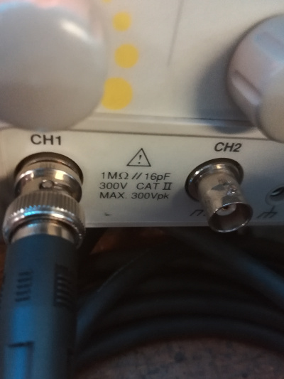

OP #5533201
Ground ist für mich Erde.
Vcc ist Versorgung (Plus). --> (Hier Lege ich eine Messpitze an)
und COM ist Minus. --> (Hier die andere)
Bin was die Verwendung von Oszilloskopen geht eher neuanfänger, da ich
sie noch nie benötigt habe und nun muss ich es verwenden ;)
Bin ich da mit der Bennenung der Kinder Richtig?
Kondensatoren in der Versorgung würden quasi das Signal glätten. Gibt es
dort auch grenzfrequenzen?
Im anhang der Oszi Eingang. CH1
Nachtrag: Wie unterscheidet sich Einstreung und Rauschen?
Festellten kann ich dies da ich Schrittverluste habe und der
Schrittmotor sehr unrund fährt. Mit dem Controller eigenen "befehlen"
wie JOG (also hin her fahren nur durch anlegen von High auf einem steuer
pin) oder Homen läuft alles extrem leise...

Gast #5533976
Die BNC-Buchsen am Oszi sind geerdet, also mit Schutzerde verbunden.
Zum Messen mit Tastkopf (hast du einen? Was für einen? 1:1 oder 10:1)
wird die übliche Krokodilklammer (Masseklemme) an die Masse (= GND) der
Schaltung geklemmt und dann kannst du mit der Messspitze deine Signale
messen.
Sobald du also die Masseklemme an die Schaltung anschließt, wird diese
geerdet (über das Oszi an Schutzerde gelegt), wenn sie es vorher noch
nicht war. Das kann bereits eine Änderung bringen, daher war oben auch
die Frage, ob dein Fehlerbild sich verbessert, wenn du nur diese
Masseklemme anschließt. Prüfe das mal.
Zwischen Messpitze und Masseklemme ist ein Widerstand (1MΩ oder 10MΩ)
und parallel dazu ein Kondensator mit einigen pF. Auch dieser
Kondensator kann ein Problem verändern, allerdings sollte das erst ab
dem zwei- bis dreistelligen MHz-Bereich Wirkung zeigen.
Trotz allem, wenn du schon kein Schaltbild lieferst, dann wenigstens ein
Foto vom gesamten Aufbau einschließlich angeschlossener Messmittel.
Sonst bleibt dein Problem eine Raterei für uns.

OP #5537337
Schönen guten Abend...
Ich habe heute versucht das Problem zu lösen und konnte es auch lösen...
Kurzfassung: Habe den Minuspool der Gleichstromversorgung mit dem
Schutzleiter/Erde verbunden... Ruhe im Kasten!
Langfassung: Tiefpassfilter funktionierte nicht. Kondensator zum glätten
auch nicht.  Minuspool auf Erde Ja.
Daraus werde ich halt leiter nicht Schlau... Derzeit ist diese
Verbindung ohne Widerstand. Werde morgen mit einen 1M Ohm widerstand das
ganze auch nochmals testen.
Was für mich jetzt doch viel interessanter ist: Warum? Ein Elektriker
meinte weil ich dem ganzen jetzt ein fixes potentail zugeordnet habe?
Kann ich sowas mit einem PullUp oder PullDown widerstand vergleichen?
Vielen Dank nochmals und einen Schönen Abend noch!
