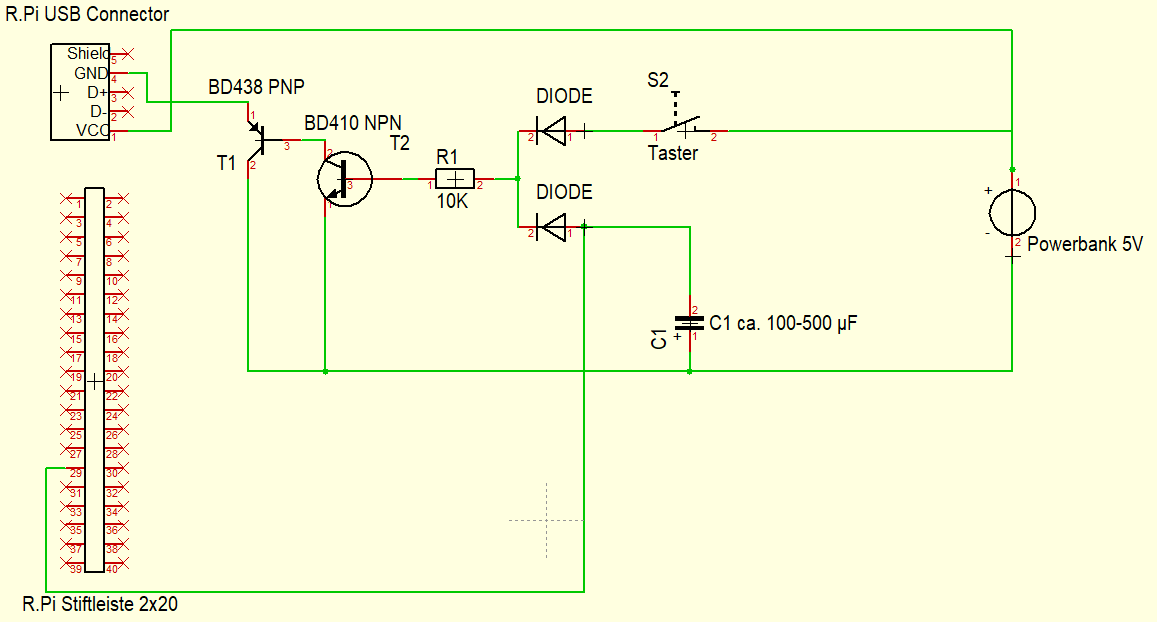

ich möchte einen Raspberry Pi an einer Powerbank (5V) betreiben. Da der
R.Pi jedoch recht viel Leistung verbraucht, würde dieser die Powerbank
schnell leer saugen.
Daher möchte ich den R.Pi nach einer Weile Inaktivität herunterfahren
(z.B. nach 10 Minuten).
Das Problem ist, dass der R.Pi 3B mit Raspbian auch im ausgeschalteten
Zustand ca. 0,6 bis 0,9 W verbraucht. Das würde die Powerbank trotzdem
über einen gewissen Zeitraum leer saugen.

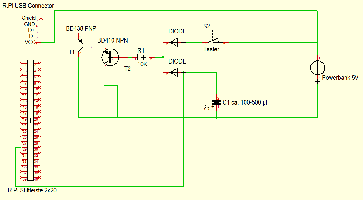

Daher habe ich mir eine Schaltung überlegt, welche den R.Pi per Taster
mit Strom versorgt, der R.Pi dann direkt die Stromversorgung selbst
aktiv hält und bei Bedarf seinen eigenen Strom 'kappt' (siehe
Schaltplan).
5V > Taster    > Diode > NPN > PNP > Masse schalten
5V > Raspberry > Diode > NPN > PNP > Masse schalten (bis zum
runterfahren)
Siehe Schaltplan.
Als R.Pi Signal (um den eigenen Stromkreis aktiv zu halten) habe ich an
folgendes gedacht:
1.: 5V / 3.3V PowerPins. Diese bleiben jedoch auch nach dem R.Pi
ausschalten aktiv und kappen nicht die eigentliche Stromversorgung.
2.: normalen GPIO, welche jedoch erst nach einer gewissen Weile durch
die Software auf HIGH gehen können. Somit müsste man den Taster z.B. 7
Sekunden gedrückt halten. Auch nicht praktikabel.
3.: 5V von USB. Das würde klappen...aber 5V per USB bekomme ich auch
erst nach 7 Sekunden. Gleiches Problem wie mit den normalen GPIO's.
4.: speziellen Funktionen der GPIO's, welche z.B. mittels internen
PullUp direkt nach dem Starten erst mal auf 3.3V gehen (siehe
https://web.stanford.edu/class/cs140e/docs/BCM2837-ARM-Peripherals.pdf
Seite 102). Die Pins bleiben aber ebenfalls nach dem R.Pi ausschalten
auf HIGH. Somit müsste ich diese mittels Software auf LOW ziehen.
*Das wäre die bislang beste Lösung...* allerdings würde ich mit dem GPIO
= LOW den R.Pi im laufenden Betrieb hart ausgeschaltet! Was auf Dauer
die SD Karte (Dateisystem) zerstört. Daher habe ich einen 100uF-500uF
Transistor eingesetzt um die Versorgung noch einige Sekunden aufrecht zu
halten. Allerdings ist das auch nur ein "in der Zeit müsste der R.Pi
eigentlich runtergefahren sein"!
Kennt jemand noch eine bessere Lösung für das Problem?

Eine higs-side switch wie den BTS432 ist eine elegante Losung. Mit eine
GPIO kannst du diese Switch einschalten, bei nach Masse schalten geht
sofort der Power off. Mit eine RC können sie noch eine art von Timer
machen, sodas das Abschalten verzogert wird. Einschalten ist  naturlich
eine externe Switch, nach anfahren uebernimmt den GPIO das Signal.
#5533658
unabhängig von Sinn und Zweck: man schaltet nie GND einer Komponente
wenn man die kompletten Verhältnisse der Spannungen nicht 100%
sicherstellen kann.
Einfacher ist es immer, die Spannungsseite zu schalten.
Deine Schaltung trennt - der Powerbank vom - des Raspi. Alle Potenziale
des RasPi incl. der I/O bezeihen sich auf GND des Raspi.
Welches Potenzial sieht im ungünstigsten Fall der I/O des Raspi gegen
die anderen Leitungen wenn - aufgetrennt ist?
PS: ich war zu langsam...
Gruß aus Berlin
Michael
Gast #5533685
Ah ok. Ja das macht Sinn. Kann ich mir das als Laie so vorstellen, dass
Spannungen "im Kreislauf" vorhanden sind und keinen Ausweg mehr finden?
;o)
Ich habe die Schaltung so aufgebaut da ich 5V zur Verfügung habe und mit
einem NPN (+5V Schalten) ja einen Spannungsabfall über den Transistor
habe und somit keine +5V mehr am R.Pi ankommen.

Gast #5536373
Wenn die SD Karte nach dem Herunterfahren des OS Stromlos geschaltet
wird, sehe ich da kein Problem.
Ich würde aber dringend dazu raten, die +5V Leitung zu schalten, nicht
GND. Zu viele Leute haben sich damit schon ins eigene Knie geschossen.

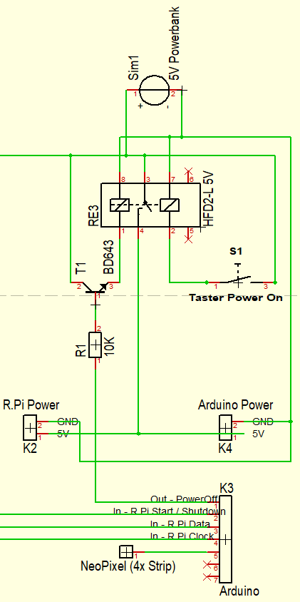

Och nö. Gerade einen Beitrag geschrieben und abgeschickt und... nichts
wird veröffentlicht. Daher nochmal...
Also, ich habe mich dazu entschieden ein 2 Wechsler 5V Bi-Stabiles
Printrelais RE3 zu verwenden. Dieses soll über Taster S1 auf
"durchschalten" gezogen werden.
Das Relais Schaltet durch und versorgt den Raspberry und einen Arduino
Pro Mini (16Mhz, 5V) mit Strom.
Der Arduino misst die Zeit bis der R.Pi auf Leitung "R.Pi
Start/Shutdown" (Pin 1) mittels HIGH einen Interrupt auslöst.
Der Arduino empfängt RGB Daten auf Leitung "R.Pi Data" und "R.Pi Clock"
(Pin 3/4) und steuert einen NeoPixel Strip (Pin 5).
Der Arduino erhält auf Leitung "R.Pi Start/Shutdown" (Pin 1) einen LOW
Interrupt vom R.Pi und wartet noch Startzeit+z.B. 2 Sekunden bis er über
"PowerOff" (Pin 1) mittels NPN Darlington Transistor T1 das Relais auf
"getrennt zieht".
Ich könnte den Arduino auch in den PowerOff Modus versetzen und mittels
LOW Interrupt wieder aufwecken, allerdings ist das Ansteuern von
NeoPixel (5V Data) über ein RTOS erheblich einfacher als über z.B. einen
R.Pi. Daher nutze ich den Arduino dafür.
Ein weiterer Vorteil mit dem Arduino ist, dass ich die Startzeit messen
kann und so etwas dynamischer auf schnelle/langsamere Speichermedien wie
USB Sticks reagieren kann.
Anregungen?

Nachtrag:
Die Relais Spulen müssen natürlich gegen Masse mit PNP geschaltet werden
um 5V an den Spulen anzulegen. Ich denke mal, dass es hier kein Problem
ist die Masse zu schalten?
