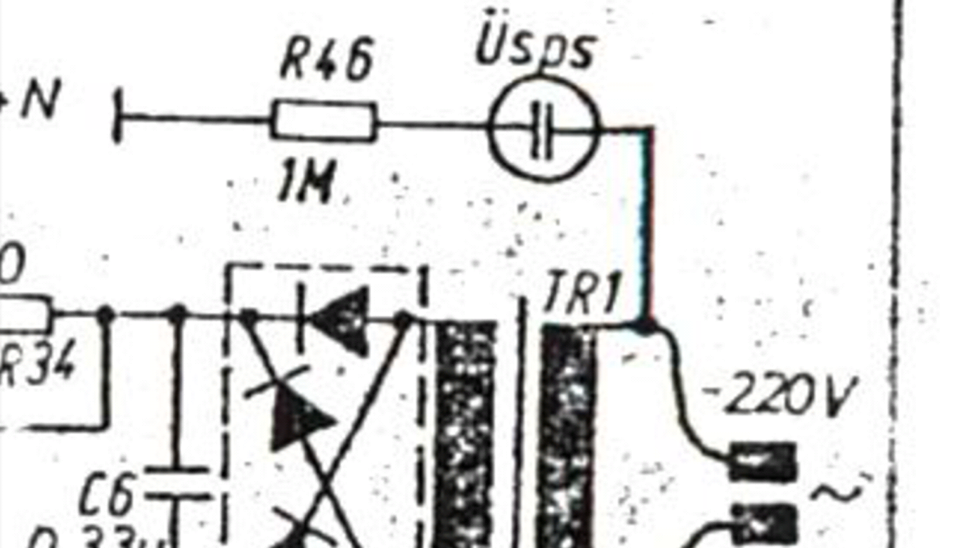

Hallo, hat jemand eine Idee, um welches Bauteil es sich bei dem im anhängenden Bild mit "Üsps" bezeichneten Schaltzeichen handelt? "Üsps" = Überspannungsschutz? Gruß Stefan

Hallo, hat jemand eine Idee, um welches Bauteil es sich bei dem im anhängenden Bild mit "Üsps" bezeichneten Schaltzeichen handelt? "Üsps" = Überspannungsschutz? Gruß Stefan Nein, macht schon wegen des 1Megaohm Widerstandes keinen Sinn da Überspannungsableiter zu haben. Es ist eine Glimmlampe, die den Nutzer darauf hinweist das (wenn diese leuchtet) der nicht-geerdete Pol des TNC-/TNS-Netzes an diesem Zuleitungsdraht anliegt. Kann z.B. dazu genutzt werden, das das Gerät eine bestimmte Polung des (Schuko-) Steckers nutzen soll (konstruktionsbedingt).
#5533730
Vermutlich ist das eine Glimmlampe. Zwar aus dem Stück Schaltplan nicht unbedingt sinnvoll, soll aber statische Aufladungen auf all zu hohe Werte verhindern. Vermutlich ist auf der 220V (240V) Seite noch ein zweipoliger Netzschalter für den Trafo.
#5533733
Vielen Dank! Allerdings befindet sich dieses Teil auf einer Schaltung in einem (ab Werk) geschlossenen Gehäuse. Das Leuchten der Glimmlampe wäre also nicht zu sehen.
#5533742
Nach der zweiten Antwort verstanden; nochmals danke! Dieter schrieb: > Zwar aus dem Stück Schaltplan nicht > unbedingt sinnvoll, soll aber statische Aufladungen auf all zu hohe > Werte verhindern. aber das könnte doch der 1M Widerstand auch alleine, da bräuchte es keine Glimmlampe für. Wenn man die, wie der TO beschreibt, gar nicht sehen kann, verstehe ich den Sinn dahinter noch nicht so ganz.
#5534349
Für den der repariert und das Gehäuse offen hat macht das Sinn zu sehen, bevor er mit einem Meßgerät loslegt. Zweitens zündet die Glimmlampe erst ab einer bestimmten Spannung und das kann wiederum sinnvoll sein um eine andere Messung im Netz nicht zu sehr zu stören. Antwort schreibenBitte melde dich an, um einen Beitrag zu schreiben. |
