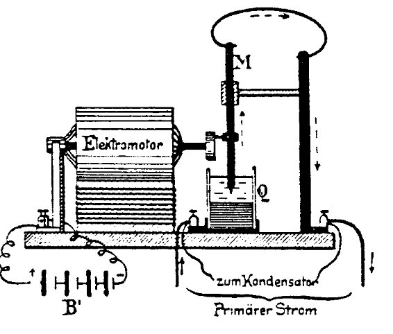

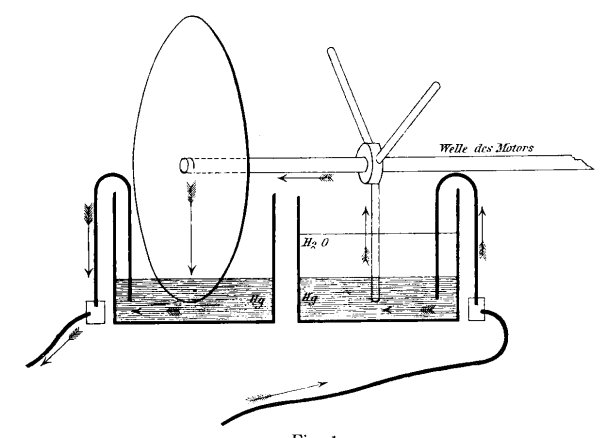

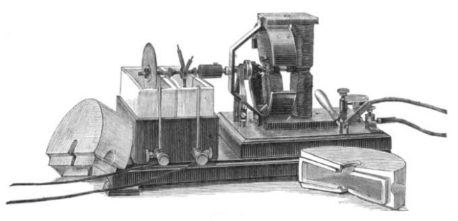

Durch den Hinweis von MaWIn habe ich nach dem englischen Begriff für ein
solches Gerät gesucht, und fand noch einige Sachen über diese
Gerätschaften.
Interessant, wie weit die Forschung war, und wie weit man den Aufwand
gelegentlich trieb.
Hier eine Beschreibung einer Quecksilber- Turbinenunterbrecher-
Konstruktion. Von... 1923.
https://www.tandfonline.com/doi/pdf/10.3109/00016922309133450
Bemerkenswert die deutsche Beschreibung- eine Filtriervorrichtung zur
Reinigung des Quecksilbers muß es auch gegeben haben.
Reinigung der Flüssigkeiten in den Unterbrechern wurde auch in etlichen
Literaturstellen beschrieben. Bei ständig genutzten Unterbrechern dieser
Bauarten war das eine notwendige Wartungsarbeit.
Es gab HG- Unterbrecher auch mit kardanischer Aufhängung (!) in
Funkanlagen von Schiffen.
Das sind also anspruchsvole und leistungsfähige Gerätschaften, die man
nicht mal so einfach auf dem Küchentisch zusammenschraubt.
Man hat auch lange genug auf Hochspannungsseite die Funken gezähmt.
ich würde mal behaupten, dass eine rotierende Funkenstrecke auch
oldschool genug aussieht.
Und wenn man meint, dass das Plasma irgendwas
an den Funkenfolgen und -flanken verschleift,
hilft ein zusätzliches Anblasen der Funkenstrecken im Rotor
mit einem Ventilator oder evtl auch Druckluft.

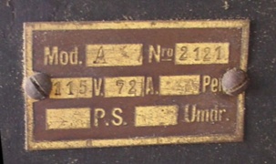

von Dieter J. (fossi)
Ist vermutlich nicht ganz das was gesucht wird, aber ich vermute, daß
auch hier ein Quecksilberschalter zum Einsatz gekommen ist. Dies soll
zeigen, daß es früher üblich war, mit offenem Quecksliber zu schalten.
Es dürfte sich um einen Tirillregler handeln, den ich aus einem alten,
kleinen Wasserkraftwerk gerettet habe. Damit wurde die Netzspannung
"geregelt".
Mit dem Queksilberschalter wurden Widerstände auf der Rückseite des
Reglers umgeschaltet und damit vermutlich die Erregung des Generators
geändert. Die große stromdurchflossene Spule hebt und senkt dabei einen
Glasbehälter und über die unterschiedlich langen Elektroden, die
vermutlich in Quecksliber eintauchten, wurden dann die zugehörigen
Widerstände zu- bzw. abgeschaltet.
Die Regelfrequenz kenne ich nicht. Ebenso findet man auch sehr wenig
über so ein Gerät im Netz. Vielleicht hat ja jemand Informationen zu so
eienm Regler und dessen genaue Funktionsweise.  Angehängt noch ein paar
Bilder von dem Gerät.
fossi

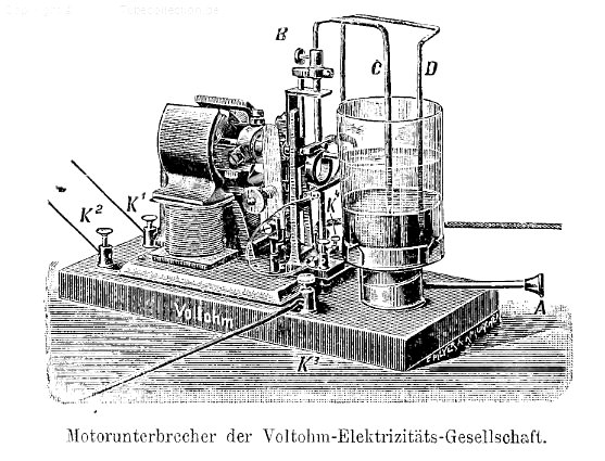

Im Netz habe ich einige Fundstücke aufgegabelt, die zeigen, wieviel
Gedanken man sich über die Quecksilber- Unterbrecher machte.
1. Netzfund (tubecollection.de)
Voltohm- Unterbrecher, ein Motor betätigt mittels umlaufender Scheibe
eine Hebung/ Absenkung eines Kontaktstifts in Hg.
2. Netzfund:(updoc.site).
Eine sogar noch besser realisierbare Konstruktion, die es auch in
Wirklichkeit gab, es gibt sogar ein Foto.
Juli 1897:
Eine recht einfach aussehende Konstruktion des  Hg- Unterbrechers von F.
Hofmeister, der Funkeninduktoren für Röntgenröhren versorgte.
Quecksilber, eintauchender Kontaktstern, obenauf Wasser. Auch die
Zuführung des Stroms wird mit Hg bewerkstelligt, mit einer in Hg
umlaufenden Metallscheibe.
Das einfache Aussehen täuscht über die Nachteile hinweg !
Beim Verlassen des Hg durch einen der Kontaktarme gab es bei hohen
Strömen "explosionsartige Verdampfungsgeräusche" (!), sowie Geräusche
des Gehäusedeckels, wahrscheinlich durch entweichende Wasserdämpfe, ein
längeres Arbeiten war zu belastend.
März 1898:
H. Hauswaldt verbesserte die Konstruktion erheblich- der Stern hatte nun
rund zulaufende, gebogene Arme, die isolierende Flüssigkeit muß nun
Paraffinöl sein. Die Konstruktion läuft dann lautlos, und kann bis 10
Ampére verkraften.
Eine Konstruktion, die einen Stift von oben in hg eintauchen läßt,
könnte ich realisieren. Der Hofmeister- Unterbrecher ist aber auch eine
gute Idee- so etwas fiel mir zwar auch ein, ich hätte aber gedacht, daß
es nicht vernünftig funktioniert, weil die Stern- Arme Hg mitreißen, daß
die Konstruktion "spritzt". Unter einer isolierenden Flüssigkeit scheint
dem aber nicht so zu sein.
Die Scheibe könnte doch auch ein Kohleschleifer sein, oder?
da käme man schon mal mit der halben Menge Hg hin.
von Edi M. (edi-mv)
Den Voltohm- Unterbrecher hatte ich noch vergessen anzuhängen.
@JAV,
Ich denke, der Herr Hofmeister hat sich dabei was gedacht.
Ein Kohleschleifer und ein Schleifring, wie bei Wechselstromgeneratoren,
geht sicher auch.

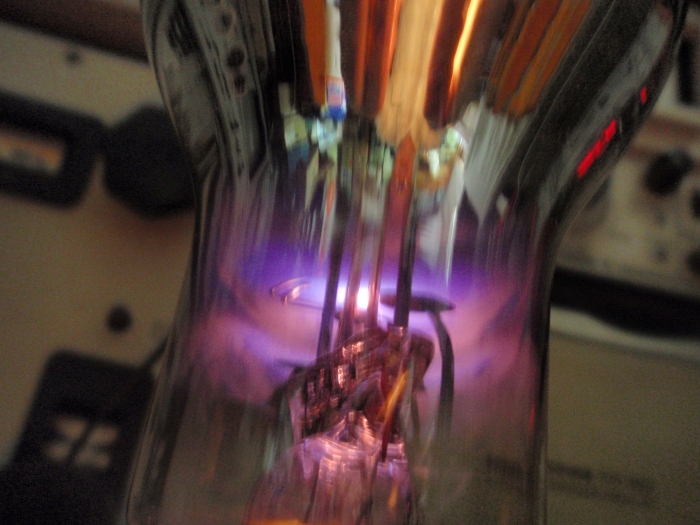

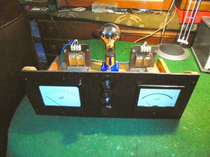

von Edi M. (edi-mv)
Frankensteintechnik... hört sich toll an...
Immerhin gute Technik- funktionssicher, nachhaltig, weil langlebig.
Eine Quecksilberdampf- Gleichrichterröhre habe ich im Einsatz- ich habe
dazu sogar eine solche Flasche, unbenutzt in Originalverpackung, Baujahr
1929, aus Militärbeständen ergattern können. Die Röhre liefert den Strom
für die Ladung eines Autoakkus/ Solarakkus, sowie bei Bedarf für die
Regenerierung eines solchen Akkus. Ich ließ eine alte Regenerier-
Schaltung vom Anfang der 50er, die in den 70ern in der DDR schon mal für
die Regenerierung von Trockenbatterien genutzt wurde, wieder
auferstehen.
Dank des Innenwiderstands kann man eine "weiche Kennlinie" der

Die Buddel benötigt 1,9V, 8 Ampére- angesichts des Nutzens vertretbar,
immerhin konnte ich müde Akkus "erwecken". Ich nutze das Gerät seitdem
allerdings nur noch selten.
Optisch ist die Röhre auch schick, ist allerdings größtenteils silbern,
nur unten sieht man das violette Licht, wenn die Lampe arbeitet-
trotzdem sehenswert.
