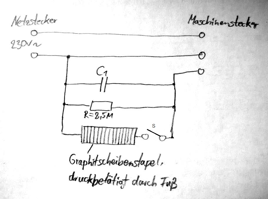

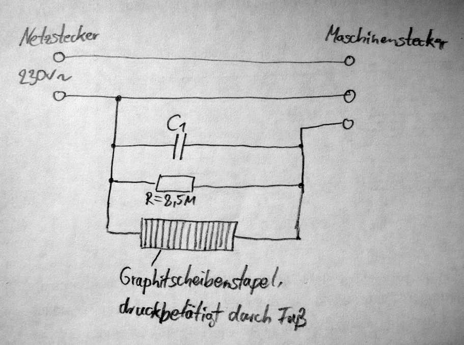

Elektronik. In das Fußpedal führen zwei Leitungen, eines ist mit der
Netzversorgung verbunden, die andere geht als gesteuerter Ausgang zum
Motor, siehe angehängten Schaltplan des Fußpedals. Im Fußpedal ist ein
Stapel mit Scheiben (augenscheinlich Graphit), die über das Pedal
zusammengedrückt werden. Je nach Druckkraft verringert sich der
Übergangswiderstand. Ich vermute, dass der Motor direkt in Reihe
verschalten ist.

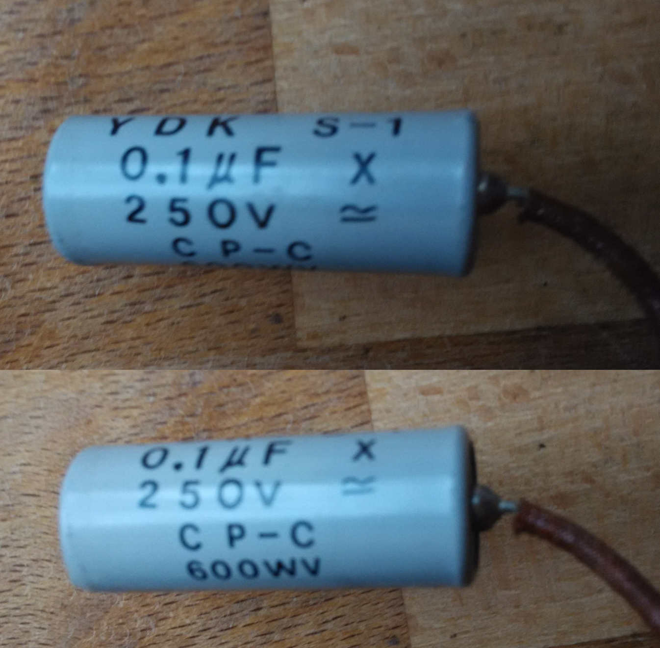

Beim Durchpiepsen hat sich gezeigt, dass beiden Leitungen des Pedals
wohl eine Verbindung haben, ich konnte den Kondensator C1 (siehe Bild)
als schuldigen ausfindig machen. Bei der Demontage ist mir ein Anschluss
des Kondensators entgegengefallen, ich geh davon aus, das bereits ein
Kontaktproblem vorlag.
Nach Demontage des Kondensators hat die Maschine wieder funktioniert.
Nun meine Fragen:
1. Handelt es sich um einen normalen Kondensator, durch welchen Typ kann
ich ihn ersetzen?
2. Ist es plausibel, dass ein Kondensator leitend "stirbt"?
3. Welchen Zweck hat er wohl? Entstörung?
4. Im Wechselstromkreis wirkt der Kondensator ja wie ein Widerstand,
auch bei ungedrücktem Pedal, ist der so klein, dass es sich auf den
Motor nicht auswirkt?
> ich ihn ersetzen?
Ja, (0,1µF / 250V~ / X)
Kann passieren.
Entstörung, weil in Reihe zum Graphitstapel noch ein Schalter ist, der
bei leichter Betätigung bereits schließt. Denn sonst bräuchte man auch
keinen 8M Widerstand zum Entladen des Kondensators.
Ja, er ist zu klein. Nur mit dem Kondensator in Reihe kann der Motor
nicht laufen.
