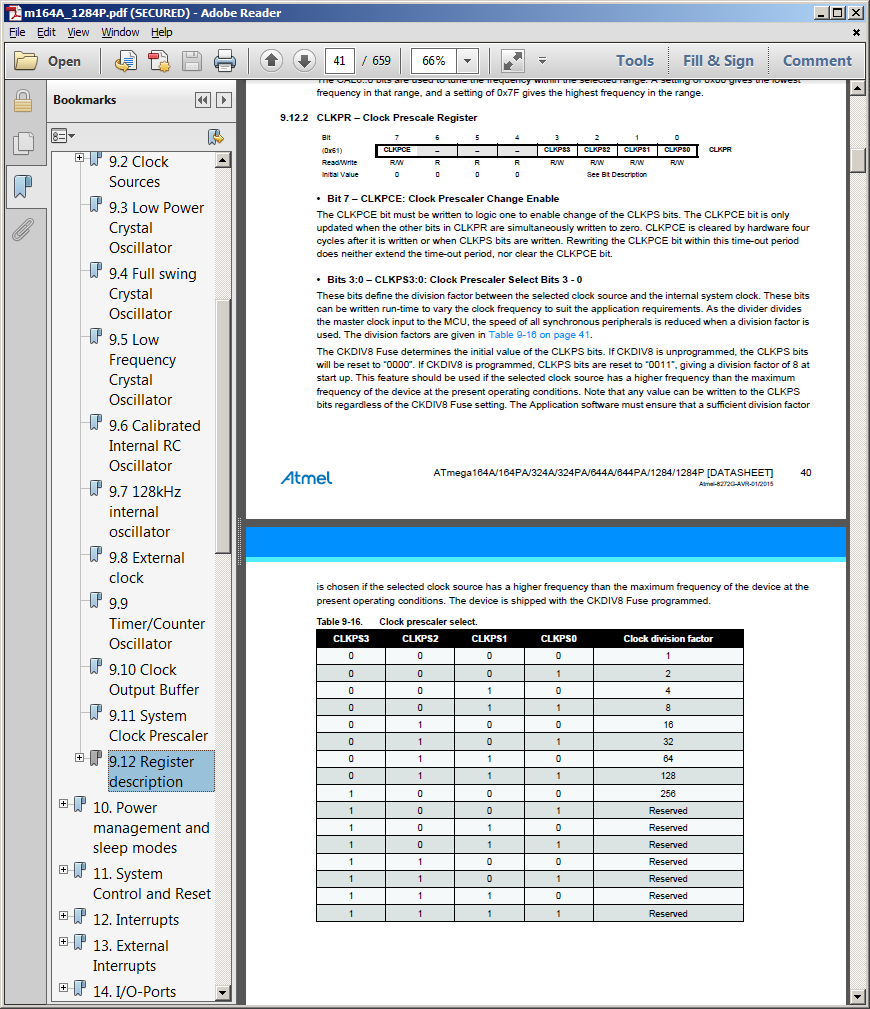

S. Landolt schrieb: >> Wird jedoch der MCU (z.b. Atmel) auf eine Frequenz eingestellt, >> so behält er diese immer ... > > ? > > Ohne Kommentar. Und das kann man im laufenden Betrieb ändern?

Steht ja da: "These bits can be written run-time to vary the clock frequency to suit the application requirements."
