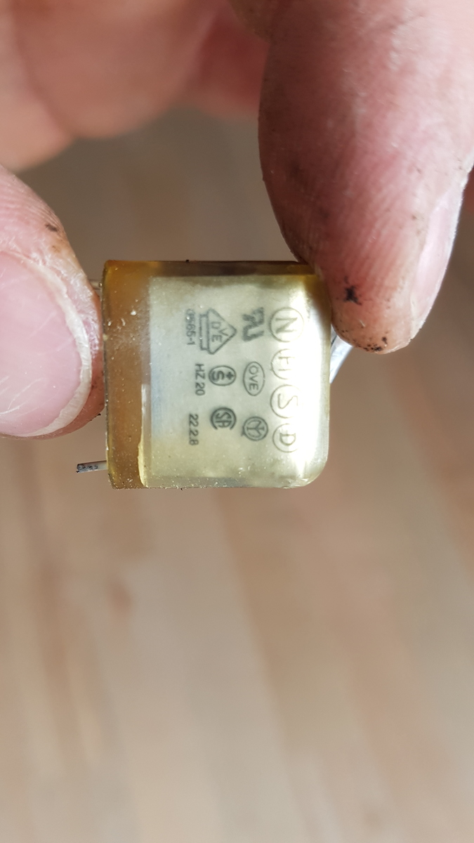

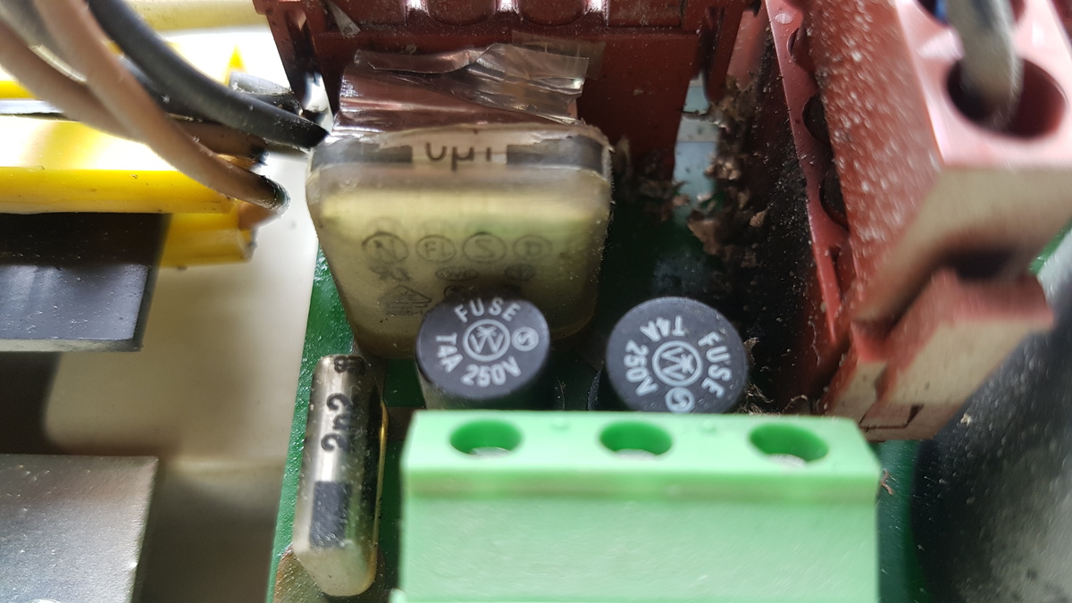

Mir ist heute mein Steuergerät/ Anlasser für ein Handschleifer
offensichtlich
ein Kondensator geplatzt.
Könnt ihr mir bei der Bestimmung helfen?  Damit ich einen neuen anlöten
kann.
Ich danke euch vielmals im voraus..

Optik -> Vermutung, daß X2 ; Hand/C Relation -> Größenabschätzung.
Bild 3 = Bestätigung. Zutreffend geschätzt. "0µ1" oben aufgedruckt.
Saubere Arbeit einfach, nichts magisch oder radioaktiv. "Augenmaß".
Oder?
