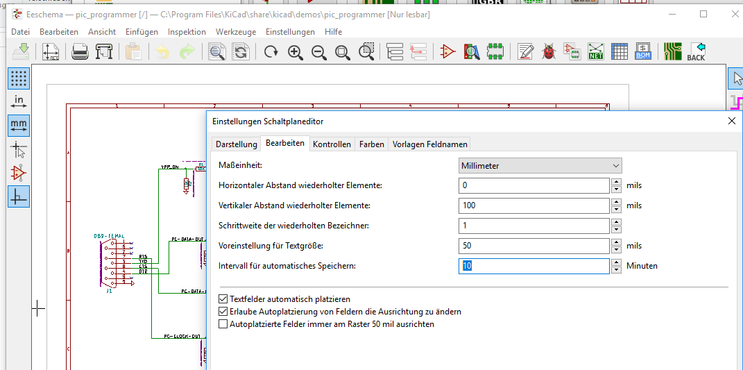

Ich finde diese "Preferencen" nicht. Unter "Einstellungen" find ich
nichts dazu.
Im Anhang ein Screenshot der Icons.
Wo findet man diese Autosave-Einstellungen in der deutschen KiCad5
Version?
> nichts dazu.
> Version?
Screenshot von meiner Version 4.0.7. Die Option wird bei V5 immer noch
vorhanden sein.
Da du Windows verwendest, kann es sein, dass das Menü woanders
untergebracht ist. Schau einfach mal deine Menüleiste durch.
