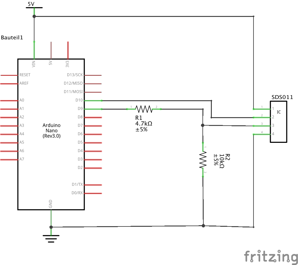

ich versuche gerade eine "Wetterstation" mit Hilfe eines Arduino Nano
(5V) zu realisieren. Neben Temperatur, usw. möchte ich auch
Feinstaubdaten sammeln. Dafür habe ich den SDS011 Feinstaub Sensor im
Einsatz. Dieser wird mit 5V betrieben, die PINs RX, bzw. TX sind aber
über 3,3V anzusteuern.
Hier im Forum wird als eine mögliche Lösung ein Spannungsteiler
beschrieben:
3,3V (SDS011) zu 5V Eingang Arduino sollte kein Problem sein, und sauber
erkannt werden.
5V (Arduino) zu 3,3V (SDS011) müsste "gewandelt" werden.
Die 3,3V kann ich über einen Spannungsteiler relativ einfach dritteln:
1/3 * 5V => ~1,7V
2/3 * 5V => ~3,333V
Daraus habe ich dann R1 = 4,7k Ohm und R2 = 10k Ohm gewählt, da dies die
einzigen zwei Widerstände sind, die ich zur Verfügung habe (-:
Anbei ein Schaltplan.

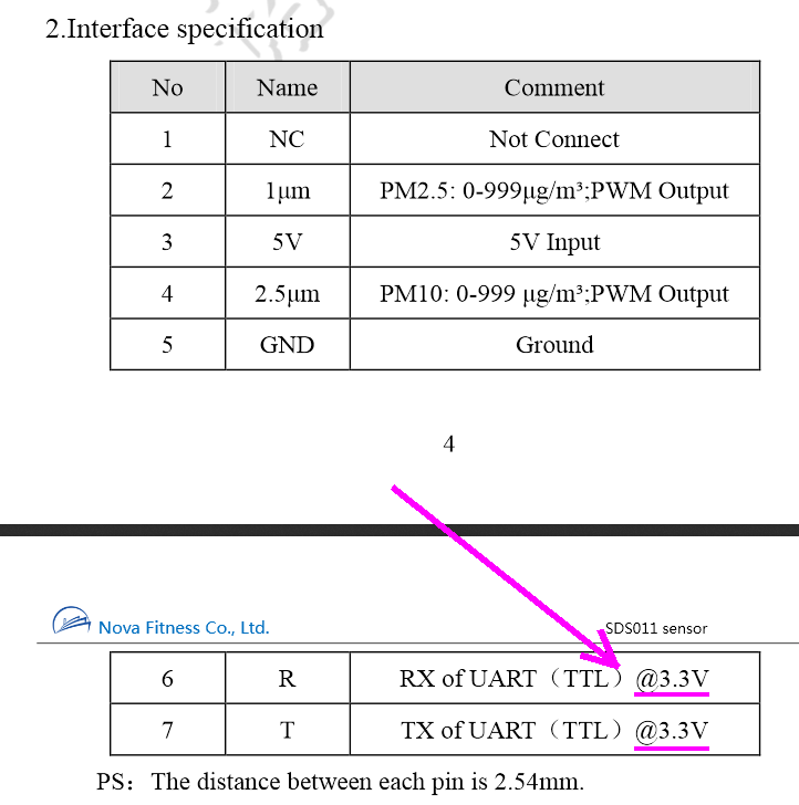

Die PINs vom SDS011 sind dabei wie folgt:
PIN 1: +5V
PIN 2: TX @3,3V
PIN 3: RX @3,3V
PIN 4: GND
Leider funktioniert das Ganze nicht.
Meine Frage ist nun, ob R1 und R2 zu groß sind, oder ob ich generell
etwas falsch verstanden habe, oder vll. sogar beides.
Vielen Dank und einen schönen Sonntag
- zip

Vielleicht, vielleicht auch nicht. Du solltest das mit einem Oszilloskop
überprüfen.

Jetzt wo ich eure Antworten lese, war mein Betreff etwas ungeschickt
gewählt. Der Spannungsteiler funktioniert. Wie eingangs beschrieben sind
die Spannung ca 3,3V von R2 zu GND und 1,7V von R1 zu R2. Allerdings
funktioniert die Kommunikation 5V -> 3,3V nicht.

Wolfgang schrieb:
> Mit deiner Anschlussbelegung bist du dir sicher?
> Datenblatt?
> Für den SDS011 V1.3 ist ein 7-poliger Stecker angegeben.
Ja, der Sensor hat 7 Pins. Vgl.
https://www.watterott.com/media/files_public/jikujowxn/SDS011.pdf
Ich habe im Schaltplan aber nur 4 Pins eingezeichnet.
Das hätte ich vll. auch mal erwähnen sollen.
Michael B. schrieb:
> Nach der Beschreibung
> arbeitet der mit 5V, Spannungsteiler entfallen.
Das stimmt m.M.n nicht, denn der Sensor wird zwar mit 5V betrieben, aber
die Kommunikation erfolgt über 3,3V. Seite 5, ganz oben:
6 R RX of UART(TTL)@3.3V
7 T TX of UART(TTL)@3.3V

Wie viel Baud sind denn eingestellt?
Bei den relativ großen R, könnte das Signal schon recht matschig sein.
Wenn du nur 10k und 4k7 hast, schalte mal jeweils 3 davon parallel.
Dann sind die Signale etwas "steiler".

Bzgl. der Versorgungsspannung von 5V und der Spannung an Rx/Tx, ist die
Spezifikation leider widersprüchlich. Eingangs wird von 5V, bei 9600
Bauds geredet. Später allerdings wird Rx @3,3V bzw. Tx @3,3V festgelegt.
Wie Michael B bereits geschrieben hat, wird 9600 bauds in der
Spezifikation definiert: "Serial Port: 5V TTL, 9600bps with 8 data bit,
no parity, one stop bit" und so kommuniziere ich mit den Sensor auch.

Was spricht dagegen, erstmal mit dem worst Case zu rechnen und der
Interface Spezifikation im Datenblatt zu vertrauen?
http://www.komputer.de/wordpress/wp-content/uploads/2018/01/SDS011laserPM2.5sensorspecification-V1.3.pdf
Bei einem Widerstand von 1.5kΩ (3x 4.7kΩ parallel) zwischen Ausgang vom
µC und RX vom SDS011 wird der Strom, falls der SDS011 wirklich nur
maximal 3.3V verträgt, durch dessen vermutlich vorhandene Schutzdioden
(nachmessen) auf einen ungefährlichen Wert von um 1mA begrenzt. Bei
9k6Bd sollte das die Flanken noch nicht unzulässig verschleifen.
Dann kann man sich mit dem Oszi mal angucken, was passiert und
insbesondere auch, welcher Pegel am TX oder an den PWM-Ausgängen vom
SDS011 raus kommt.

Die anliegende Spannung an Rx (SDS011) liegt bei ~3,0V anstatt den
empfohlen 3,3V.
Könnte das Problem sein dass mit dem Spannungsteiler zwar 5V vom µC
zum IC korrekt funktioniert, da die Spannung reduziert werden muss.
Wenn allerdings vom_ Sensor _zum µC gesendet werden soll, dann werden
die 3.3V Pegel durch den Spannungsteiler nicht "hochtransformiert".
Google mal nach Levelshifter.
Der TX vom SDS011 hängt lt. Schaltplan direkt am D10 vom Arduino. Was
soll da "transformiert" werden.
zip schrieb:
> Ich muss das Ganze noch mal mit kleineren Widerständen ausprobieren, da
> das Lesen/Schreiben manchmal, aber nicht zuverlässig funktioniert.
Nimm doch einfach mal 1.5kΩ (3x 4.7kΩ parallel) zwischen D9 und RX vom
SDS011 (R1), lasse deinen R2 komplett weg und dann gib einen High-Pegel
auf D9 aus. Welche Spannung misst du dann am Eingagn vom SDS011?
In der Probephase verwende ich <1kΩ. Vor dem endgültigen Zusammenbau
ermittele ich die Kapazität des Einganges und kompensiere mit einem
Kondensator. Bei MOS-Eingängen kann der Wert der Widerstände im Bereich
um 50kΩ liegen.
mfG ffje
Das sind dann ca. 4,2V
Ich kann gerade nicht mehr ganz folgen.
Mein erster Lösungsversuch war ein klassischer Spannungsteiler mit R1
1/3 und R2 2/3. "Vor" R2 -> Rx (SDS011) habe ich dann ca. 3,3V.
Ursprünglich habe ich die Werte von R1 mit 4,7kOhm und R2 mit 10kOhm
recht hoch gewählt und konnte damit nur manchmal Werte auslesen.
Wolfang's Vorschlag war - sofern ich das richtig verstanden habe -
keinen Spannungsteiler, aber einen Vorwiderstand zu verwenden. Richtig
dimensioniert würde dort dann die Spannung entsprechend abfallen und
eine Spannung von ~3,3V an Rx (SDS011) anliegen. Sein Vorschlag von
1,5kOhm (4,7kOhm 3x parallel) als Vorwiderstand (kein R2), hat für einen
Spannungsabfall gesorgt, so dass noch 4,2V an Rx (SDS011) anliegen.
Ich habe weiterhin versucht R1 und R2 kleiner zu dimensionieren.
R1 ~1,5kOhm (3x 4,7kOhm parallel) und R2 ~3,3kOhm (3x 10kOhm parallel).
Entsprechend verkabelt liegen jetzt ca. 3,2V bei High an Rx (SDS011) an.
Allerdings ist hier das selbe Verhalten zu beobachten.
Bisher konnte ich beobachten, dass die Kommunikation mit dem Sensor im
"Continous-Modus" funktioniert, aber sobald der Sensor 1x schlafen war,
nicht mehr. Deshalb würde ich sagen, dass die Verkabelung soweit stimmt,
die Implementierung des Protokolls aber wahrscheinlich fehlerhaft ist,
sprich es sich um einen Software-Fehler handelt.

Bei UART ist der Ruhepegel HIGH. Wenn ein Teilnehmer schlafen geht und
dabei der Pin hochohmig wird, dann zieht der Teiler den Pegel auf LOW,

Joe F. schrieb:
> Miss doch mal bitte die Spannung zwischen "5V" und GND an deinem
> Arduino, denn
> siehe
> Beitrag "Re: Spannungsteiler funktioniert nicht, was mache ich falsch?"
> (LDO zwischen VIN und "5V")
Also Spannung zwischen 5V und GND liegt bei 4,6 - 4,7V.
Spannung zwischen VIN und GND liegt bei 4,2 bis 4,3V.
Vielleicht muss das delay zwischen wakeup und query etwas länger werden.
Das klingt seltsam, wenn du die 5V an VIN anlegst, müsste "5V" eine
geringere Spannung haben (da der LDO einen Spannungs-Drop erzeugt). Ich
denke da hast du dich einfach nur vertippt.
Wie gesagt, wenn du direkt mit 5V versorgst, sollte dies über den 5V Pin
geschehen und nicht über VIN.
Und wie gesagt, wenn deine Versorgungsspannung so gering ist (4.2V?),
dann teilt dein Spannungsteiler 4.7K/10K das Signal auf 2.85V runter.
Müsste für einen 3.3V Eingang reichen, aber ob dein Arduino bei 4.2V
noch 100%ig funktioniert weiss ich nicht.

Anbei noch einmal der aktuelle Schaltplan mit den aktuell verwendeten
Widerständen und Anschlüssen. Der Arduino wird dabei mit der Spannung
vom USB-Port des Notebooks versorgt. Obwohl sich die Leitungen in der
Zeichnung überschneiden, sind diese NICHT verbunden. Ich weiß nicht, wie
man in Fritzing Brücken malt :-/
R1 ist dabei durch 3 x 4,7kOhm Widerstände parallel und R2 mit 3x 10kOhm
Widerstände parallel realisiert.
Der SDS011 Sensor wird mit +5V betrieben.
Im Betrieb liegen folgende Spannungen an:
- R1 -> R2 => ~1.6V
- R2 -> GND => ~3.4V
Auch die Spannungen am Arduino ergeben für mich Sinn:
+5V -> GND => 4,6 (SDS011 aktiv) bzw. 4,7V (SDS011 schlafend)
VIN -> GND => 4,2 (SDS011 aktiv) bzw. 4,3V (SDS011 schlafend)
Für mich Newbie sieht das alles soweit richtig aus.
Einziges Problem was ich noch habe ist, dass nach dem Aufwachen des
Sensors SDS011 dieser 5 Bytes sendet, welche keine gültige Nachricht
ergeben. Woher kommt das bzw. wie kann ich das lösen?
