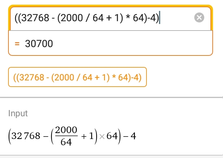

Gast #5536000
Also die Klammern sind richtig, das bestätigt auch Matlab.
((32768 - (2000 / 64 + 1) * 64)-4)  müsste 30716 ergeben
((32768 - (2000 / 64 + 1))* 64)-4   ergäbe 2095100, aber das habe ich
nicht geschrieben
Außerdem wird die integer Variable mit dem gleichen Ausdruck richtig
bedatet, und das goto nicht.
Es muss irgendwas got  assembler  compiler spezifisches sein.
