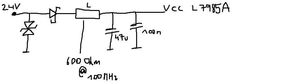

Ich möchte gerne wissen warum man für die Schutzbeschaltung folgende
Bauteile wählt.
Die TVS schützt die Schaltung vor Spannungsspitzen die grösser sind als
26V. Dann wird sie durchlässig und leitet gegen GND ab.
C=100n ist der Stützkondensator für den VCC des L7985A. Soviel verstehe
ich.
Meine Fragen:
1. Wozu die Schottky Diode
2. Warum ein LC-Filter und warum genau diese Induktivität L (600Ohm,
100MHz) und C=47u?
Was sind da die Überlegungen, welche Spannungsspitzen auftreten, wenn
24V herein kommen und auf den L7985A gehen?
Danke

analogTversteher schrieb:
> Meine Fragen:
Verpolungsschutz
> 100MHz) und C=47u?
Das hängt an der Spezifikation der Störungen, die über die 24V rein
kommen können und wie sauber die Spannung hinterher sein soll.
von MaWin (Gast)
> Verpolungsschutz
Auch dami bei kleiner Spannungsunterbrechung bzw. absacken der Spannung
der grosse Eingangselko nicht entladen wird, sondern stützen kann.
Man muss natürlich immer überlegen, ob man es braucht.
Die L soll so hohen Frequenzen abblocken (UKW, Störfeuer von Motoren)
die der Elko auf Grund der eigenen ESL (Anschlussdrähte) nicht mehr
dämpft und der Spannungsregler durchlassen würde weil er so schnell
nicht regelt.

von HildeK (Gast)
> Wie funktioniert das?
Die Diode hat nichts mit Überspannungsschutz zu tun. Schau dir mal Bild
9 an in
https://www.st.com/content/ccc/resource/technical/document/datasheet/group3/4f/f5/7f/c3/c3/ee/4b/de/DM00041559/files/DM00041559.pdf/jcr:content/translations/en.DM00041559.pdf
und beschäftige dich mit der Funktion eines Buck-Reglers. Die Diode ist
ein wichtiger Teil für die Funktion des Reglers, in besseren Reglern
sitzt da ein MOSFET.
Dass es genau dieser Typ ist: naja, der IC ist von ST, die Diode dann
auch, wenn ST schon welche zum Verkaufen hat. Würde ich auch so
vorschlagen :-). Wichtig ist dabei: Schottky, 40V 3A, die kann auch von
jemand anderem sein, idealerweise mit niedrigst möglicher Flußspannung.

von HildeK (Gast)
> Ist das einfach als Sicherheit, wegen des Ausgangsstromes von 2A.
> 1A Sicherheit?
Bei 2A Ausgangsstrom fließen da mehr als 2A Peak durch die Diode. Und so
fein gestuft in der Strombelastbarkeit gibt es die Dioden auch nicht.
Wahrscheinlich hat die nächst kleinere aus dem Portfolio nur 1A. Auch
hat etwas Reserve noch nie geschadet :-), wobei das noch gar nicht viel
Reserve ist.
Die 40V sind wegen der Eingangsspannung gewählt. Schließlich schaltet
der FET ja den Knoten L1, D1, U2-OUT immer zwischen 0 und Vin.
