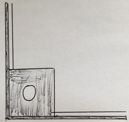

Wo kann ich ein Winkel-Aluprofil mit Gewinde bestellen?
Gast #5536008
Guten Abend,
ich möchte ein Alugehäuse bauen und suche dafür ein gewinkeltes
Aluprofil mit Gewinde, welches wir vor Jahren in einer anderen Firma als
Meterware verwendet haben.
Ich habe eine Skizze gezeichnet, wie das Profil in etwa aussieht. Man
kann einfach Alubleche in die Nuten reinstecken, und benötigt dann nur
noch jeweils 4 Schrauben, Frontplatte und Rückseite anzubringen.
Ich finde aber einfach keinen Shop, in dem ich es bestellen kann. Kennt
einer von Euch eine Bezugsquelle?
Vielen Dank im Voraus!
#5536108
Rufus Τ. F. schrieb:
> https://gie-tec.de/produkt/gehaeuseprofil-1/
Ist das bei der Montage und später bei der Wartung nicht etwas wacklig?
Sobald man die Deckel entfernt, sind alle 4 Seitenplatten und innen
eingeschobene Platinen frei beweglich und fallen auseinander.
Mir scheint daher das hier besser geeignet:
https://gie-tec.de/produkt/gehaeuseprofil2/
Da kann man dann 2 der Seitenwände fest mit den Profilen verschrauben.
So kann man es weiterhin zu Wartungszwecken öffnen, es fällt dann aber
nicht gleich alles auseinander.
Persönliche Seite #5536316
Deswegen entfernt man bei diesen Gehäusen auch nur jeweile einen Deckel.
Oder man entfernt nur die Schrauben für zwei der Profile, damit bleiben
die Front- und Rückdeckel und eine Bodenplatte fixiert.
Ich hab' die Dinger nicht als das A und O der Gehäusetechnik bezeichnet,
nur ähneln sie den alten Isel-Profilen (die ich auf der Isel-Website
nicht mehr auftreiben konnte, da war Teoderix gründlicher), und ich hab'
ein paar Geräte, die mit diesen Profilen konstruiert sind.
Ja, den essentiellen Nachteil dieser Gehäusebauform hast Du klar
erkannt. Aber, solange man die Dinger nicht ständig auf- und zumacht,
kann man damit leben.
