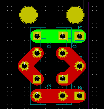

entweder ich stelle mich wirklich absolut bekloppt an, oder das KiCAD
verhält sich für mein Empfinden alles andere als intuitiv.
Folgendes Problem:
Einfachste Gleichrichterschaltung mit THT-Dioden.
Ich möchte wegen der Stromverteilung sowohl auf Top (screen: rot), als
auch auf Bottom (screen: grün) die Leiterbahnen verlegen.
Sobald ich aber eine Verbindung auf Top gemacht habe, verschwindet die
Verbindung (gleiches Netz) auf Bottom automatisch.
Was soll denn der Quatsch?
Die Option "Automatisches Entfernen alter Leiterbahnen" habe ich
(testweise) deaktiviert. Daran liegt es nicht.
Frage:
Wie mache ich es in KiCAD, dass ich sowohl auf Top und auf Bottom
Leiterbahnen gleichen Netzes routen kann?
edit: ich meine klar, das Netz ist aus Sicht von KiCAD dann ja schon
"fertig" geroutet, wenn ich auf Top die entsprechenden Pins verbunden
habe, aber warum kann ich dann nicht auf Bottom trotzdem das gleiche
routen? Seltsam...
edit2: wenn ich mit dem gleichen Netz belegte ausgefüllte Flächen statt
Leiterbahnen auf Top und Bottom mache, geht das, aber das ist nicht das
was ich möchte...

#5537317
Burkhard K. schrieb:
> Jan L. schrieb:
>> der Default unter "Interactive Router Settings" ist "remove redundant
>> tracks"
> Diese Einstellung ist bei mir (4.0.7) ausgegraut. Was hab ich nicht, was
> andere haben?
...vielleicht den falschen Canvas? Ggf. mal auf OpenGL umstellen -
dachte bei der 4er-Version auch schonmal, ich sei im falschen Film. Bin
aber schon vor langer Zeit auf die Nightlies bzw. 5 gewechselt, fand‘
ich auch diesbezüglich weniger verwirrend...

Gast #5538610
Mathias U. schrieb:
> Um
> redundante Leitungen zu eliminieren?
Wenn du das unbedingt von Hand machen willst, dann mach es doch, nicht
mein Problem.
Mathias U. schrieb:
> Was ist dann aber bei dem Fall
Deshalb kann man das an- und abschalten. Das hat dir ja Jan schon
gesagt. Du WILLST es nicht begreifen.
Nicht für dich, sondern für andere die mitlesen:
Die Funktion ist so wichtig, dass ich sie mit der rechten Maustaste
während des Routens umschalten kann, das ist für mich (!!!) auch einer
der meistbenutzen Schalter. So ganz grob: bei Signalleitungen ein, bei
Versorgungsleitungen eher aus, da will ich auch oft doppelte Leitungen
haben.
Es wird aber niemand gezwungen, man kann nicht mehr benötigte
Leiterbahnteile natürlich immer auch von Hand löschen, ist halt Arbeit.
Georg

#5539684
Nach nochmaligem Durchlesen sehe ich, dass der Georg - obwohl er so
stolz darauf ist - eigentlich gar nicht erklärt hat, WARUM ein PCB-Tool
so was anbietet. Zu dem, WAS er gesagt hat, muss man, glaube ich, nichts
mehr gross erwähnen.
Also, auch wenn Dir, Mathias, das vermutlich inzwischen auch klar ist:
Es ist keine Rocket-Science. Es ist ein sehr praktisches Feature, das
wohl jedes vernünftige Layout-Tool hat und dient einzig dem Zweck, eine
Leitung effizient neu zu verlegen. Wenn Du z.B. merkst, dass Du statt
links um ein Bauteil doch lieber rechts rum möchtest, ziehst Du die
Leitung einfach rechts rum, und das Tool erstpart Dir das Löschen des
bisherigen Tracks. Dasselbe, wenn Du merkst, dass die Leitung an dieser
Stelle eigntlich besser auf dem Bottom Layer durchgehen sollte statt auf
dem Top Layer. Die Heuristik dahinter kann so simpel sein, weil eben in
den allermeisten (aber nicht allen) Fällen doppelte Leiterbahnführungen
tatsächlich nicht gewünscht, und in den meisten Fällen (auch in
Versorgungsleitungen!) nicht nur unnütz, sondern gar schädlich sind. In
den meisten Fällen (definitiv auch üblicherweise bei
Versorgunsleitungen!) sollte man das tunlichst vermeiden. Dein Fall ist
einer der wenigen Spezalfälle. Also Feature kurzfristig raus und dann
gleich wieder rein.
Aber eben: Im Wesentlichen ist es nichts mehr als ein kleines, aber sehr
praktisches Helferlein.
