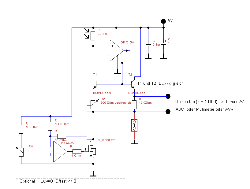

von Helmar Z. (helmar1)
Schaltung für AVR 0...10000 Lux oder mehr.

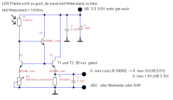

Erklär mal wie diese Schaltung funktioniert. Scheint nicht gerade
trivial zu sein.

von Peter D. (peda)
Analogrechner sind heutzutage aber sowas von "Out".
kein OP zur Hand ?
Dann die Alternative Schaltung
"Erklär mal wie diese Schaltung funktioniert"?
Es hat was mit stromgegenkopplung zu tun.
testen mit 'LTspice' von Linear Technology
besteht die Frage noch .

Respekt auch für die Analogschaltung, wenn sie denn im anvisierten
Bereich Temperatur- und Alterungs-stabil ist, aber warum will man sich
heutzutage diesen „Aufwand“ antun? Der SFH kommt der Lösung recht nahe,
