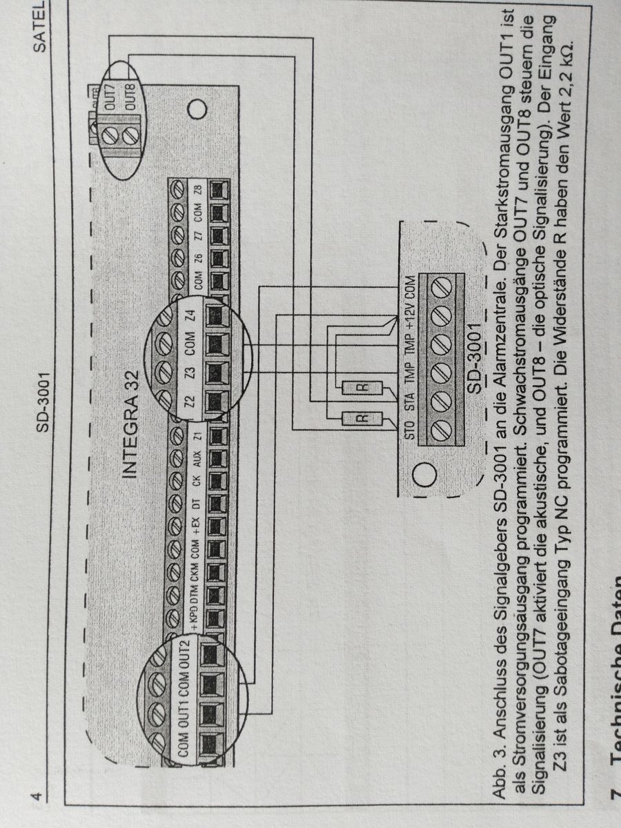

ich möchte eine 12V Aussensirene (Satel 3001) an die Alarmanlage Satel
Micra anschließen (12V).
Problem ist nur, dass die Sirene bei akustischer Signalisierung 1,7
Ampere zieht und die beiden Alarmausgänge der Alarmanlage nur bis 0,5
Ampere belastet werden dürfen.
Ich würde nun zur Versorgung der Sirene an die Pole +12V
(Versorgungsspannung der Sirene) und COM ein externes 12V 2A Netzteil
anschließen.
Kann ich nun die beiden Sirenen-Anschlüsse STA und STO für die
Signalisierung an die beiden Alarmausgänge der Alarmanlage anschließen
und COM (Sirene) einfach mit dem COM-Anschluß der Alarmanlage verbinden
? Dann wäre sowohl die Masse der Alarmanlage als auch die Masse des
zusätzlichen Netzteils an COM (Sirene) angeschlossen.
Wenn das nicht geht, würde ich jeweils ein einfaches
KFZ-Arbeitsstrom-Relais zwischenschalten und damit bei Alarm die 12V des
externen Netzteils auf STA und STO durchschalten. Damit wäre aber der
interne Akku der Sirene nutzlos, weil ja bei Stromausfall das Netzteil
keine Spannung mehr auf STA und STA bringt. Und die Akkupufferung will
ich eigentlich unbedingt nutzen.
Ich habe den Anschlussplan der Sirene an eine größere Alarmanlage
angehängt. Wie geschrieben, meine Anlage kann nicht 1,7 Ampere am
Ausgang bereitstellen.
#5538310
Wenn Du ein externes Netzteil nimmst, hast Du auch keine Akkupufferung.
Grundsätzlich sollte es gehen, +12V und COM vom externen Netzteil an die
Sierene legen.
COM mit dem Minus des Netzteils verbinden und STA und STO ebenfalls mit
der Alarmanlage verbinden.
Die 2,2k Widerstände mit den +12V der Alarmanlage verbinden.
Ich würde aber vorher mal messen ob die Outs der Alarmanlage gegen +
oder gegen COM schalten.

Man kann das Relais 1A/30V mit 1,7 A belasten
Der kriegt nicht sofort zu wenig Kontakt und so oft gibs ja nicht Alarm.
Die 12V bekommt ein 30V Relais auch wohl getrennt.
Eine Sicherung würde ich dann nicht einbauen die hätte ja auch noch
einen Spannungsabfall und Kontakte.
Der Akku hat 12V Und ist (scheinbar) ein Bleiakku.
Bei Stromausfall muss der Alarm gehört und möglichst schnell
ausgeschaltet werden.
Was wird denn überwacht?
