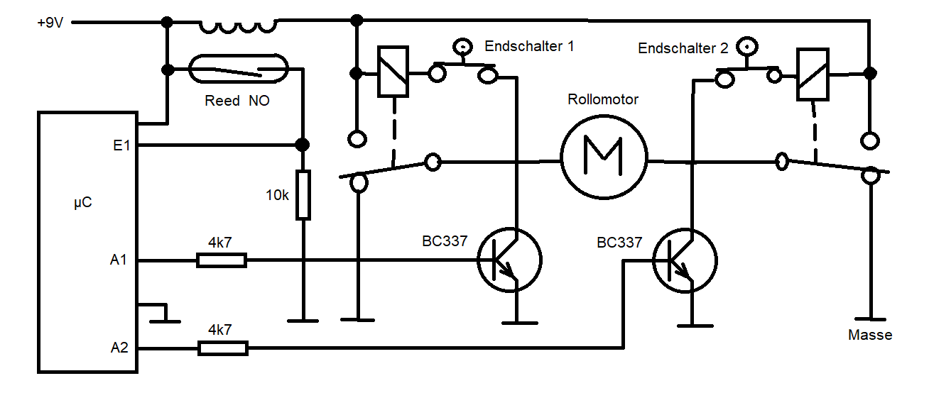

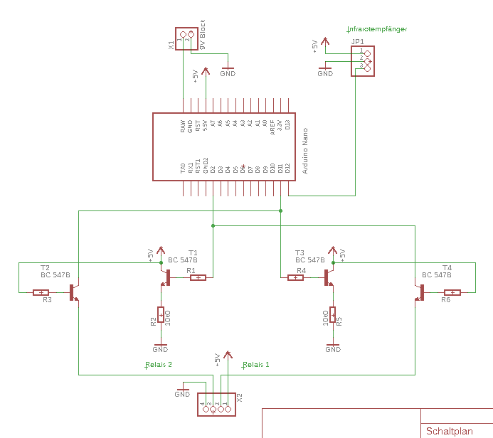

Hallo Liebe µC Community,
ich habe vollgendes vor:
Ich möchte einen Moter meiner Jalousie ansteuern.
Ich möchte dafür eine kleine Schaltung mit einem 9V Block als Versorgung
einem Arduino Nano als "Gehirn" und 2 Relais zum Steuern des Moters
aufbauen
Der Arduino bekommt das Signal zum hoch oder Runterfahren über eine
Infrarot Diode. Das Programm läuft auch schon ohne Probleme. Im Programm
selber habe ich eine Verriegelung der Relais integriert. Aber ich hätte
gerne Hardware technisch eine Verriegelung das der Motor nicht aufmal
hoch und runterfährt und kaputt geht.
Die Relais schalten wenn 0V vom Arduino liegen und bei 5V ziehen sie
nicht an
Ich habe schon gegoogeld und eine Variante gefunden mit Transistoren
siehe Anhang.
Ist das eine Sinnvolle Lösung um möglichst wenig Ruhe Strom zu haben?
und funktioniert sie ohne Probleme(da habe ich noch meine Zweifel)
 Oder habt ihr eine Lösung mit wenigen Bauteilen und einem geringen
Ruhestrom?
oder einfach einen Link mit einer Möglichkeit
Schonmal Vielen Dank
roger
Gast #5538547

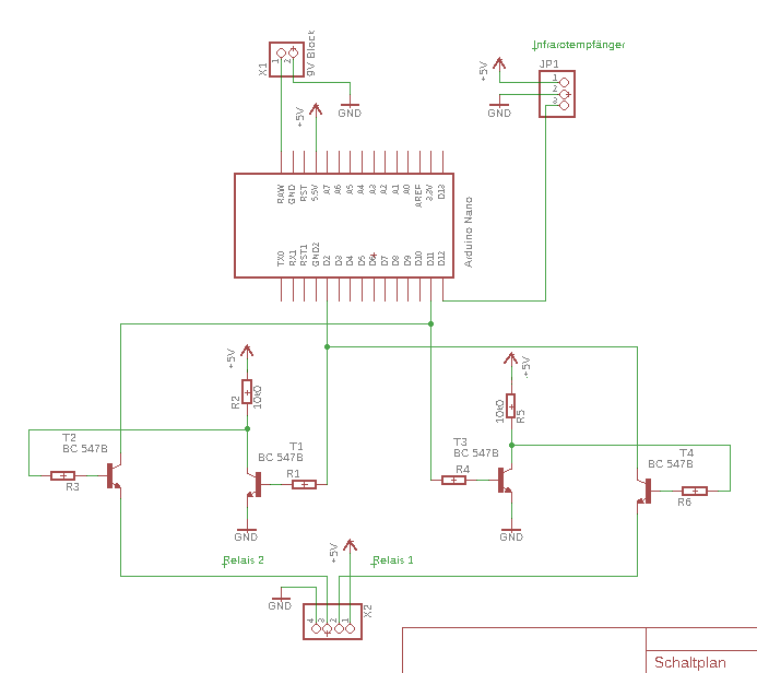

Deine Schaltung macht tatsächlich wenig Sinn. Du müsstest R2 und T1
vertauschen und den Abgriff, der zu R3 geht, zwischen R2 und T1
positionieren. Selbiges analog für den anderen Kanal.
Funktion: Wenn nur D11 auf 5 Volt geht, liegen diese 5 Volt am Kollektor
von T2 an. Weil D2 auf Masse geschaltet ist, sperrt T1 und die Basis von
T2 wird über R2 in Reihe zu R3 mit einem Basisstrom versorgt, wodurch
schätzungsweise noch 4 Volt am Ansteuerpin von Relais 2 anliegen.
sollte ausreichen, ist aber nicht wirklich elegant.
Geht dann zusätzlich noch D2 auf 5 Volt, so zieht T1 Die Spannung zw. R2
und R3 auf Masse und T2 sperrt.
Ein Ausgang klaut also dem anderen die Spannung zur Ermöglichung des
Basisstroms - bei doppelter Ansteuerung fallen also beide Relais ab.
Damit vermeidest zu aber leider nur Softwarefehler - ein klebendes
Relais hast du damit nicht im Griff. Damit kann man aber zur Not leben,
Sicher den Motor passend ab, dass er dir nicht abrauchen kann.

In den Kollektorleitungen von T1 und T3 fehlen die Kollektor-
widerstände um das Signal dann invertiert an T2 und T4 weiter zu
geben...

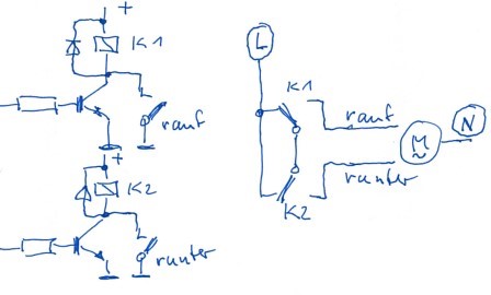

Außerdem, warum willst Du die Relais in die Emitterleitungen
gegen Masse schalten?
Normalerweise brauchst Du nur jeweils einen Transistor mit
Basisvorwiderstand, das Relais kommt in den Kollektorzweig,
und eine Freilaufdiode parallel zur Relaisspule...
Ansteuern musst Du das dann natürlich mit High-Pegel von
der Steuerung...
So sparst Du auch noch Strom!

Eine Verriegelung macht man, indem ein Öffnerkontakt des einen Relais
vor der Spule des anderen hängt und umgekehrt. Bei Fehlansteuerung
gewinnt dann immer das, was als erstes aktiv war.

Matthias S. schrieb:
> Nimm doch ein Relais für Motor An und eines für hoch/runter. Dann kommen
> sie sich auch nicht in die Quere.
Ist mit Abstand der sinnvollste und einfachste Vorschlag.

#5538601
Und es gibt ein "Aber":
Habe ich selbst des öfteren getestet mit Relais und auch Schützen:
Wenn trotz Verriegelung beide gleichzeitig angesteuert werden
reicht die mechanische Beschleunigung aus, um beide gleichzeitig
soweit anziehen zu lassen dass es zu einem Kurzschluss kommt...
Falls es bei einem Defekt in der Ansteuerung zu diesem Fall kommt,
dann funkt es...
Besser ist da auf jeden Fall die Variante von

Gast #5538850
Diese Relaisschaltung verriegelt automatisch. Durch die Endschalter
schaltet sich der Motor ab, lässt sich aber trotzdem in die andere
Richtung wieder starten. Eine einfache Überstrombegrenzung (mit Spule
und Reedkontakt) kann im Winter bei eingefrorenem Rollo nützlich sein.
Ich wage aber zu bezweifeln, dass das alles (einschließlich Motor) mit
einer 9V Blockbatterie läuft?

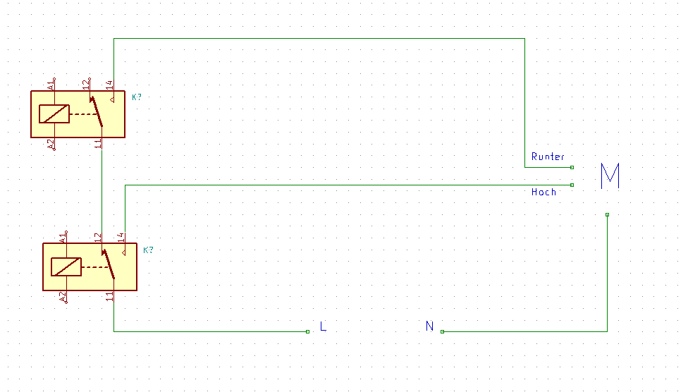

#5539004
genauso
1. Relais gibt den Motorstrom frei an Relais 2 und dieses ist ein 1x Um
für hoch oder runter.
Mit deinem µC kannst du die Totzeit machen Motorstrom an oder aus vor
dem Umschalten.

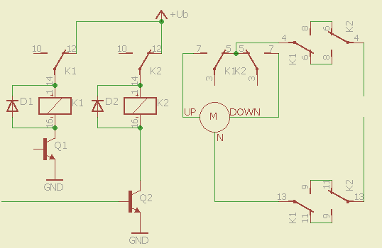

@TO
Habe Dir mal kurz aufskiziert wie man es mit minimalen Aufwand machen
könnte (s. Bild). Du brauchst 2 Relais mit je 2 Wechselkontakten (die
Kontakte müssen bezüglich Spannung/Strom) entsprechend dem Motor
ausgelegt sein. Dazu kommt noch etwas Beschaltung um die Relais drum rum
(Transistor + Diode). Die Transistoren werden von Deiner Schaltung, µC
etc. angesteuert. Die evtl. erforderlichen Widerstände in den
Basisleitungen habe ich nicht mit eingezeichnet, die müßtest Du
entsprechen der Steuerschaltung dimensionieren.
Zusätzlich kannst Du noch zu jeder Kollektor-Emitterstrecke einen
mechanischen Taster parallel schalten, dann kannst Du den Rolladen auch
bedienen, wenn Deine Steuerschaltung ausfällt.

1. Bei deiner Schaltung müssen die Relais nicht gegeneinander verriegelt
werden - wenn beide anziehen steht der Motor auch. Man kann also
einfachere Relais verwenden.
2. Rollos werden üblicherweise anders angesteuert: Ein gemeinsamrer
N-Anschluss und zwei Anschlüsse für L, einer rauf und einer runter.

Gast #5539183

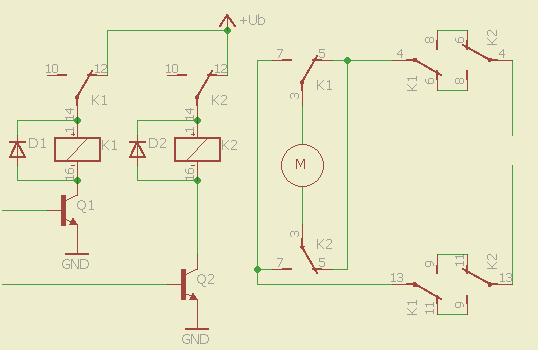

@TO
Hab's mal noch etwas erweitert. Wenn die Relais 4 Wechsler haben könnte
man zusätzlich noch die Motorspannung im Ruhezustand trennen.
Ja da gebe ich Dir recht, dann könnten die Kontakte in den
Spulenzuleitungen entfallen.
Da kenne ich mich nicht so aus. Dann würde ich es so wie im 2. Bild
machen. Die zusätzlichen Kontakte zur Trennung der Motorspannung sind
nicht unbedingt erforderlich, schaden aber ebenfalls nicht.
Welche Schaltung letzendlich gewählt wird hängt halt vom Motor und
dessen Beschaltung ab. Relais mit 4 Wechslern die 230V bei 6A ab können
gibt es beim großen C ab ca. 10€. Das sollte einem die Sicherheit schon
wert sein, zumal Relais mit weniger Kontakten auf den ersten Blick nicht
signifikant billiger sind.

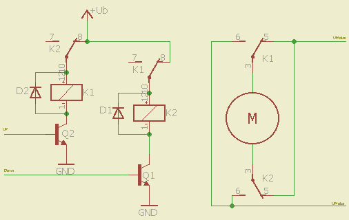

#5539190
S48H9B4A schrieb:
> Sind beide Ls
> eingeschaltet, dann brutzelt der Motor (und ggf. die ganze Wohnung)
> recht schnell weg.
Aber nicht in zeno's Schaltung!
Die kann man so abwandeln, daß die üblichen Rollos angesteuert werden
können, man nur einen Umschaltkontakt pro Relais braucht und
Fehlschaltungen verhindert sind.
Beide Relais abgefallen: Rollo steht.
Ein Relais angesteuert: Rollo fährt hoch.
Das andere Relais angesteuert: Rollo fährt runter.
Beide Relas angesteuert: Rollo steht.
Wenn man dann noch Taster parallel zu den Transistoren für eine
Handbedienung vorsieht, braucht man auch keine mechanisch gekoppelten!

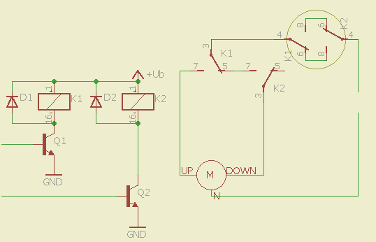

Gast #5539213
Habe mal noch eine Variante gemacht. Bei dieser Schaltung bleibt der
Motor einfach stehen wenn beide Relais angezogen haben.
Wenn man die beiden eingekreisten Kontakte weg läßt, dann wäre zwar auch
eine  "Verriegelung" gegeben, aber im Fehlerfalle (beide Relais gezogen)
würde der Rolladen immer nach oben fahren. Ich gehe mal davon aus das so
ein Rolladen einen Endlagenschalter hat der dann in der oberen Endlage
einfach abschaltet.

#5540160
Ich benutze genau dieselbe Relaisplatine wie der TO zu dem gleichen
Zweck und habe die Verrieglung der Relais wie folgt gelöst:
L an den Umschaltkontakt des Relais 1 (welches man auch immer dazu
definiert), den NC Kontakt (der stromlos geschlossen ist) an den
Umschaltkontakt von Relais 2. Die Leitungen für "Hoch" bzw "Runter"
jeweils an NO (der bei Aktivierung geschlossen ist) eines Relais.
Ende.
Natürlich habe ich für die Aktivierung eine Totzeit in der SW und
natürlich sind die Relais auch per SW verriegelt, aber...
Just my 2 Cents...
Eluxx

#5540236
Hallo, und ich möchte der Vollständigkeit halber noch einmal darauf
hinweisen, dass das alles nichts wird mit einem 9V-Block! Da muß
mindestens ein ordentliches Steckernetzteil dran. Ansonsten würde ich
diese Schaltung von "...grüne Neune" nehmen. Vielleicht noch mit 2
Tastern für den manuellen (Not-)Betrieb.
Gruß Rainer
