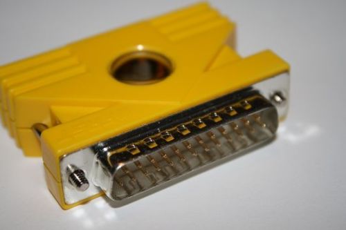

Hallo liebe Mikrocontroller-Community,
Ich habe da leider ein kleines Oroblem und benötige eure Hilfe bzw
ersuche euren Rat.
Ich habe hier eine Bearbeitungsmachine (Fräsmaschine Mazak, nachfolgend
nur Mazak genannt), die damals mit einem Windows95-PC über
Parallelanschluss verbunden war. Dazwischen wurde eine Art "Dongle" mit
der Bezeichnung "Hardlock E-Y-E" gesteckt.
Diese verbindung diesnte de Datenübertragung zwischen Mazak und PC
(Programmarchivierung). Ich vermute, dass dieser Dongle zu der Software
gehörte, die sich auf dem Win95-PC befand, diese Software war extra für
die diesbezügliche Datenübertragung konzipiert.
Durch Recherche habe ich herausgefunden, dass dieser "Dongle" auch
Parallelschutzschalter" gennnt wird.
Nun ist der Win95-PC schon sehr sehr alt und defekt. In folge dessen
habe ich mir einen neuen Rechner gekauft (mit Seriell-Karte) und nun
wollte ich diesen PC wieder mit der Mazak verbinden.
Habe zur datenübertragung ein kostenfreies Programm gewählt.
Nun weiß ich leider nicht, welche funktion dieser "Hardlock-Dongle"
befindet sich darauf der "KEY" für die alte datenübertragungssoftware,
die unter Win95 gelaufen ist und heißt das nun folglich, dass ich diesen
nun nicht mehr benötige?
Oder aber benötige ich diesen noch immer und er ist nötig für die
Kommunikation zwischen Mazak und PC? (vielleicht das dies eine art
adapter ist, der die Parallelleitungen richtig zuweist?).
Hoffe innigst, dass sich jemand damit auskennt und mir diesbezüglich
weiterhelfen könnte.
Damit ich wieder dieProgramme auf meinem PC sichern und ggf vom PC auf
die Maschine spielen kann (Parametisierung wurde jaschon in der Mazak
bezüglich Datenaustausch eingestellt).
Wäre auch super, wenn mir jemand so freundlich wäre und mir die Funktion
dieses "Dongle" erklären könnte, damit ich weiß, was es mit diesem auf
sich hat.
Ich wäre euch sehr dankbar für eure Hilfe.
Liebe Grüße
Gast #5538701
Nachtrag:
Nur für den fall, dass ich diesen "Hardlock" doch noch benötige....muss
ich hierfür einen Treiber installieren, oder würde das dann so, ohne
einen Treiber funktionieren? Weiß nämlich leider nicht, wo ich dann
einen solchen Treiber für eben jenen "Hardlock" herbekomme.... (Nutze
auf dem neunen PC Win7 64bit).
#5538715
Wenn alle Software ohne Einschränkungen oder Fehlermeldungen läuft
brauchst Du das Teil nicht mehr. Damit wurden teure Programme
kopiergeschützt. Die Pins des Parallelports werden 1:1 durchgereicht,
was einen Kabel-Adapter ausschließt. Falls doch eins der Programme den
Dongle benötigt, gibt es die Möglichkeit ihn mit einem Emulator
softwaremäßig zu ersetzen. Das ist sogar legal(*), falls der Hersteller
der Software keine Unterstützung zum Weiterbetrieb des Dongles anbietet.
(*) IIRC; keine Rechtsberatung

#5538758
MaWin schrieb:
> abstruse Idee
Ich hab schon Leute gesehen, die wollten einen Gender-Changer kaufen und
haben auf Nachfrage erklärt, einen weiteren Drucker (LPT) an den
"zweiten Druckerport" (COM1) anschließen zu wollen. :-)
MaWin schrieb:
> Also noch mal ab in den Laden
Er soll es doch erst mal ohne Dongle probieren. Wenn er nicht weiß,
wofür er ihn braucht, braucht er ihn wahrscheinlich gar nicht.
Persönliche Seite #5538762
Das ist ein sehr ungebräuchlicher Begriff.
Ein Dongle ist ein "Hardwarekopierschutz".
Programme können so geschrieben werden, daß sie ohne diesen Dongle die
Funktion verweigern.
> Ich vermute, dass dieser Dongle zu der Software gehörte, die sich auf
> dem Win95-PC befand, diese Software war extra für die diesbezügliche
Genau so ist es.
(Könnte natürlich auch sein, daß der Dongle zu irgendeiner anderen
verwaisten Software gehört, die auf dem alten PC für irgendwas anderes
eingesetzt wurde, aber dann ist der Dongle erst recht überflüssig)
Wenn Du jetzt ein funktionierendes freies Programm gefunden hast, ist
der Dongle komplett überflüssig, denn der gehört zum alten Programm.

Was spricht dagegen, eine VM in Linux/W17/W10 aufzusetzen und darin W95
als Guest laufen zu lassen? Sowohl VMware als auch VirtualBox können den
Parallelport durchreichen (sofern das Motherboard einen hat).
Gast #5539062
Ich gehe Mal davon aus dass die Datenübertragungssoftware von einer
anderen Firma stammt die eben den Single als Kopierschutz benutzt. Wenn
du also nun eine freie Software nutzt und die Übertragung zur Maschine
funktioniert brauchst du den Dongle wohl nicht mehr.
Ich kann mir nicht vorstellen das Mazak, ein Hersteller von CNC
Maschinen, Dongles verwendet.
Der Dongle wird zu einem Softwarepack eines Drittanbieters gehören.
Ansonsten wenn du diese Software nutzen musst würde ich ebenfalls eine
VM Installation mit w95 benutzen. Alles ab XP braucht mit Sicherheit
einen Dongle Driver Es ist auch fraglich ob die Software auf neuen
Betriebssystemen überhaupt lauffähig ist.
Thomas

Gast #7250385
Moin,
ich hab hier auch einen Dongle. Ebenfalls FAST E.Y.E Datecode 8936.
Verkauft wurde der zusammen mit der Software GammaW (damals DOS, gibt es
auch für Windows) von Westmeier
https://westmeier.com/hpge-spektrometrie/hpge-software/
Der Dongle musste nur am Parallelport stecken ohne weiteres Gerät
dahinter.
Weiß Jemand wo diese FAST E.Y.E Dongles ihren Ursprung haben?
Da das FAST kursiv geschrieben ist erinnert es mich sehr an die Firma
FAST Comtec die um 1990 herum viel Hardware rund um Signalerfassung am
PC gebaut hat. Da wurden ebenfalls solche Dongles mit ausgeliefert wenn
ich mich recht erinnere.
Meinen Dongle würde ich gratis zur Verfügung stellen wenn den Jemand
zerlegen und Fotos vom IC machen will.
#7251087
https://en.wikipedia.org/wiki/Aladdin_Knowledge_Systems
#7274648
Erstaunlich das es die Dinger offensichtlich immer noch käuflich zu
erwerben gibt:
https://www.electromyne.de/Cables---Adapters---Kabel-Serial-Parallel-Cables---Adapter-Hardlock-Fast-E-Y-E-43FGM-Parallel-Port-Security-Dongle-Eye-D-Sub-25-Pin-25-pol-.html
Hatte in den frühen 1990er Jahren angefangen Software zu schreiben und
mit diesen Keys gegen unberechtigtes Kopieren gesichert, nachdem ich die
ersten Kopien gefunden hab.
Wenn ich es recht erinnere habe ich die bei Fast in München bestellt.
Aber, allerdunkelste Erinnerung!
