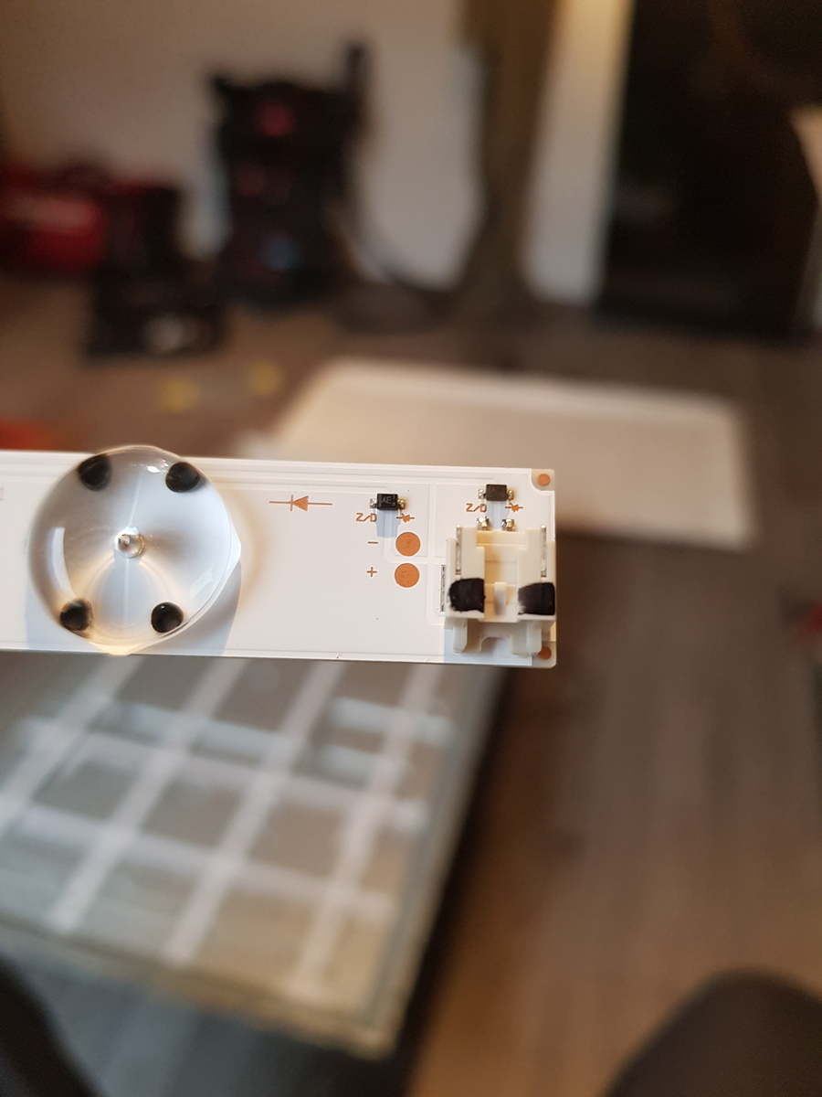

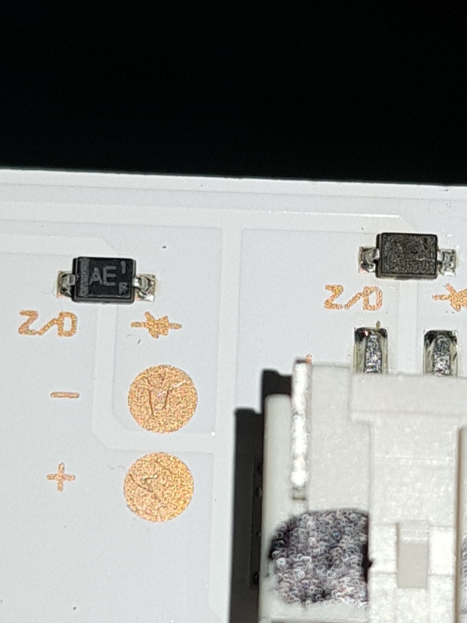

Hallo, ich suche diese SMD Bauteil, ich vermute eine Zener Diode, allerdings komme ich mit der Bezeichnung nicht wirklich weiter um sie Bestellen zu können. Hat jemand eine Idee dazu? Die Diode sitzt auf einem LED backlight Element

~TVS 5V k.A. was das für ein package ist, https://www.littelfuse.com/~/media/electronics/product_catalogs/littelfuse_tvs_diode_catalog.pdf.pdf
Sieht aus wie SOD123 AE MMSZ5238B Eic SOD123 Z-diode 8.7V±5%, Izt=20mA, Zzt=8?, 500mW SMA oder SMB ist es jedenfalls nicht, SOD882 auch nicht. Bei http://www.eicsemi.com/ kann man aber die Diode nicht finden um im Datenblatt zu sehen wie sie bestempelt ist, aber es gibt sie https://vdocuments.site/documents/diodos-smd-570eea9c37530.html

Beim SOD-123 sollten die Anschlüsse aber flach unten sein. hier gibts eines von "EIC" http://www.datasheet-pdf.com/PDF/MMSZ5238B-Datasheet-EIC-1132042 --- Gibts noch eine? Falls ja, vermesse sie.
Nachtschicht schrieb: > Beim SOD-123 sollten die Anschlüsse aber flach unten sein. Gibt es zwar scheinbar auch https://www.google.de/search?q=sod123&tbm=isch&tbo=u&source=univ&sa=X&ved=2ahUKEwjA3eu8kZPdAhVrkosKHdFzDj4QsAR6BAgGEAE&biw=1334&bih=1065 aber auch GullWing.
Kann noch jemand was zu den Bezeichnungen sagen? AE 1 F lese ich da.
TVS Diode ( siehe was "Nachtschicht" schreibt ). Falls Du eine intakte Diode davon hast, solltest du sie in Rückwärtsrichtung messen. Es gibt da viele verschiedene. Die Zenerspannung ist entscheidend. Die Bauform weniger, es sei denn es gibt Platzprobleme, wenn du im Zweifel eine etwas grössere nimmst.

Christian S. schrieb: > Ok und wie Messe ich das ? Muss ich die Diode dafür auslöten? Auszulöten ist Empfehlenswert würde hier auch eingebaut gehen dann braucht man aber vier Hände. Wenn du ein einstellbares Netzteil mit Strombegrenzung hast ist das simpel, kleinen max. Strom einstellen Spannung langsam erhöhen irgendwann bleibt die Spannungsanzeige konstant und du kennst die Zenerspannung. http://www.bastler-beutel.de/HTML/Tester/Z-Diode/Z-Diode-1.htm >> AE 1 F lese ich da. AE "1 F" DAtum, Los, Kunde, Standort, quer oder abgesetzt gedrucktes hat mit dem Bezeichner meist nichts zu tun, jdf. bis es halt mal einer anders macht. Wenn du dir einen Messschieber schnappts könntest du ja auch versuchen herausfinden um welches Gehäuse es sich handelt. --- @laberkopp e.g. SOD123G/F nenn manche die wohlfür Gullwing o. Flat
Also... wenn ich das package mit meinem analogen Steinzeit Messschieber Messe ergeben sich folgende Maße. L: 1,7mm B: 1,3mm H: 1,0mm Leider habe ich kein einstellbares Netzteil.

Christian S. schrieb: > L: 1,7mm > B: 1,3mm > H: 1,0mm SOD-323
Wenn sie kaputt ist, hat sie in 95% der Fälle Kurzschluss, der auch im Stripe leicht zu messen wäre. Erwähnenswert ist vllt. noch, das die LEDs auch ohne die Diode funktionieren müssen, die dient lediglich als Überspannungsschutz.
hinz schrieb: > SOD-323 Tja, ZMV833A http://pdf.datasheet.live/datasheets-1/diodes_incorporated/ZMV832B.pdf klingt unplausibel.

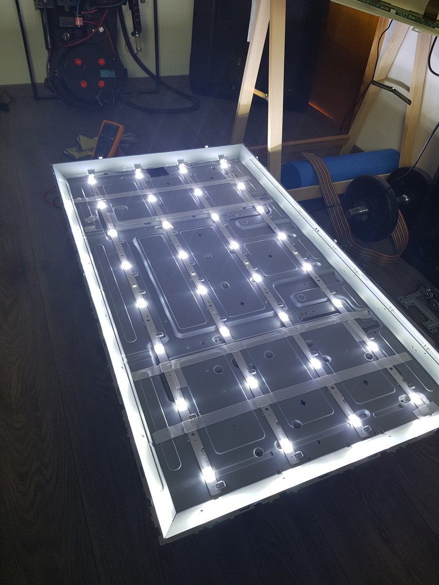

Matthias S. schrieb: > Wenn sie kaputt ist, hat sie in 95% der Fälle Kurzschluss, der auch im > Stripe leicht zu messen wäre. Erwähnenswert ist vllt. noch, das die LEDs > auch ohne die Diode funktionieren müssen, die dient lediglich als > Überspannungsschutz. Ich hab am TV alle LEDs in den Streifen der Hintergrundbeleuchtung geprüft. Jede einzelne LED leuchtet auf wenn ich mit dem Multimeter dran gehe, also gehe ich davon aus das sie i.O. ist. Die Streifen sind in Reihe geschaltet, Eingangsspannung hatte ich ca. 100V gemessen wenn ich mich recht entsinne. Jetzt wollte ich eben nochmal die Spannungen an den LEDs nachmessen, steck alles zusammen und zack...ich brauch ne Sonnenbrille! Das gibts doch nicht? Sollte es einfach nur ein Kontakt Problem gewesen sein?

PESD15VL1BA von Nexperia.
Christian S. schrieb: > Sollte es einfach nur ein Kontakt Problem gewesen > sein? Möglich ist das, aber auch ein loses Bonddrähtchen in einer LED. Klopf sie mal ab, obs da Wackelkontakte gibt, aber bitte mit dem Kunststoffgriff eines Werkzeuges.
Vorsichtig abgeklopft..alles gut Hatte zuerst die Platine getauscht die für die Spannungsversorgung zuständig ist. Eingebaut, alle Stecker angeschlossen. Kein Licht! Und jetzt geht es. Seltsam
