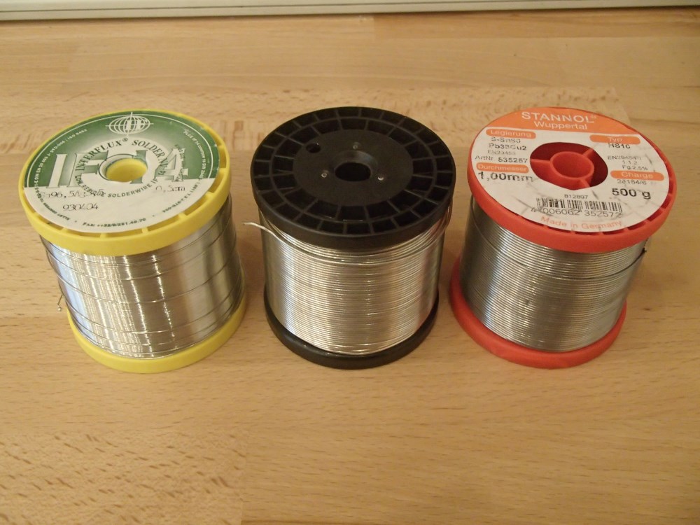

Kurze Frage in die Runde:
Ich hock hier vor 2 Rollen Lötzinn (waren Beifang).
Auf einer steht SN96,5Ag3,5.
So weit so gut.
Auf der 2. fehlt das Etikett...
Es ist auf jedenfall auch bleifreies Lot.
Aber gibt es eine einfach möglichkeit herauszufinden ob es auch eine
silberhaltige Legierung ist?
Und NEIN! Ich werde keinen Geschmackstest durchführen! :p

von someone (Gast)
Das ist nicht so einfach. Du könntest erstmal herausfinden, ob das Lot
eutektisch ist oder einen eher weiten Schmelzbereich besitzt. Dafür
musst du einfach eine gewisse Menge Lötzinn aufschmelzen und das
Erstarrungsverhalten beobachten, gegebenenfalls auch unter Störungen.
Man sieht eigentlich ganz gut, wie lange der Erstarrungsprozess dauert.
Das kannst du dann mit "üblichen" Lotlegierungen abgleichen.
Tendenziell ist silberhaltiges Lot auch matter als nicht-silberhaltiges.
Beim Aufschmelzen und wieder erstarrenlassen einer gewissen Menge kann
man das dann ganz gut sehen, ob die Oberfläche eher matt und grob
strukturiert (spricht für viel Silber) oder eher glänzend ist. Glatt
sollte sie natürlich so oder so sein. Gegebenenfalls für diesen Test
extra Flussmittel dazugeben, um sicherzustellen, dass es richtig
aufschmilzt.

Chris B. schrieb:
Wie wärs mit Foto? Manchmal gibt die Rolle einen Anhaltspunkt.
Ansonsten würde ich ein Schnipsel des unbekannten mit einem schnipsel
eines bekannten Lots in einen Schmelztiegel geben und aufschmelzen. Da
hätte man schon einen Anhaltspunkt ob der Schmelzpunkt gleich ist.
Dann gibt es noch diverse silbertests, frag mal den goldschmied um die
Ecke, Stichwort Säuretest. Auch dabei sollte man den Vergleich mit
referenzlot (silberhaltig und silberfrei machen.
von Andreas B. (bitverdreher)
1cm in conc. Salpetersäure auflösen, HCl dazu + stark verdünnen. Wenn es
dann weiss flockig ausfällt und mit der Zeit unter Licht schwarz wird,
ist Silber enthalten. Wenn es Nadeln sind, die sich im heißen Wasser
lösen, dann ist das kein Silber, sondern Blei.
(Trennungsgang HCl Gruppe)

von Sebastian L. (sebastian_l72)
Hasst du 100 g oder 100 kg?
Wieso so zimperlich?
Dann leg ein Stückchen von jedem der beiden Rollen auf ein hartgekochtes
Eidotter. (Schwefeltest)
Dann der Test über NH3: Also in die Nähe von Ammoniakwasserdampf damit.
Na verfärben sie sich gleichartig: Dann ist die Wahrscheinlichkeit
gross, das das dasselbe ist.

von Chris B. (smashit)
Danke für die Antworten.
Ich habe ein Foto der Rolle angehengt (mit 2 anderen als vergleich)
Und ich habe Schmelzversuche gemacht ;)
Sn96,5Ag3,5 und das Unbekannte lassen sich noch bei 215° schmelzen, bei
210° nicht mehr
Sn60Pb38Cu2 schmilzt auch noch bei 200° (tiefer hab ich dann nicht mehr
probiert)
Es handelt sich dabei um die nicht kalibrierte Anzeige auf meiner icon.
Und jetzt das richtig gemeine:
Auf der unbekannten Spindel ist HARNER 63/37-E eingeprägt.
Nur dass ich nichts zu dem Namen gefunden habe, und 63/37 auch den
Wickeldurchmessern der Spindel entspricht...
Aber ich glaube 63/37 Lot können wir vom Schmelzpunkt her sicher
ausschließen.
