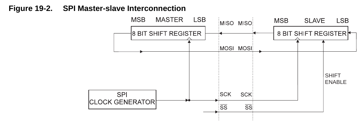

Hi an all die Profis,
Ich habe Probleme mit meinen Code und komme einfach nicht weiter.
Ich nutze ein Mega als Master und ein Nano als Slave. Der Master sendet
Text zum Slave, dieser kommt auch an und der Slave soll ein Text
zurücksenden doch beim Master kommt nur genau das an was der Master
sendet.Das der Slave was sendet muss ok sein, da der Master beim nicht
senden kein Text zusammensetzten kann. Sendedaten und Empfangsdaten
haben aber keinen Bezug. Weswegen der Master dann aber das zusammensetzt
was er sendet ist für mich nicht nachvollziehbar. Hier der Code:

#5540839
Bin zwar kein Arduino-Profi, arbeite meistens direkt auf Register level
mit Microcontrollern aber versuche mal hier zu helfen.
Der erste Tipp den ich habe ist, dass du das nächste Datenbit beim Slave
schon im Interrupt in das SPDR schreibts. Denn sonst kann es passieren,
dass der Slave in der main loop den SPDR setz code nicht zwischen 2 SPI
transfers erreicht.
Aber das kann ja nicht das eigentliche Problem sein. Schau nochmal ob du
beim Slave MISO als output gesetzt hast. Dass der Master das gleiche
empfängt kann nämlich auch an der verkabelung liegen. Wenn zwei
Leitungen nebeneinander laufen (was bei dir der Fall sein wird) dann
gibt es dazwischen Übersprechen, besonders wenn eine auf beiden Seiten
Eingänge (hochohmig) hängen hat, und die andere halbwegs hohe Frequenzen
(sieht ja nach 2MHz aus) hat. Sonst auch noch mal die Steckverbindung
selbst überprüfen.
#5540974
So geht das nicht.
Beim Senden muß der Slave nach jedem Byte warten, bis der Master es
abgeholt hat (Interrupt Flag).
Und der Master muß nach jedem Byte eine Wartezeit abwarten, damit der
Slave das nächste Byte in SPDR schreiben kann. Die AVRs haben nämlich
keinen Sendebuffer.

#5541488
Ich komme langsam voran :-)
Aber hab momentan ein Problem mit der Datenübergabe.
Ich übergebe beim Start: char Paket_zum_Master [50] = "Starten vom
Slave.";
und ändere in der SPI interrupt routine den Inhalt in "neuer Text"
Gesendet wird aber "Starten vom Slave."
Wie muss ich das ändern.

#5542481
Also ihr beiden Profis,
anstatt sich mal mit der Sache zu beschäftigen und mal sich mit ein
Problem überhaupt mal auseinander zu setzen, sucht ihr glaub ich nur
nach irgendwelchen Ausreden, um euer beklopptes Verhalten zu
rechtfertigen.
Nochmal ich suche hier eigentlich nur nach einen Tipp, aber anscheinend
seit ihr selber zu dumm, den Code zu lese.
Ich habe diese beiden Zeilen ausgetauscht und auch wenn ihr beiden es
nicht glauben wollt, es läuft so wie es soll.
Send_Paket = "neuer Text";
strcpy(Paket_zum_Master, Send_Paket.c_str());
Serial.print ("Text vom Slave :---->  ");
Ich werde den Code noch ein wenig ausarbeiten und hier als Beispiel
einsetzen, für diejenigen die nach einen guten Beispiel suchen.

Gast #5542499
Dieter_T schrieb:
> Der Master sendet Text zum Slave, dieser kommt auch an und der Slave
> soll ein Text zurücksenden doch beim Master kommt nur genau das an was
> der Master sendet.
Aus deiner Formulierung entspringt ein grundlegendes Verständnisproblem
bzgl. SPI. Über das SPI wird auf Ansage des Masters (Clock vom Master)
zwei Bytes zwischen Master und Slave ausgetauscht. Der Slave sendet
nie selbständig, sondern der Master holt sich etwas vom Slave.

#5542520
Ich glaube auch, daß hier ein grundlegende Verständnis-Problem vorliegt.
Ganz gut wird das in dieser Grafik erklärt.
Mit jedem Zyklus "tauschen" Master und Slave den Inhalt ihrer
Datenregister.
Entnommen aus dem Ddatenblatt des ATMega328p
