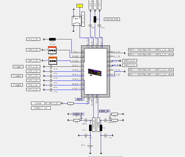

Ich habe eine Lizenz der CST Studio Suite erhalten und nun die Aufgabe
einen DC/DC-Wandler zu simulieren und näher zu untersuchen. Letztendlich
möchte ich verschiedene Maßnahmen zur Verbesserung der EMV (conducted
emission) der Anordnung realisieren, um die Ergebnisse und die
Möglichkeiten des Programmes darstellen zu können.

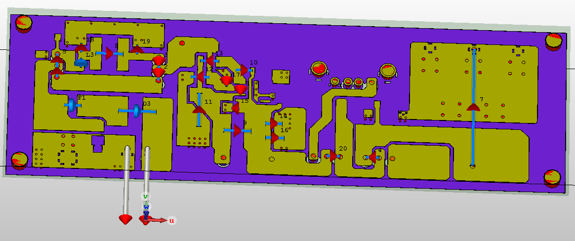

Der Wandler arbeitet bei 488 kHz und wandelt die Eingangsgleichspannung
von 12 V auf 5 V. Dazu habe ich die PCB-Datei in CST importiert und über
Ports in der schematic-Umgebung von außen beschaltet.
Nun meine Frage: Um die EMV-Maßnahmen, wie z.B. verschiedene
Layoutänderungen, zu untersuchen würde ich gerne die Oberflächenströme
bei verschiedenen Frequenzen (der/den Resonanzfrequenzen?) darstellen.
Ein erster Schritt wäre also die Resonanzfrequenz(en) der Anordnung
herauszufinden. Leider weiß ich nicht, wie das bei einer derart
umfangreichen Platine gemacht wird.
Mein Ansatz, wie ich es bisher vom z.B. Antennendesign kannte, war die
Durchführung einer S-Parameter-Analyse zur Analyse des S1,1 Parameters
(überhaupt möglich bei solch einer großen Anordnung??). Aus den
Ergebnissen bin ich aber bisher noch nicht wirklich schlau geworden.
Könnte mir jemand sagen, wie man normalerweise an solch ein Problem
heran geht? Auch habe ich bisher nur die Anordnung an sich, nicht aber
die Funktion simuliert. Sprich das "Schalten" und die eigentiche
Wandlung. Das Vorgehen dafür ist mir nicht klar, da ich mit dem Programm
bisher wenig gearbeitet habe und die Videos und Erklärungen von CST
wenig aufschlussreich waren.

Ja. ... kann man alles machen. Ich kenne CST, ist fuer diese Anwendung
vielleicht etwas ueberzogen. Du musst dir die Stromfluesse anschauen. Wo
fliesst der Strom durch, wo fliesst er hin, und wo fliesst er zurueck.
Welches sind die zwischen hin und zurueck aufgespannte Flaechen.
Abstrahlung geschieht durch aufgespannte Flaeche. Und speziell, beim
Schalten aendert die aufgespannte Flaeche. Diese Flaeche ist zu
minimieren.
Das war's.

das prinzipielle Vorgehen ist das Simulieren der PCB und anschließendes
Simulieren der Schaltung wobei alle Bauteile an die entsprechenden Ports
vom n-Port aus der Simulation angeschlossen werden. Dann musss man die
Ströme/Spannungen an den Ports bestimmen und wieder in die Simulation
geben um anschließend die Abstrahlung  bzw. Felder zu bestimmen. Braucht
man letzteres nicht sondern nur die Performance der Schaltung mit
simulierter PCB kann man sich den letzten Schritt sparen.
Dieser Schritt ist auch nicht ganz trivial wenn man es manuell machen
muss. Mit Microwave-Office geht das vollautomatisch weil es
Schaltungs+EM Simulator integriert. Bei CST weiß ich nicht wie gut die
Schaltungssimulation ist. Man muss sich auch Gedanken machen wenn die
EM-Simulation im Frequenz- die Schaltungssimulation aber im Zeitbereich
arbeitet. Damit die Transformation gut funktioniert muss man ein paar
Randbedingungen berücksichtigen.

Erst einmal danke an alle für die Antworten!
Genau, das hatte ich vor. Aber wie man hierbei genau vorgeht ist mir wie
gesagt noch nicht ganz klar. Also wirklich die Funktion des Wandlers in
CST nachzubilden klappt bisher nicht wie gewünscht.
Helmut S. schrieb:
> Ich denke die kennst du schon.
Ja genau, die habe ich mir schon angesehen und so weit nachvollzogen.
Bisher haben diese mir allerdings nicht bedeutend weitergeholfen.
Martin L. schrieb:
> anschließendes
> geben
Ok, gibt es dazu eine Art Anleitung, die du mir empfehlen könntest oder
den Namen der Einstellung in CST? Oder ist das hier einfach zu
beschreiben?
> Was CST auch kann ist die Kopplung jeder Bahn gegen jede Bahn als S
> parameter. Jetzt muss du nur noch die passenden Bahnen betrachten ...
Das Problem ist, dass nicht nur Bahnen koppeln. Auch die Spulen werden
streufeld erzeugen. Da hat man schneller die Oberwellen aus dem
Schaltnetzteil ausgekoppelt als man die Filter dafür eingebaut hat.
Eine Methode um den Berechnungsaufwand etwas zu reduzieren könnte sein,
nur die Schaltfrequenz und deren Oberwellen zu betrachten (plus
vielleicht noch Subharmonische, also 1/2 und 1/4 der Schaltfrequenz).
Ich habe hier auch ein Meanwell-Netzteil liegen, das auf 120 MHz rumsaut
wie sonstwas. Schaltfrequenz ist viel niedriger, aber das koppelt wohl
trotz Filter und PFC nach draußen. Oder die PFC sorgt für die spektrale
Sauerei?
Flächen bzw Stromkreise minimieren ist wichtig. Man darf die GND-Flächen
aber auch nicht vergessen, wenn welche vorhanden sind.
