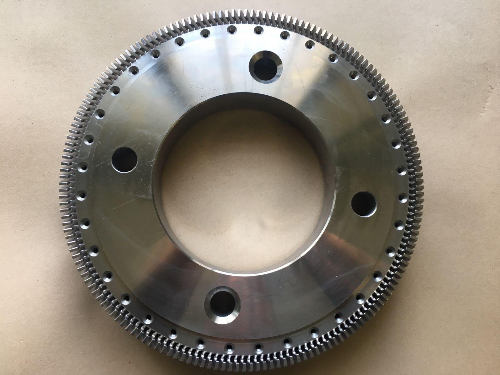

Hallo Leute,

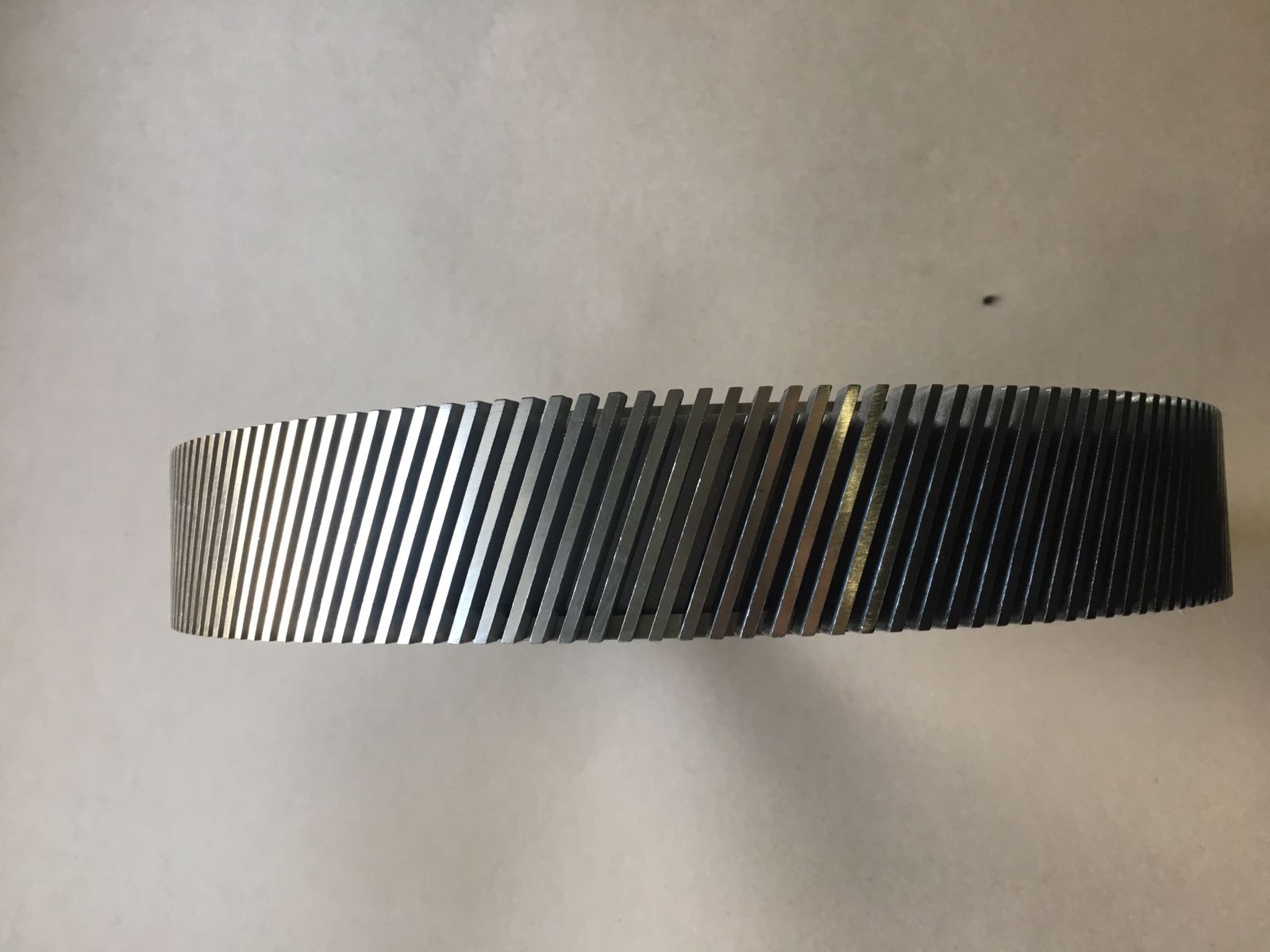

und zwar handelt es sich hier um eine Scheibe (Durchmesser 330mm) mit
215 Schlitzen. Ein Schlitz ist 13 mm tief , 53 mm lang und 2,7 mm breit
ca. Der Steg hat eine breite von 1,5 mm ca.
Mit einem Schrittmotor der an einen Teilapparat angeflanscht ist drehe
ich die Scheibe immer weiter da in jeden Schlitz ein Hartmetallblättchen
eingeklebt wird mittels Roboter.
Jetzt würde ich gerne auch vermessen ob der Schlitz auch wirklich an der
richtigen Position sich befindet, weiß aber nicht recht wie ich das
realisieren sollte. Aktuell Positioniere ich die Scheibe im hundertls
Bereich deshalb würde ich sie dann auch sehr genau vermessen wollen.
Habt ihr Tipps bzw. Erfahrungen wie man das am Besten angehen kann?
(Sensortypen)
Im Anhang befinden sich Bilder von der Scheibe.
Falls irgendetwas unklar ist bitte einfach fragen!
Lg Flooo

Ansonsten könnte ein Streiflicht für ordentlich Kontrast sorgen, mit
einfachen Fotodioden den Hell-Dunkel-Übergang zu erkennen (damit der
Schlitz schwarz wird und die Stirnflächen hell reflektieren, irgendetwas
mit 3-5° an der Tangente, schmaler Lichtspalt).

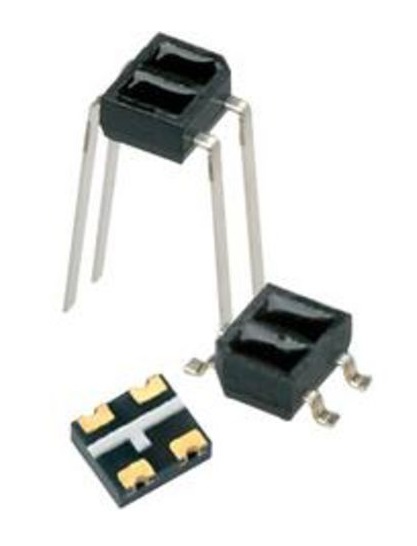

Da es sich um blanken Stahl handelt, würde evtl. eine kleine
IR-Minireflexlichtschranke, die möglichst dicht an die Scheibe
(Lamellen) montiert wird, ausreichen. Damit sich das IR-Licht vom
Sonnenlicht unterscheiden lässt, sollte es mit ca. 20kHz moduliert
werden.

Genau diesen Sensor von Jürgen habe ich aktuell für fast den identischen
Aufbau auch in Benutzung:
https://www.mikrocontroller.net/attachment/375269/Reflex-Sensor.jpg
Gibt es für ein paart Cent bei Reichelt.
Meine Stege sind 2,5mm breit und auch aus Stahl. Die Erkennung ob Steg
oder Nicht-Steg funktioniert bis in den kHz-Bereich.
Eine prozesssichere Positionsbestimmung besser als 0,5° halte ich aber
mit dieser Methode jetzt mal nicht für machbar.

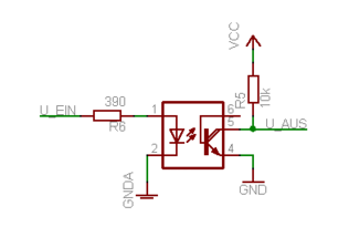

Lichtschranke, die so aufgebaut ist, dass sie durch genau einen Schlitz
leuchtet: auf Lichtmaximum zentrieren. 1 IR-LED mit Schlitzmaske, 1
Phototransistor, ADC -> EDV
