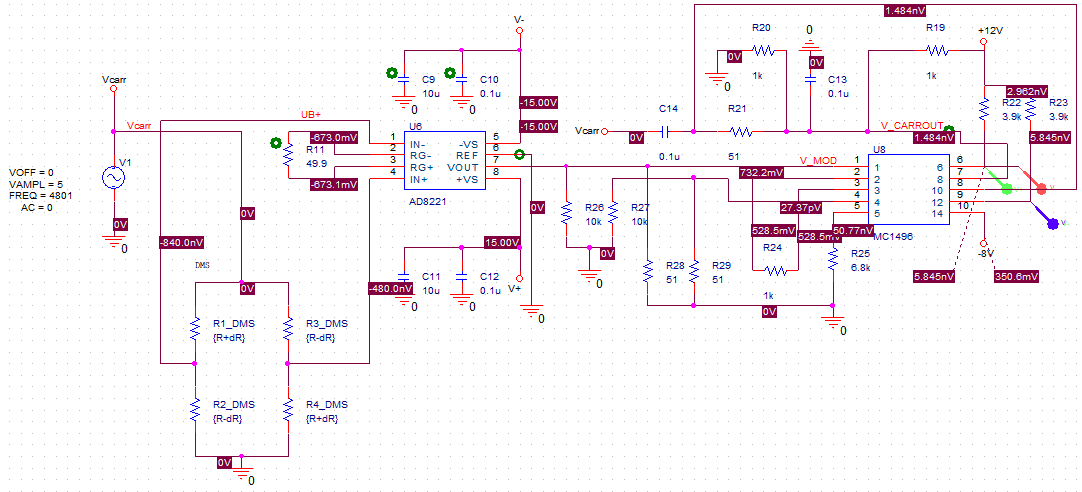

Servus,
ich habe in Pspice einen Lockin Amplifier (LIA) für eine Vollbrücke
gebaut, die mit einer Sinusspannung von 5V und eine Trägerfrequenz von
4,8 kHz arbeitet.
Der LIA soll kleinste Dehnungen von Dehnungsmessstreifen erfassen
können, die leider stark rauschbehaftet (breitbandig) sind.

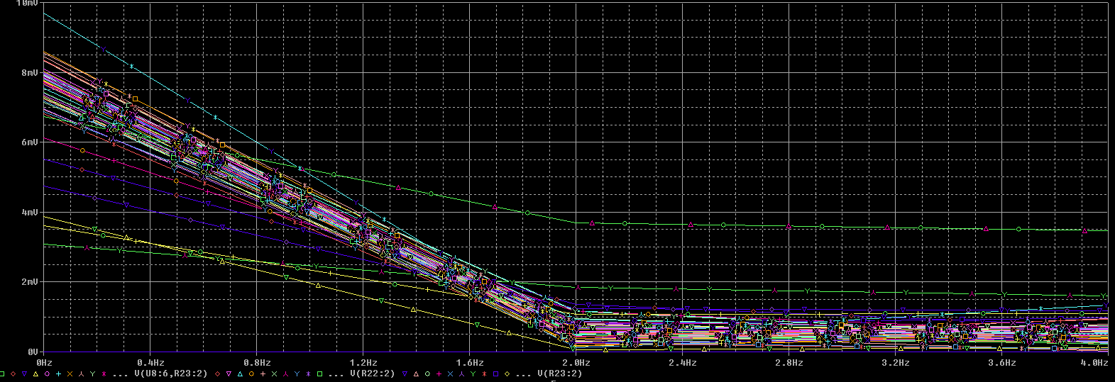

Bei Simulation der Vollbrücke mit unterschiedlichen Dehnungen habe ich
in der FFT nun festgestellt, dass die eigentlich statische Spannung
(F0=0Hz) einen linearen Abfall von 0Hz bis 2 Hz aufweist.
Wie ist das zu erklären?
Müsste der MC1496 nicht schon ab 0Hz die Frequenzen übertragen?
Mit welchem Bauteil sollte ich die Referenzsinusspannung erzeugen?
Oder anstatt des Sinussignals eine Rechteckspannung verwenden, die ich
per PWM von einem uC bereitstellen kann?
Neben dem MC1496, gibt es noch den NE612 und AD630. AD630 wird zu teuer,
da ich pro Platine vier verwenden müsste.
Danke!

Erwartest du wirklich, dass jemand in dem Wust von Messkurven irgendwas
erkennen oder verstehen kann?
Als erstes würde ich mal untersuchen, wieso an der -8V Versorgung des
Demodulators laut Simu nur +350mV gemessen werden. Sieht für mich so
aus, als wäre in der Simu der Baustein nicht richtig versorgt, dann kann
er auch nicht richtig arbeiten.
Wenn das in Ordnung gebracht ist, dann würde ich mal für ein Beispiel
(nicht für Dutzende dR parallel) die zeitabhängigen Signale anschauen,
ob auch alle Bausteine prinzipiell so arbeiten, wie von ihnen erwartet.
Frühestens wenn das beides erledigt ist würde ich mit solchen Spielchen
wie der FFT anfangen. Achte dann dabei auch darauf, dass du den Offset
des Demodulators nicht mit dem Nutzsignal bei f=0 verwechselst (beide
haben die Frequenz 0).
Der lineare Verlauf zwischen f=0 und f=2Hz dürfte wohl am ehesten von
der Frequenzauflösung der FFT kommen. Du hast wohl einen Datenpunkt bei
f=0 und den nächsten Punkt bei f=2 Hz (die FFT deckt also eine Messzeit
von 500ms ab, oder?)
Gast #5541573
Nein, deine Simulation liefert einen Gleichspannungsanteil bei 0Hz und
zwei weitere Punkte nahe 0V bei 2Hz bzw. 4Hz. Alles andere ist lineare
Interpolation sonstwo in deiner Rechnung.
Ein linearer Abfall ist da nicht vorhanden, sonst müsste da auch
Rauschen vorhanden sein.

5 V für den DMS sind schon an der oberen Grenze aber nicht unbedingt zu
viel.

Wegen Drift kann man die analogen Multiplizierer wie MC1496 usw.
weitgehend vergessen. Da hat man auch am Ausgang deutlich Drift. Da wäre
schon eher zu überlegen direkt mit DC zu messen, also ohne Lockin. Ganz
ohne Drift sind die DMS schließlich auch nicht, nur das Rauschen ist mit
DC halt etwas höher.
