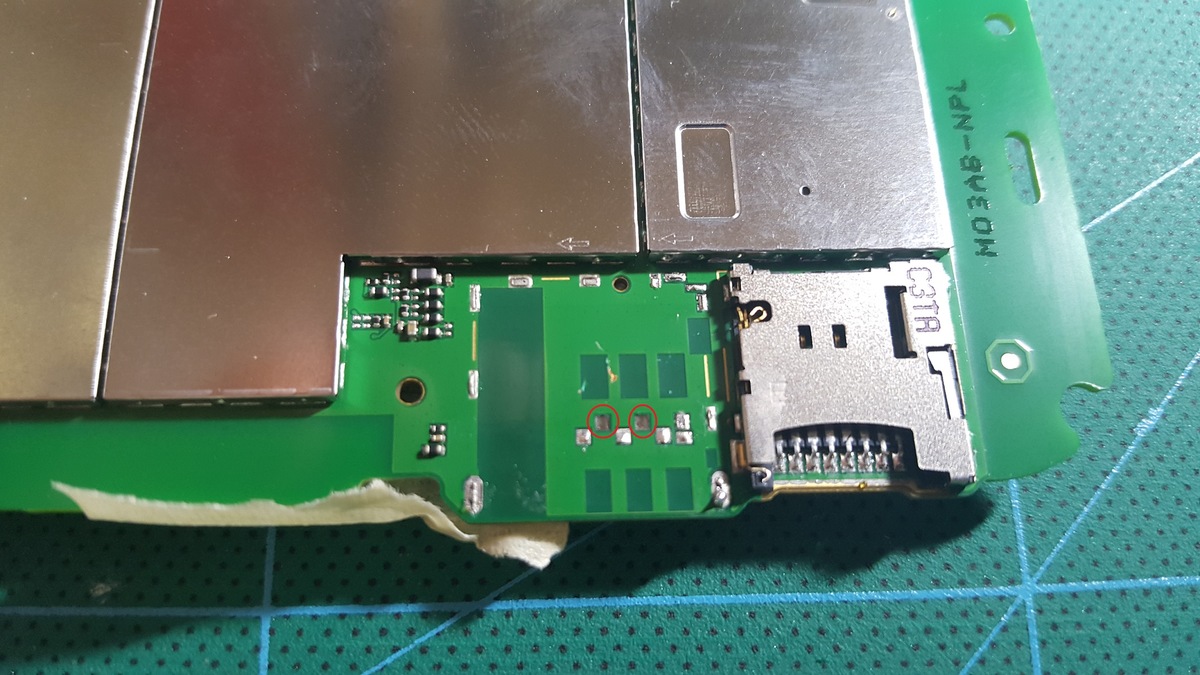

Hallo Profis da draussen,
Ich habe bei meinem Huawei LTE Hotspot leider den SIM Card Sockel
zerstört (SIM falsch eingelegt und zu fest gezogen).
Beim rauslöten mit Heissluft ist mir aufgefallen, dass zwei Lötpads weg
sind.
Ist die Platine noch zu retten bzw. gibt es eine Möglichkeit zwei neue
Pads dran zu kleben?
Danke für die Hilfe!

#5541950
Wtf, Spam aus der DDR End-Zeit... Interessant.
Zum Thema:
Das mit den Pads ist schwer auf Bildern zu erkennen. Glaube aber die
Chancen stehen schlecht. Das Zinn kann sich nicht vom Kupfer lösen, also
kann es nur sein dass sich das Kupfer eben samt Pad vom PCB gelöst hat.
Allerdings verwirrt mich wo da eigentlich die Leitungen in dieser
Leiterplatte drin sind. Ringsherum ist ja volle Fläche.
Ist also genau an jedem Pad ein Via?
Wie auch immer, pads zu kleben ist schwierig. Viel eher Löten.
Haftet denn lot an diese "Löcher" da?
Glaube wenn nicht, macht es auch keinen Sinn mit sowas wie Leitkleber da
ranzugehen...
Zum Glück ist es ein hotspot und kein Phone.
Gast #5541962
Ja es sieht so aus als wären im linken unteren Eck jeweils
Durchkontaktierungen vorhanden. Die Platine ist doppelseitig bestückt,
leider lässt sich nicht genau erkennen wo was liegt, es sind überall
diese Metallabdeckungen drauf.
#5541978
Dann hast du vieleicht Glück und du kannst dieses via kontaktieren...
Eine Idee wäre besagter "Leitkleber" oder Leitlack:
https://www.amazon.de/Tifoo-01-18-00002-Leitf%C3%A4hige-Silber-Reparaturset/dp/B00PSKQZ60/ref=sr_1_1?s=diy&ie=UTF8&qid=1535776449&sr=1-1&keywords=Silberleitlack
Ein kleiner Klecks in jede Mulde und dann den Slot drauf und die anderen
Pads per Heissluft löten.
Besser wär aber Verzinnen.
Gast #5542039
Das ist eine Multilayer-Platine.
Insofern muss man leider sagen: Pech gehabt.
Mit viel Aufwand lässt sich das reparieren, man könnte beispielsweise
die Platine rings um die kaputten Pads vorsichtig so lange abkratzen,
bis man auf den unteren Schichten an die Leiterbahnen kommt und dort
etwas anlöten. Den SIM-Sockel kriegst du aber garantiert nicht mehr so
reingebastelt, wie er mal drin war.
Die Art und Weise, wie du deine Frage stellst, zeigt mir aber, dass du
keine Erfahrung hast und die Reparatur dich daher vermutlich
überfordert. Vielleicht kannst du dich ja an einen Reparaturbetrieb
wenden, da es sich aber um eine sehr komplizierte Reparatur mit mäßigen
Erfolgsaussichten handelt, würde ich bei Produktwerten unter 250 Euro
einen Neukauf empfehlen.

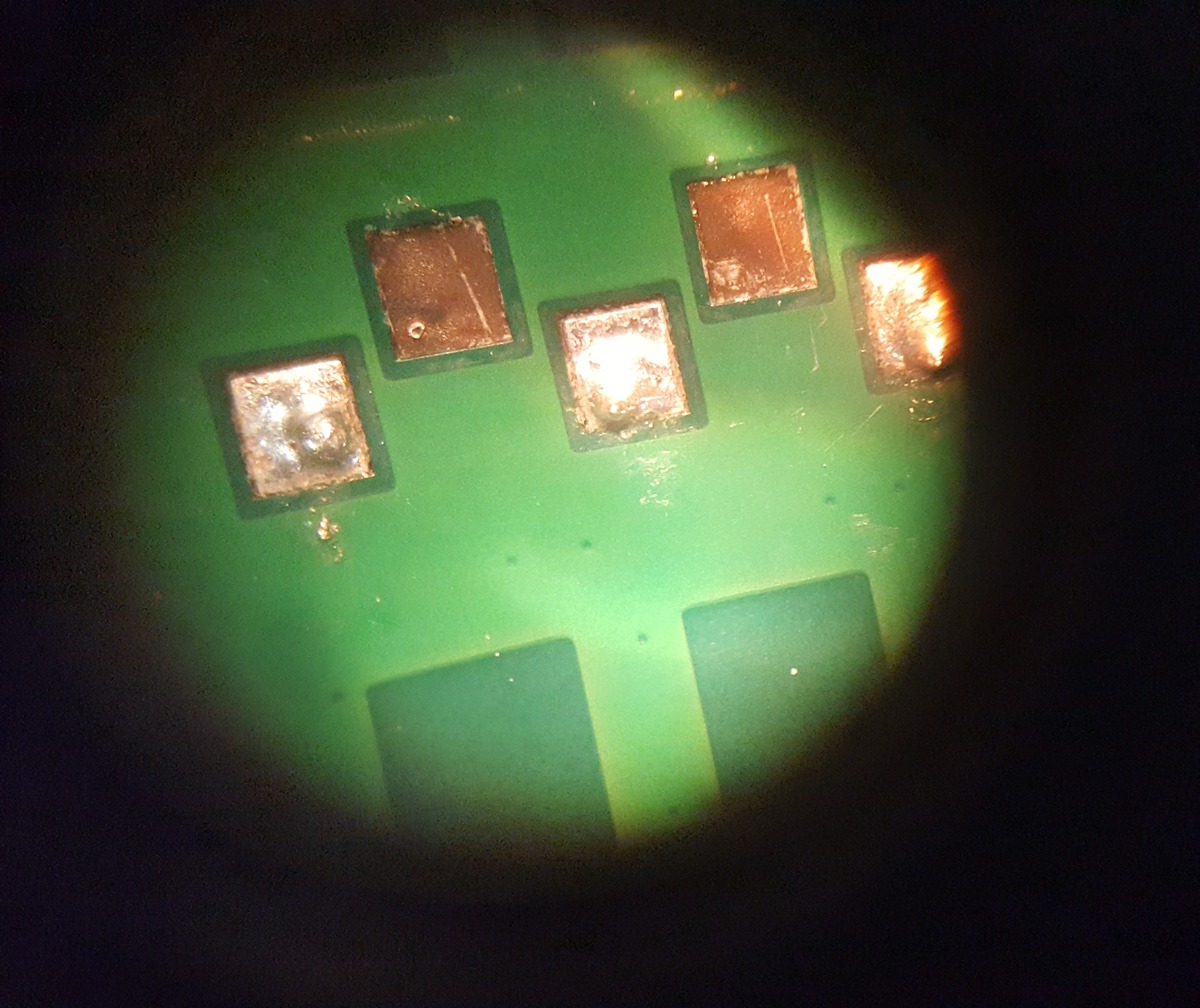

eichof schrieb:
> Anbei noch ein Bild durch das Mikroskop
Auf dem Mikroskop-Bild sieht es aber so aus, als ob da noch Kupfer wäre.
Evtl. ist lediglich die Vergoldung abgerissen (passiert schon mal, daher
mag ich keine Goldoberflächen), d.h. das Kupfer ist noch vorhanden und
müsste lediglich leicht behandelt und dann verzinnt werden.
Edit: das 2. Mikroskopbild sieht aber ganz anders als dein erstes Bild
aus. Beim 1. Bild: alles rausgerissen = defekt; beim 2. Bild sieht man
aber, dass da doch noch Kupfer ist. Ganz schöne Diskrepanz zwischen den
beiden Bildern.
Gast #5547542
Im linken Pad-Rest sieht man ja das Via, aber im anderen ist nix...
Täuscht das, oder ist da nicht nur das Kupfer weggerissen, sondern auch
das Prepreg? Die ausgefransten Kanten lassen sowas vermuten. Dann wird
beim rechten Pad mit dem Prepreg auch das (Blind) Via und die zugehörige
Leiterbahn in der ersten Innenlage mitgegangen sein (und evtl. noch
andere Leiterbahnen).
Bei Leiterbahnenbreiten von 100..125µ, die für sowas absoluter Standard
sind, wird es schwierig, da was lötbares freizulegen.

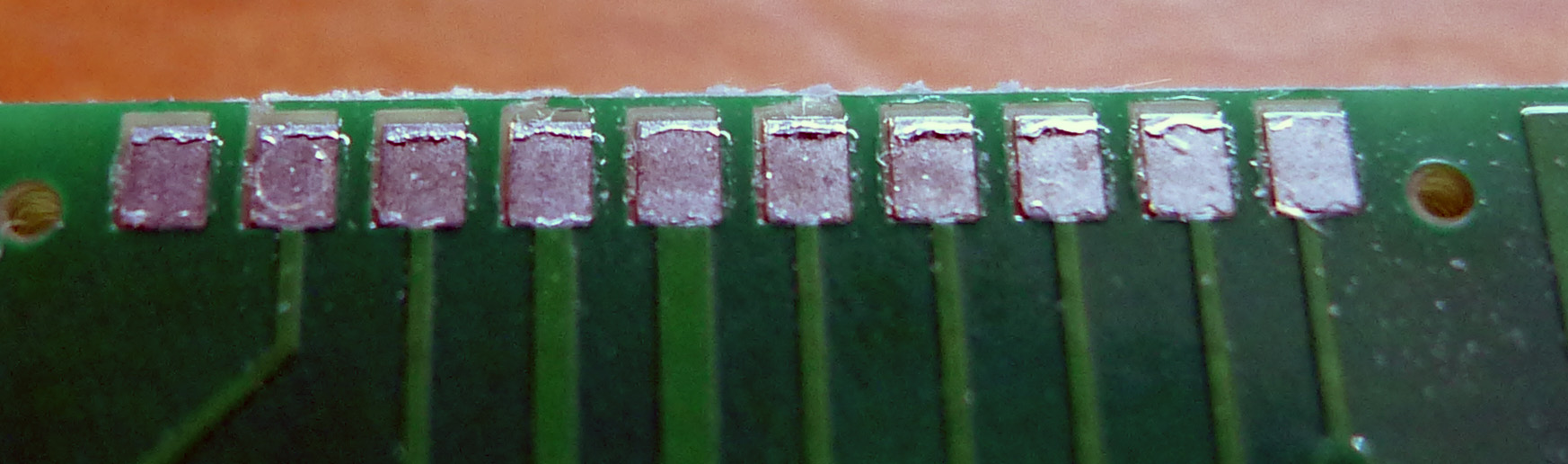

Wo genau? Das einzige Kupfer, was ich da sehe ist der Rest vom Via.
Das musst Du mir genauer erklären. Dass sich das Lot vom Pad (bzw.
dessen Beschichtung) trennen kann ist mir bekannt (z.B. "Black-Pad"),
aber die ENIG-Schicht vom Kupfer? Noch dazu nach dem Löten, wo sich das
Ganze sowieso "vermischt" (zumindest oberflächlich) wenn ordentlich
gelötet wurde?
#5547584
> nix...
Naja, das ist doch rötlich, kann also kein FR4 Material sein.
Muss aber dazu sagen, dass ich eine kleine Farbsehschwäche habe - evtl.
sehe ich das nur falsch.

Gast #5547615
Das rötliche ist vermutlich die durchs Epoxid durchscheinende Kupferlage
unter dem nächsten Prepreg.
W.P. K. schrieb:
> Hier das Foto, im Originalzustand sind die Kontakte vergoldet. Der
> Stecker wird dort aufgelötet, wenn man ihn zu stark winkelt, reißt das
> problemlos ab.
Klar reisst der Stecker ab, aber eben nicht zwischen Kupfer und
Beschichtung, sondern irgendwo im Übergangsbereich zwischen der
restlichen Beschichtung (Nickel) und Lot.
Das Gold ist nicht mehr zu sehen, weil diese hauchdünne Schicht sich mit
dem Lot und dem darunter befindlichen Nickel vermischt. Es ist einfach
nicht mehr "da" nach dem löten.
Bernd K. schrieb:
> Also ich kann auf dem Bild gar nix erkennen was zweifelsfrei aussieht
> wie irgendwas.
Zweifelsfrei wird's per Foto wohl nie gehen, ausser bei einem
Schliffbild.
Aber blankes Kupfer kann nach dem löten einer Platine mit Beschichtung
einfach nicht mehr sichtbar sein, sofern man Beschichtung und Lot nicht
gezielt mechanisch entfernt (abschleift).
Bei Platinen ohne Beschichtung (blankes Kupfer) kann das auch nur
passieren, wenn garnicht wirklich gelötet wurde, also das Kupfer nicht
mit Lot benetzt wurde.

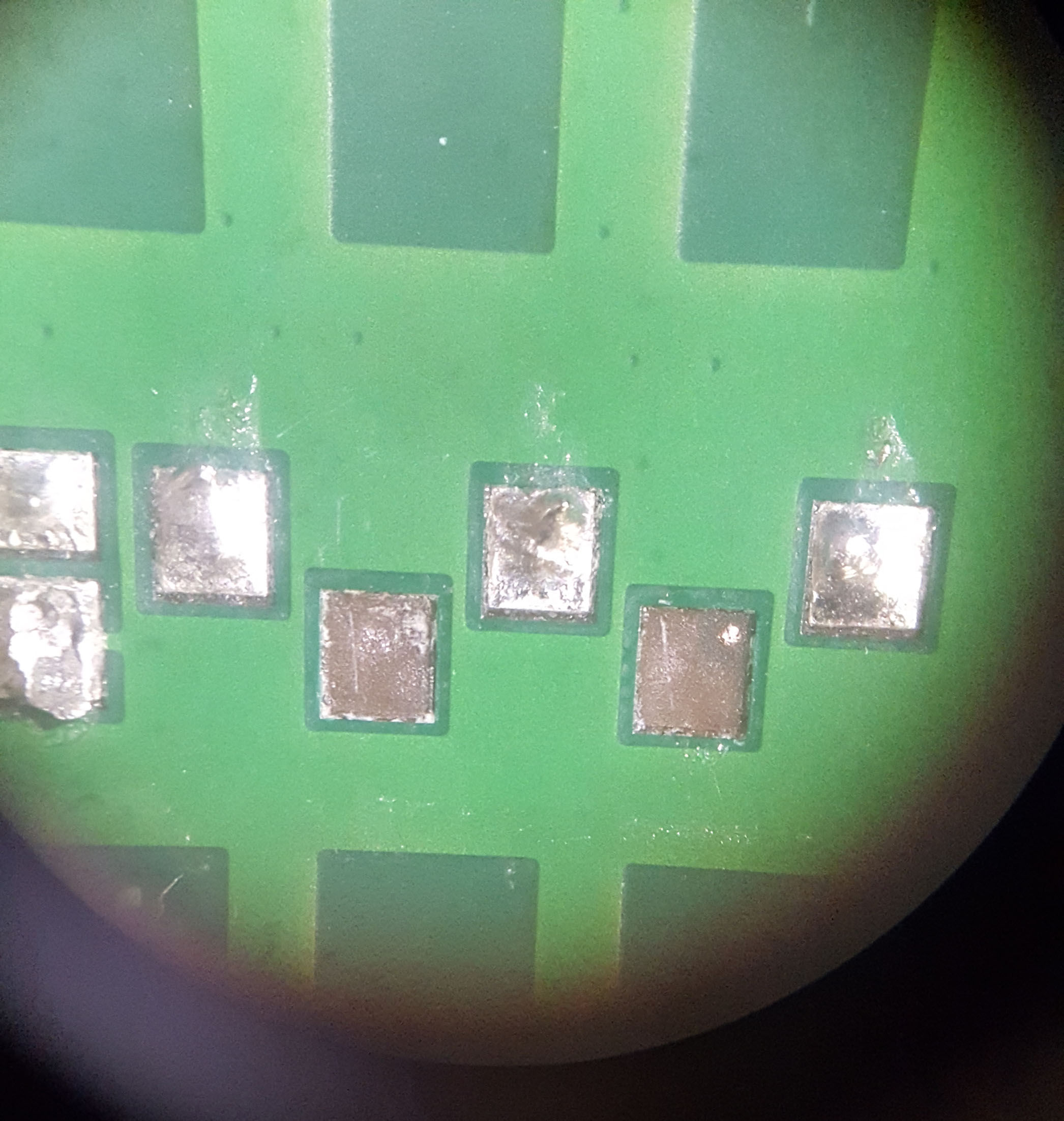

Gast #5548324
Hier noch einmal der Versuch mit einer besseren Belichtung.
Das rot/braune ist die unten liegende Kupferbahn. Darüber ist eine
Schicht Harz/Trennschicht? Jedenfalls nimmt es kein Lot an. Beim einen
Pad sieht man ein Via beim anderen nicht. Ihh denke dass dieser Pin ohne
Via einfach nicht benutzt wird, ich sehe zumindest keine Verbindung auf
der ersten Schicht.
Gast #5548328
Hab noch mal die SIM Pin Belegung angeschaut und anscheinend wird der
PIN ohne via nur zum programmieren verwendet, daher wird er nicht
gebraucht. Somit muss ich nur eine verbindung zu dem pin mit dem via
herstellen oder?
Gast #5548701
Bernd K. schrieb:
> Das wird ja immer besser. Ein Pad löst sich ab und man kann glasklar die
> nächst tiefere Kupferlage sehen, mußt Du nicht selber lachen?
Jetzt mal langsam. Wie ich bereits schrieb, sieht es so aus, als wäre
nicht nur das Kupfer, sondern auch das oberste Prepreg mit der ersten
(Signal-)Innenlage rausgerissen. Auf beiden Mikroskop-Bildern kann man
am Rand Glasfaserreste sehen.
Zudem ist dort nicht glasklar Kupfer zu sehen. Man sieht etwas mattes
braunes - so wie nunmal Kupfer durch ein dünnes Prepreg aussieht.
> herstellen oder?
Ja. Wie beireits erwähnt, kannst Du es mit Leitlack probieren, aber ich
vertraue dem Zeug einfach nicht.
Ich würde versuchen, eine Einzelader aus einer dünnen/flexiblen Litze am
Via anzulöten.
Du musst halt hoffen, dass an der Stelle auf dem Board nicht noch andere
Signale auf der ersten Innenlage waren...
Gast #5568137
> Via anzulöten.
Ich denke nicht, dass da noch andere Signale sind. Kann ich aus
Kupferfolie ein Pad zuschneiden und dann mit Epoxy aufkleben um den
Kontakt zum via herzustellen?
Weil verzinnen ist schon sehr schwirig und die litze reisst immer ab,
das ganze ist extrem klein.
#5568146
Eher nicht. Das braucht eine leitende Verbindung zum Via. Aber was
vermutlich geht ist:
Via möglichst schön freilegen und blank putzen.
Lötpaste drauf auftragen.
Kleines Kupferplättchen auf die Paste legen.
Heiß machen.
Gast #5568171
runterfräsen, neuaufbau - pfriemelig: na und?
Was ist das für'n Teil überhaupt?
Wenn Du es so garnicht hinbekommst und es suuperwichtig ist: für 220€
mach ich Dir das heile.
Sonst such halt im Netz nach ner Ersatzplatine

Gast #5621005
Hallo Zusammen,
Hab's doch noch hinbekommen.
Ich habe einfach ein Stück Kupferdraht von der Entlöt-Litze an das Via
gelötet (Paste und Cu-Pad alleine ging nicht). Mit Uhu Endfest 300 Epoxy
ein Kupferplätchen auf den fehlenden Platz drauf geklebt und die Litze
von unten nach oben auf das Pad rüber gebogen, anschliessend das Ganze
verzint.
Neuen Sim Card Sockel drauf und passt, ist zwar kein Kunstwerk geworden
aber es funktioniert. ^^
