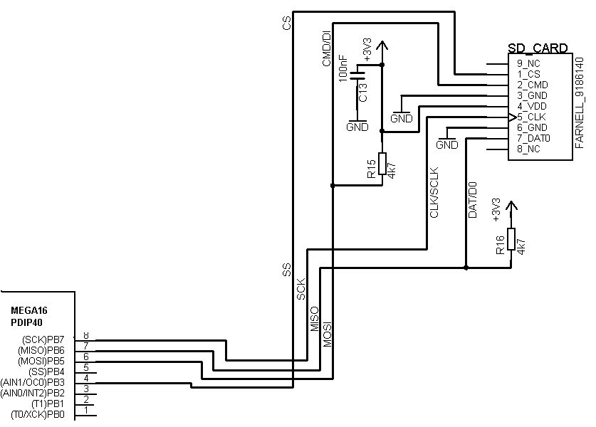

Bisher habe ich eine Trägerplatine für das Mikrocontroller-Modul
angefertigt und die gesamte Schaltung aufgebaut (als Grafik und für
Eagle im Anhang).

(1) Schaue ich mittels Disk Editor (Tiny Hexer) auf die Karte, so sind
dort keinerlei Daten zu entdecken.
(2) Sobald ich lesend (mmc_read_sector(), mmc_read_csd() oder
mmc_read_cid()) auf die Karte zugreife, gerät die Software in eine
Endlosschleife.
Folgende mögliche Fehlerquellen konnte ich bereits ausschließen:
- Verbindung zwischen Speicherkarte und Schaltung (Durchgang geprüft)
- Pegelwandlung (5V TTL am Controller, 3.30V an der SD-Karte der
Ausgänge vom Controller zur SD-Karte sowie umgekehrt die Eingänge
durchgemessen
Die SD-Bibliothek der Procyon AVRlib (Autor: Pascal Stang) habe ich
ebenfalls ausprobiert, hierbei jedoch kann ich die Karte nichteinmal
initialisieren (Rückgabe-Fehlercode -1 bereits beim Befehl
MMC_GO_IDLE_STATE).
Möglicherweise hilfreich: Das Kabel zwischen Aufnahme der SD-Karte und
der Leiterplatte ist knapp 3cm, der ISP ist beim Testen nicht
angeschlossen.
Ein Oszilloskop besitze ich ebenso wenig wie andere Spezialmessgeräte -
Multimeter ist aber vorhanden :-)
Irgendwie werde ich das Gefühl nicht los, dass es sich um ein
Hardware-Problem handelt...

OP #350199
Hallo Dennis,
leider brachte Dein Vorschlag nicht den gewünschten Erfolg. Auch die
Änderung des Originalcodes von Ulrich entsprechend Deiner Anleitung
halfen nichts.
Der Controller hängt sich immer wieder beim Aufruf von
mmc_read_sector() (in diesem Fall aus der fat_addr() aufgerufen) auf.
Das passiert bei wirklich jedem lesenden Zugriff - ich vermute das
Problem ja in der Hardware - softwareseitig benötige ich keinerlei
FAT-Unterstützung, will die Daten einfach nur blockweise ablegen und
später wieder einlesen...
Viele Grüße, Andreas
OP #350204
Hmm, ok - das habe ich befürchtet... bin leider auf eine
Spannungsversorgung von 5V angewiesen.
Im Link von mh789 (PS: Danke für den Tipp mit der Flankensteilheit!)
wird die Karte zwar mit 3.3V versorgt, Signalpegel jedoch TTL.
Irgendwie ist mir dabei nicht wohl, hab Angst um die SD-Karte, aber
werde die Idee mit den Flanken jedoch einmal näher betrachten.
Danke dafür, viele Grüße, Andreas
