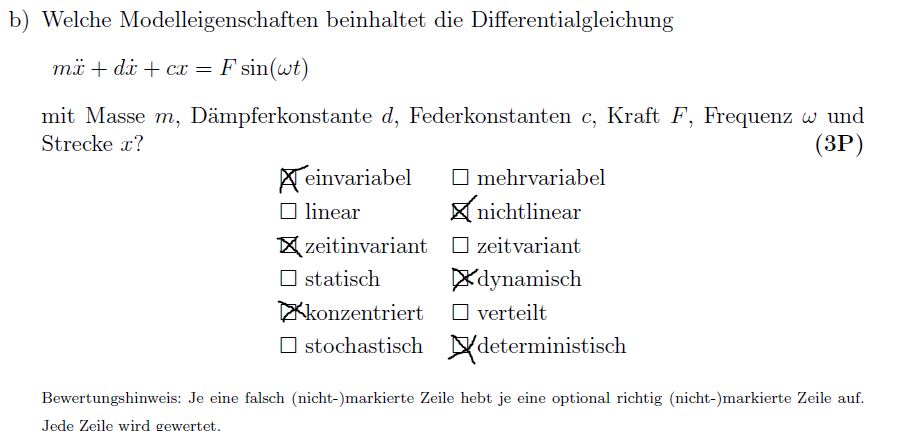

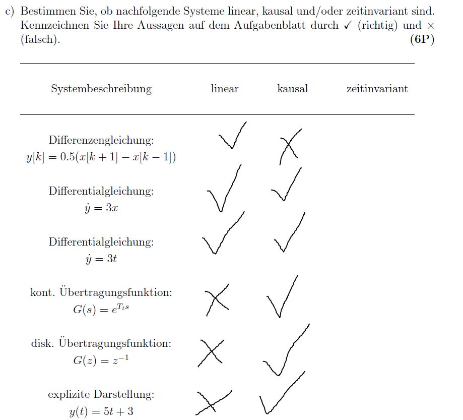

ich muss für meine Klausur verschiedene DGLs einteilen (siehe Bilder -
sorry zwei der Bilder sind gleich weiß nicht wie ich einsd davon wieder
löschen kann). Aufgrund weniger Beispiel aufgaben bin ich mir bei vielem
nicht sicher. Könnt ihr mal drüber schauen und bei dem falschen auch
sagen, warum das falsch ist?
Gerade bei Thema zeitinvariant bin ich mir super unsicher.
Vielen Dank für eure Hilfe

Die Frage nach Zeitinvariant ist eigentlich relativ einfach: Es geht
darum ob das System von der absoluten Zeit abhängt. D.h. ändert sich was
wenn man die Zeitachse verschiebt. In der Regel heißt dass die
Zeit-variable darf nicht auftreten.
Bei der Zeitabhängigkeit liegt auch der Fehler rechts: der sin(wT) Teil
ist ist Zeitabhängig.
Ein 2. Fehler liegt bei der Linearität: die DGL ist linear, auch wenn
dort ein inhomogener Teil (der Teil rechts) ist.
Die Frager der Linearität hängt auch immer davon ab in welcher Variable
etwas linear ist. Da kommt es auf den Zusammenhang an und welche
Bedeutung die Variablen haben.
Die Benutzung der Ubertragungsfunktion setzt z.B. ein lineares System
voraus. D.h. das damit beschriebene System muss also linar sein, auch
wenn Z^-1 in Z natürlich nichtlinear ist.
