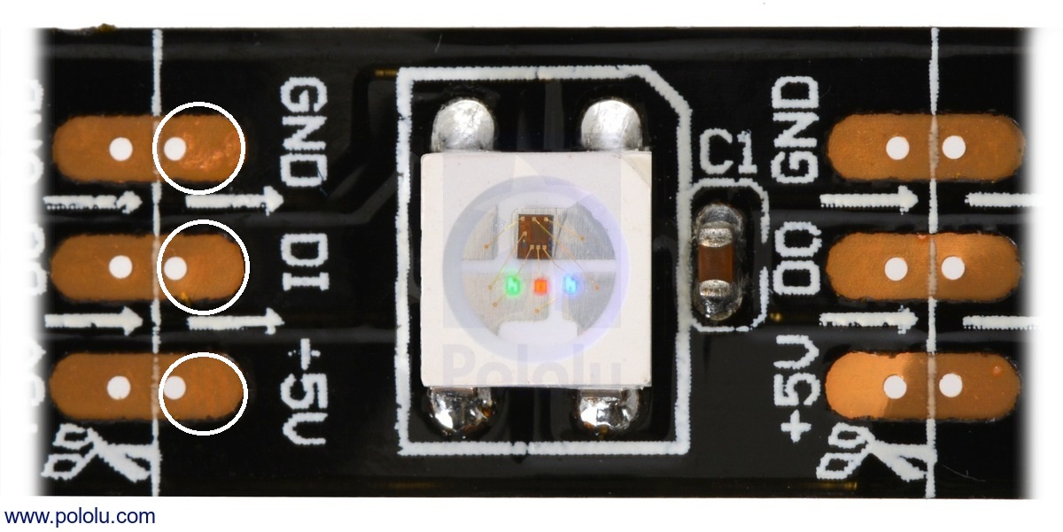

Zurzeit versuche ich 2 LEDS eines WS2812 Streifens zu löten, dies
gelingt jedoch nicht aufgrund der Kupfer Anbindungen.
Eine LED besitzt 3 Anbindungen:
- GND
- DIN
- 5V
Diese Anbindungen sind einfach nur Kupfer Flächen an denen gelötet
werden muss (Siehe Anhänge).
Das Problem ist, dass sobald ich mit dem Lötkolben & Lötzinnchen ans
Kupfer drankomme, nichts gelötet wird.
Sprich, das Lötzinn bleibt nicht am Kupfer hängen.
Das Lötzinn ist sehr dünn und das bringt schon meine Zweifel (<-- Kein
Flussmittel enthalten?)
Mit Flux bzw. Flussmittel habe ich bisher nicht explizit gearbeitet,
jedoch habe ich es bereits am Kupfer probiert (mit dem Lötkolben
enthalten) und es zeigt sich keine Veränderung...
Tippe 50€ auf Oxidierung. Wo liegt hier nun der schwarze Peter?

Ist da evtl. ne Beschichtung drauf die man abkratzen kann?
Ansonsten, so ein 1€ China Flussmittelstift schadet nie.
von test (Gast)
BTW: Einwenig Lötzinn an den Kolben, das Pad (das Kupfer) erwärmen und
dann mit dem Lötzinn aufs Pad.
Kann auch sein das das Pad die Wärme zu schnell abzieht. Dann ne
grössere Lötspitze und/oder die Temp. hochdrehen.
von Teo D. (teoderix)
Gutes Flussmittel hilft auch schon. Kolophonium reicht schon (nicht die
China-Pampe!) oder Glas-Faserstift, 800-1200er Schleifpapier,
Das Problem haben die eigentlich alle. Ich Tippe auf
Produktions-Schmodder.

von Jim Beam (Gast)
Stimmt, das kommt recht oft vor bei den Dingern.
Flächig abkratzen ist meist nicht nötig:
Kleinen Kratzer machen, sobald das Zinn dort greift verteilt es sich
rasch über die gesamte Pad-Fläche.
Oder direkt mit dem Lötkolben+Zinn etwas kratzen geht auch.
von Alex G. (dragongamer)
Könnte mir eher vorstellen dass da eine hauchdünne Schicht von einem
Lack drauf ist. Schließlich ist das sonst blankes Kupfer und das
Oxidiert selbst in Innenräumen auf lange Sicht (und auch in der
Lagerhalle vor dem Kauf).
Trotzdem wird das durchlötbarer Lack sein und ich hab sowas auch schon
gelötet. Tippe daher auf zu wenig Hitze.

von Gustl B. (-gb-)
Ich vermute die Platine leitet die Wärme gut weg. Also Lötkolben
(welcher überhaupt) länger ranhalten bis das ordentlich warm ist.

von michael_ (Gast)
Und dann hast du ein Loch in der Folie.
Seit wann ist braune Farbe eine blanke Kupferfläche?
Denke das liegt an der Kamera und Lichteinfall.
Auf jeden Fall sind diese Flächen zum verlöten gedacht und aufwendig
oberflächenbehandelt sind sie sicher nicht.
von Gustl B. (-gb-)
Richtig und das ist auch gut so, denn solange noch Folie über dem Kupfer
ist geht das Löten eben nicht.
Entweder es ist blankes Kupfer (was ich vermute) oder es ist eine dünne
Schicht drüber als Schutz die dann erst weggebrannt oder weggekratzt
werde muss.
von Bussard (Gast)
Hatte auch schon mal so einen "gut abgelagerten" Streifen. Zum Glück nur
kurz mit dem Glashaarpinsel drüber, und gut wars.
Da ist es auch egal, falls es dünner Lack sein sollte, geht alles ab!
